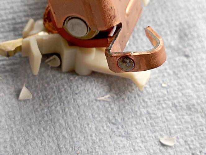

Kontaktmaterial Kupfer - es gab keinen Kurzschluss oder Überlastung....
Der zweite Kontakt hat geschmurgelt, das Bimetall den Schalter ausgelöst.
Ich vermute - im Kurschlußfall ist sowas einfach nicht zu gebrauchen.
In einer weiteren Beschreibung so solch Dingern stand "versilberte Kontakte" - mit Detailbildern. Die hatten eine erkennbar andere Mechnik - JA - aber vergleichbare Kupferkontakte. Der runde Kontakt war oberflächenbehandelt.
Hab in meiner Zeit ja einige Kontakte aus leistungsstarken Schützen ausgebaut und wieder passend gefeielt - so wie beim U Kontakt bei Motoren, aber Kontakte aus Kupfer(legierung) - da wird es mir schon komisch.....

Hab mir Kontakte von einem 13A LS zum Vergleich angeschaut, Made in Spain.
Jedenfalls nicht nur einfach Kupfer.....
Der eine Kontakt ist als Plättchen verschweißt/verpresst, der andere massiv aus hartem Material, an der Materialfarbe sei das optisch erkennbar.

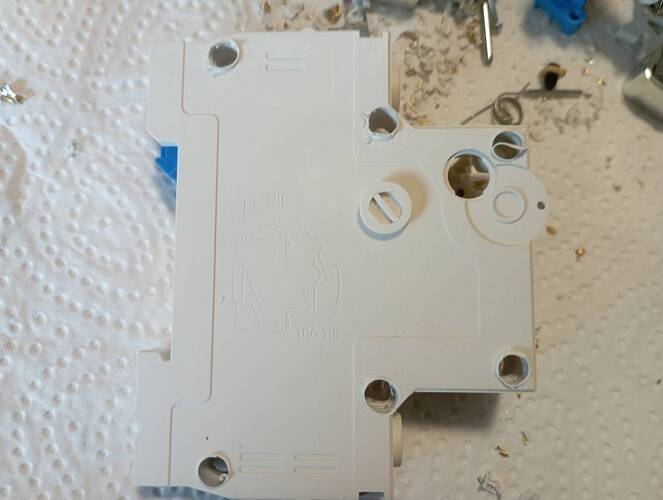

Hab noch einen 16A DC 2P vom Heschen zerlegt.
Auch der hat einmal eine aufgeschweißte Kontaktplatte und einen Kontaktfinger aus einer anderen Legierung, und nicht aus Kupfer.
Ist nicht schlecht gemacht, ist auch mit VDE CE usw.....
Da ist seitlich eine Runde Luke mit Bajonettverschluss.
Über diese kann der Auslösemechanismus betätigt werden, für einen Fernauslöser, der seitlich angesteckt werden kann
Kostet ein paar Euro
