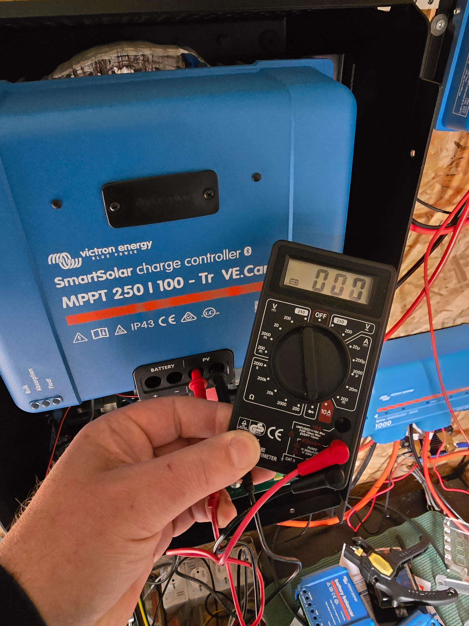

Das muss noch kein Kurzschluss sein. Miss mal den Strom, der beim vermeintlichen Kurzschluss fließt.

der 250/100 hat als “Notbremse” ein Kurzschluss Relais am Eingang.Das kann zurückgesetzt werden

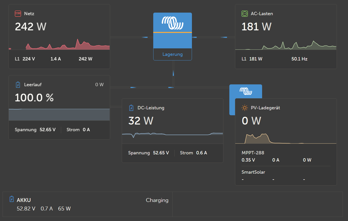

ich habe auf den MPPT ja garkein zugriff mehr, er wird ja garnicht mehr in der Geräteliste angezeigt, nur auf dem Dashboard sieht man ihn noch unten in der Ecke SmartMPPT - - - aber irgendwelche Lebenszeichen sind sonst fehlanzeige. Ich habe den PV durchgemessen, Multimeter sagt bei durchgansprüfung 0.00 an, also ich denke da sitzt ein fetter Kurzschluss intern, ich habe den MPPT ausgebaut, aber ohne startet der EasySolar garnicht mehr. Hab den Support mal angeschrieben, mal abwarten was die sagen.
