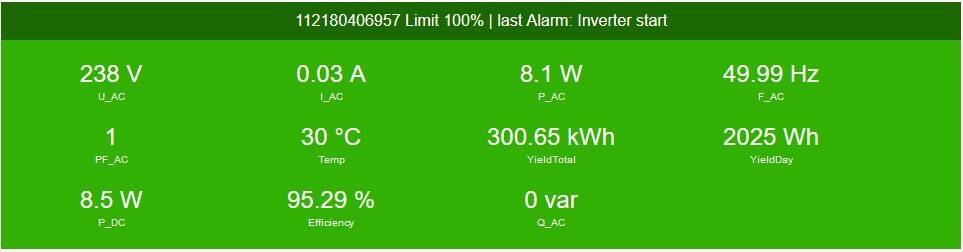

Neues BKW, Nähe Wasserburg am Inn, 2 x 420 Watt Modul, 90°, etwa südlich mit NEP Wechselrichter bei etwa 30° Außentemperatur. Leistung gemessen mit Shelly Plus 1PM. Ergebnis: Bringt 2 kWh pro Tag, in der Spitze gegen 12:30 Uhr 312 Watt. Beide Module liefern den selben Strom (Zangenamperemeter). Die NEP App sagt das selbe wie der Shelly.
Sah mir nach zu wenig aus, also NEP gegen einen Hoymiles HM-600 getauscht: Gleiches Ergebnis. Wahrscheinlich lasse ich den Hoymiles jetzt drin, im Gegensatz zum NEP klickt der nach dem einschalten :wink:

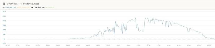

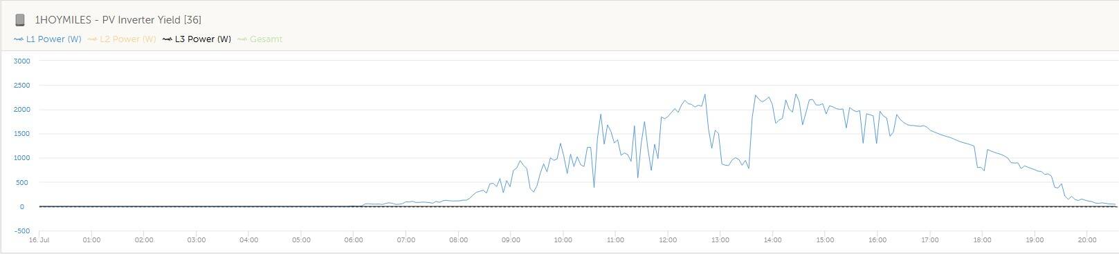

Ich habe 8 385W Module Flach auf Carport an den Hoymiles, bei der Hitze bekomme ich 2 KWh pro Modul am Tag.

Heute durchgehend wechselnd bewölkt.
Trotzdem liefern die 385er Module noch knapp über 2KWh.
