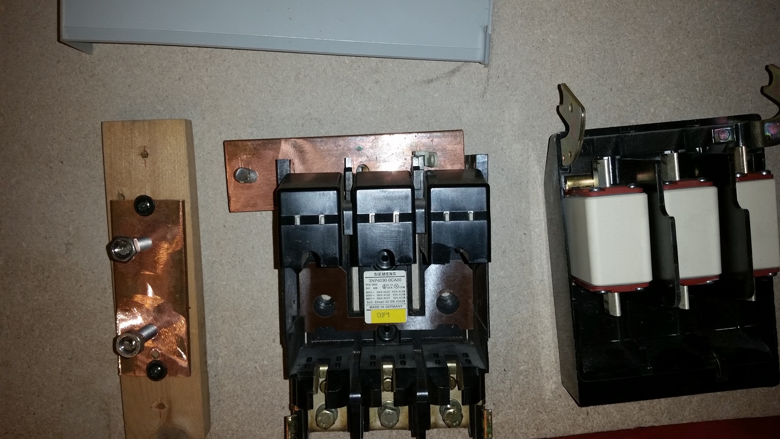

Kupferschiene Kontakt / Korrosion ?
für die 48V-Hochstrom-Batteriekabel habe ich an mehreren Stellen kurze dicke Kupferschienen.
Siehe z.B. Foto. Einmal liegt die Kupferschiene flächig am NH-Trenner an, einmal werden Ringkabelschuhe angeschraubt,
Frage, wie verhält es sich da mit Korrosions/Kontaktproblemen ?
Einfach auf die blanke Cu-Schiene drauf oder `macht man da Kontaktfett ode sonstwas bei ?

Willst du das wirklich so mit Holzlatte und Kupferschiene basteln.
Schau mal hier rein https://www.victronenergy.de/dc-distribution-systems/busbars
Kostet ca. 20€
Ich glaube, die Busbars erreichen den Aluboden gar nicht, die liegen auf dem Schraubenkopf,
wenn du auch die aufgeschweißten Schrauben und (vernickelten Kupfer) Busbars hast, die es jetzt gibt.
Für das Zusammenschrauben von Kupfer und Alu gibt es als Problemlöser Cupal-Scheiben.
Bei Kupfer und Kupfer habe ich im Innenbereich keine Hemmungen, das ohne Fett zusammenzuschrauben, solange der Widerstandsmesser mir nicht sagt, dass Fett darauf sein sollte.

Unverzinkt wird grünspanig, kein Elektriker nimmt sowas ab, sieht scheiße aus.
Wenn was passiert zahlt keine Versicherung.
Elektriker verbauen blankes Kupfer jeden Tag.

Kupfer ist nicht gleich Kupfer, da gibt es unterschiedliche Qualitäten.
Zwischen Sammelschienen mit Zulassung und Kupfebrocken auf Holz sehe ich einen Unterschied.
Ist das so? Welche denn.
Mit Holz hätte ich auch Probleme genau wie mit Kunststoff

Bei dem Kupfer, was sich gekauft habe steht nichts dabei. Ist sicher kalt gewalzt.
Der Übergangswiderstand vom Kabelschuh zur Schiene ist mit 0,04 mOhm gemessen, nicht mal festgeschraubt, nur mal mit ner Spannzwinge festgehalten.
Ich hatte die Teile zwar etwas poliert und den Kabelschuh abgezogen, aber vorher waren es auch nur 0,08mOhm.
Beides sollte für Hausgebrauch ausreichend überdimensioniert sein.
