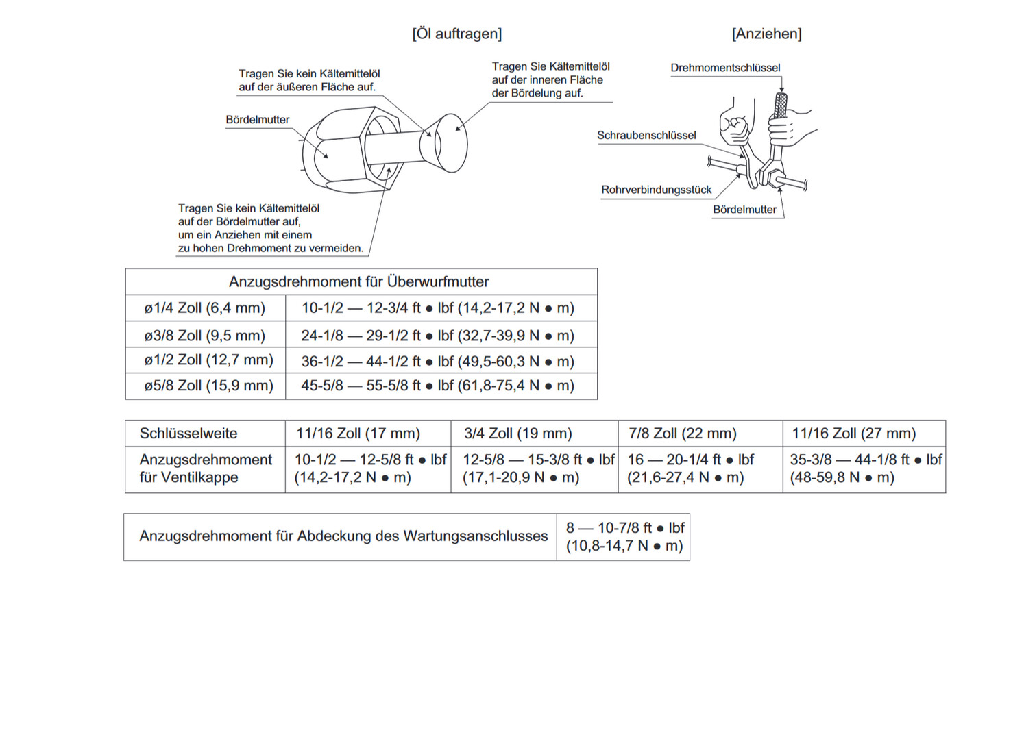

Ich bin vewirrt - was sind denn die Anzugsdrehmomente bei der Perfera (2kW Innengeräte) für die Gas und Flüssigkeitsseite? Je nach PDF stehen da verschiedene Werte. Vor allem: Gasseite 35Nm?!
Man sollte die Maximal-Drehmomente verwenden bei R32. Diese liegen bei 1/4 = 18Nm und 3/8 bei 42 Nm. Diese sollten auch in den Anleitungen stehen. Oft stehen da Bereiche von z.B. 14-18Nm und 35-42Nm.
aus Installation manuals stibizt
Bei mir wurde es erst mit dem maximalen Drehmoment dicht: 1/4" 18Nm und 3/8" mit ca 42Nm
Dann war das CLD-100 endlich still.
Abdrücken mit Stickstoff (20bar) und Test mit Seifenwasser war vorher zwar schon negativ, aber das CLD-100 hat im Betrieb dann trotzdem detektiert und angeschlagen. Mit Nachziehen war es dann dicht.
