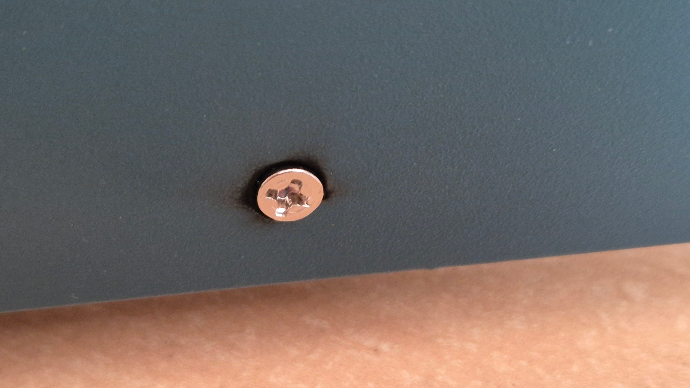

Warum schreibe ich das? Eine KP184 habe ich schon lange, aber im August 2024 hatte ich mir noch eine bestellt, beim großen Fluss und dem Händler Minus One. Ich hab die zweite KP184 tatsächlich nicht viel benutzt, aber bislang war auch alles ok, aber dazu mehr später. Heute hatte ich die neue KP184 neben meiner alten im Regal stehen, beide eingeschaltet, beide haben sich an der Seite kurz berührt. Einen wirklich lauten Knall gab es nicht, nur Funkenflug und es hat LSS plus FI geschmissen.

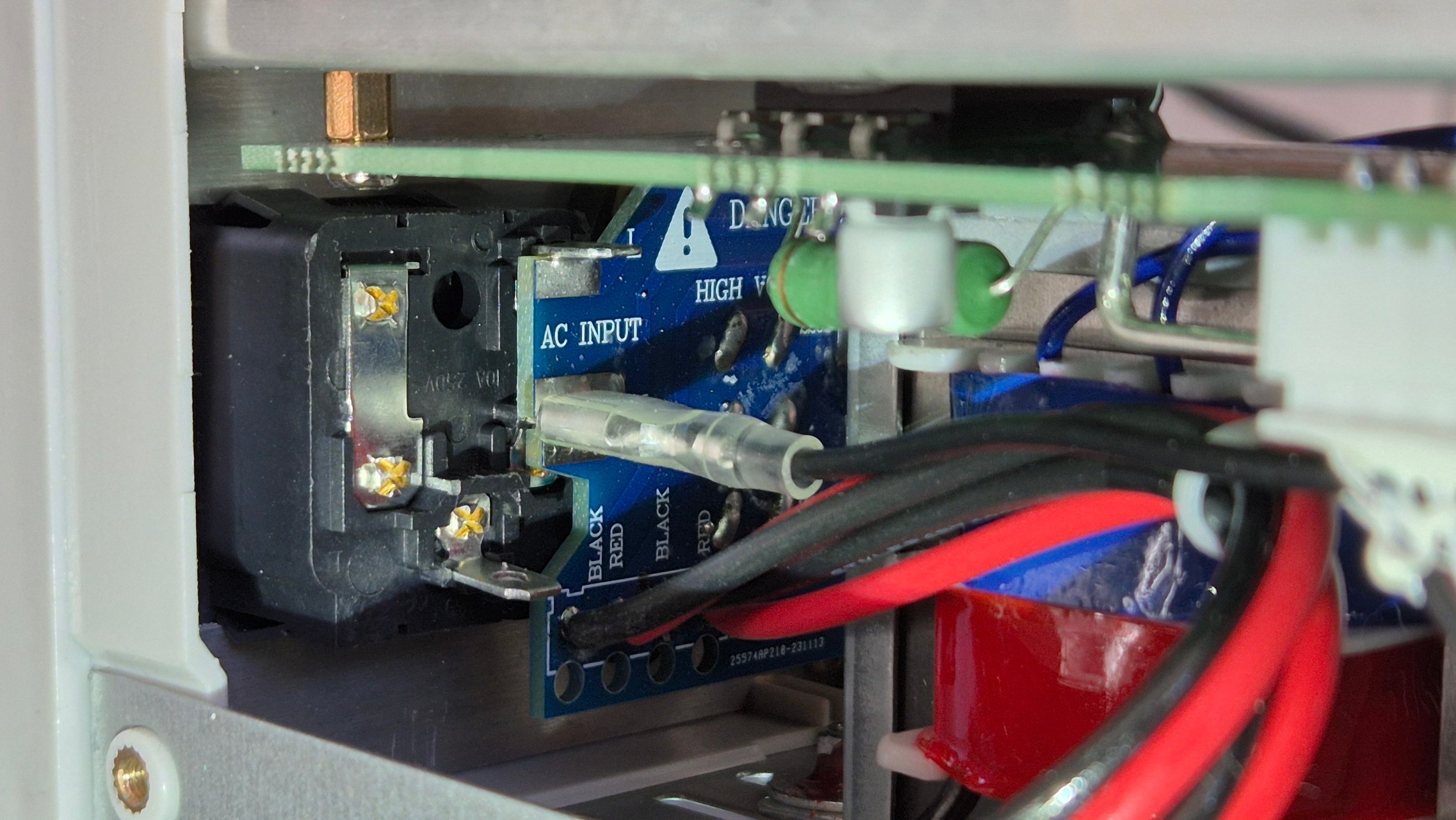

Mit Duspol und Multimeter einmal nachgemessen und siehe da: Bei der neuen KP184 war der Schutzleiter-Pin in der Netzbuchse NICHT mit dem Gehäuse verbunden. Stattdessen war der linke Pin, also einer der Neutralleiter-/Phase-Pins mit dem Gehäuse verbunden. Bei meiner alten KP184 war es richtig angeschlossen, wie es zu erwarten ist mit Schutzleiter-Pin auf Gehäuse.

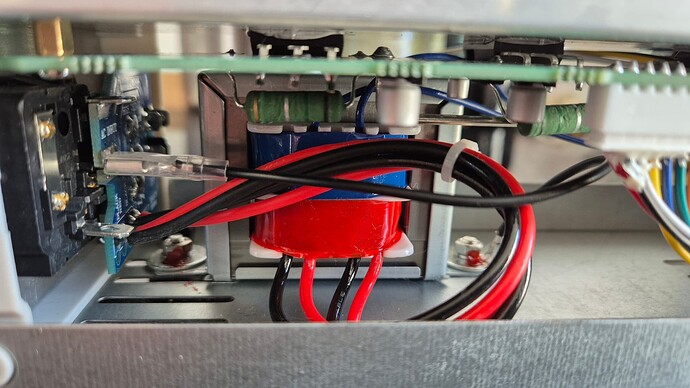

Aufgemacht und reingeschaut: Tatsächlich war bei der neueren KP184 der isolierte Kabelschuh, welcher direkt mit der "Erdungsschraube" im Gehäuseboden verbunden ist und somit eigentlich auf dem "unteren mittleren" Pin der Netzbuchse sitzen sollte, stattdessen auf einem Kontakt der "AC-Input-Platine" angeschlossen. Womit das Gehäuse je nach Schukostecker-Position entweder auf Neutralleiter oder Phasen-Niveau liegt. Sprich: 230V am Gehäuse anliegen und Lebensgefahr besteht.
Gut, kann ja mal passieren, dass ein übermüdeter Chinese sich beim Aufstecken des Erdungskabels beim Pin vertut... aber warum zum Teufel haben die Entwickler auf der AC-Input-Platine Steckkontakte überhaupt solche Pins im Phase-/Neutralleiter-Bereich vorgesehen? Das lädt doch dazu ein, das falsch zu montieren.

​Nach dem Umstecken des Erdungskabels in der neuen KP184 passt nun alles und auch alle Geräte haben es überlebt. Als Erinnerung ist aber eine "Schmauchspur" an der mittleren unteren Gehäuseschraube geblieben. ​
