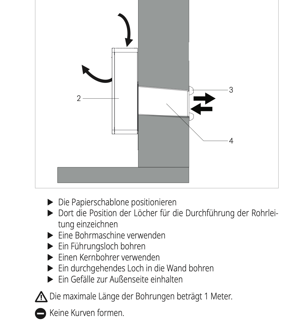

Darf man an diese Wandgeräte aussen noch Schläuche anschliessen? Das wird wohl Luftgeschwindigkeit und Volumen deutlich reduzieren. Mit zusätzlichen Lüftern sicher machbar, aber wenn dann mal einer ausfällt?
Muß ja kein Schlauch sein. Da im Lichtschacht rechts und links ein 200er KG-Rohr oder sowas, da läßt sich der Meter bis Oberkante Schacht locker überbrücken.
Schon, aber woher kommt die Luft, die du nach außen pustest? Ziehst du die dann aus dem Erdgeschoss nach zum Keller? Ansich brauchst du ein Monoblockgerät mit 2 Löchern nach draußen. Ansaugen und wegblasen.
Die Geräte haben zwei Luftanschlüsse (Zuluft, Abluft), an die entsprechende Verrohrung angeschlossen wird. Also zwei Rohre durch den Luftschacht und dafür sorgen, dass die Abluft möglichst nicht wieder angesaugt wird.
Genau, dass sind 2-Rohr-Systeme, eine Seite saugt an, eine bläst raus. Man muss nur schauen, dass man keinen Kurzschluss hat und die ausgeblasene Luft wieder ansaugt.
Die Innenluft zirkuliert nur innen, wie bei einem Splitgerät.
Hab interessehalber mal geschaut bei einem Markenhersteller, Panasonic sagt max. 1m Länge für die Luftkanäle. Die Verringerung von Luftgeschwindigkeit und Durchsatz ist nicht zu unterschätzen.
Auch an jeden Bogen denken. Jede Luftumlenkung kostet Energie.

Midea Portasplit geht nicht, weil Schacht zu klein = Luftstau
Monoblock mit Zuluft und Abluft geht nicht, weil Schlauch / Rohr zu lang plus 90 Grad Bogen
Monoblock mit einem Schlauch: geht, ist aber ineffizient, welches Modell man nimmt ist im Prinzip egal

Doch, das geht. Die Abluft kann ja direkt in den Schacht, und die Zuluft mit einem deutlich größeren Rohr durch den Schacht von oben holen. Die Geräte brauchen 2x 160mm Bohrung, wenn man da außen mit 200mm oder 250mm weiter geht, dann ist der erhöhte Strömungswiderstand für den Meter Rohr zu vernachlässigen.
Monoblock mit einem Schlauch hattest du bisher, und wenn das funktioniert wird es auch weiterhin funktionieren.
Die Zuluft von außen zu ziehen würde warme Luft von außen anziehen und ineffizienter sein. Dann wird aber nichts aus dem Haus gezogen.
Es geht also entweder wie bisher ein Einschlauchsystem oder eine wirkliche Klimasplit bei der Kältemittelleitungen liegen. Und da das ausgeschlossen wird würde ich einfach ein Einrohrsystem nehmen.
