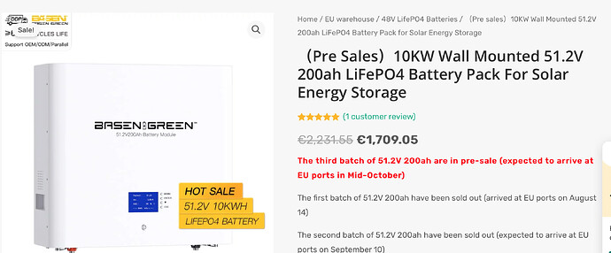

Ich dachte an den hier

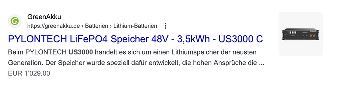

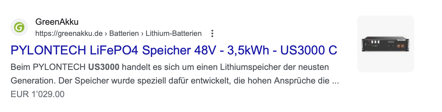

So Hochvolt Batterien sind halt sehr teuer
vor allem wenn man sie damit vergleicht
