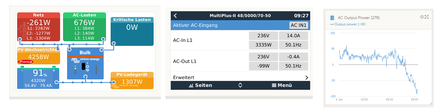

bei mir werden seit heute plötzlich bei den kritischen Lasten 0W in der Hauptübersicht der Victron Remote Konsole angezeigt.
Vorher war das nicht so. Schaut man in der Remotekonsole bei den Multiplus EInstellungen, sieht man die richtigen Werte, die vorher auch in der Hauptübersicht drinstanden.
Auch bei den Advanced Einstellungen im Victron Internetportal sieht man die richtigen Werte für AC out.
So sieht das aus =>
Ich habe den Cerbo mal neugestartet, dann erscheinen die Werte im der Konsole wiederum kurz, doch nach ein paar Sekunden springt das wieder auf 0W.
An AC Out ist nichts angeschlossen ausser ein paar Kleinverbraucher wie Lüfter oder Router.
Woran kann das liegen ? Ich möchte da eigentlich wieder die richtigen Werte haben....

Vermutlich ist das auf Probleme im VRM Portal zurück zu führen.
Victron zeigt mir seit ein paar Tagen da eine Meldung an.
mit freundlichen Grüßen
Thomas
Mit dem VRM-Portal kann es nichts zu tun haben, da es die Remote Konsole betrifft.
Habe aber auch keine Idee, warum da bei dir nun immer 0 angezeigt wird.
Was hattest du vorher da für Werte? Bei mir ist ebenfalls keine Last am AC-out angeschlossen, wenn ich die kritischen Lasten anzeigen lasse, stehen da meist so Werte zwischen null und 40W. Standardmäßig habe ich das aber ausgeblendet.
Vielleicht schaltest du die kritischen Lasten in den ESS-Einstellungen einmal aus, dann wieder an. Mit viel Glück hilft das schon.
Ansonsten würde ich die ganze Anlage einmal komplett stromlos machen und neustarten.
das Problem hat sich mittlerweile ohne irgendwelches Zutun von selbst gelöst. Sehr seltsam......
