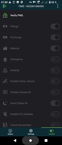

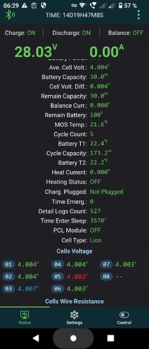

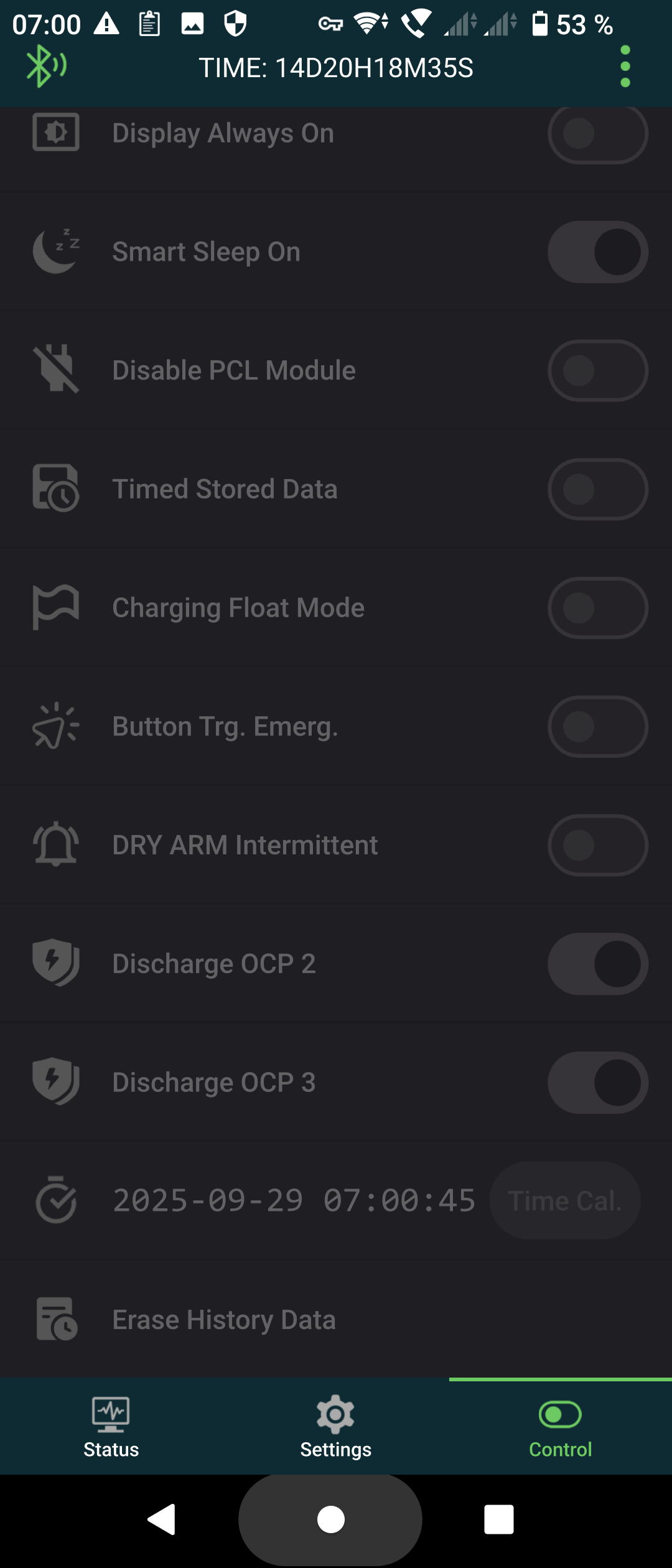

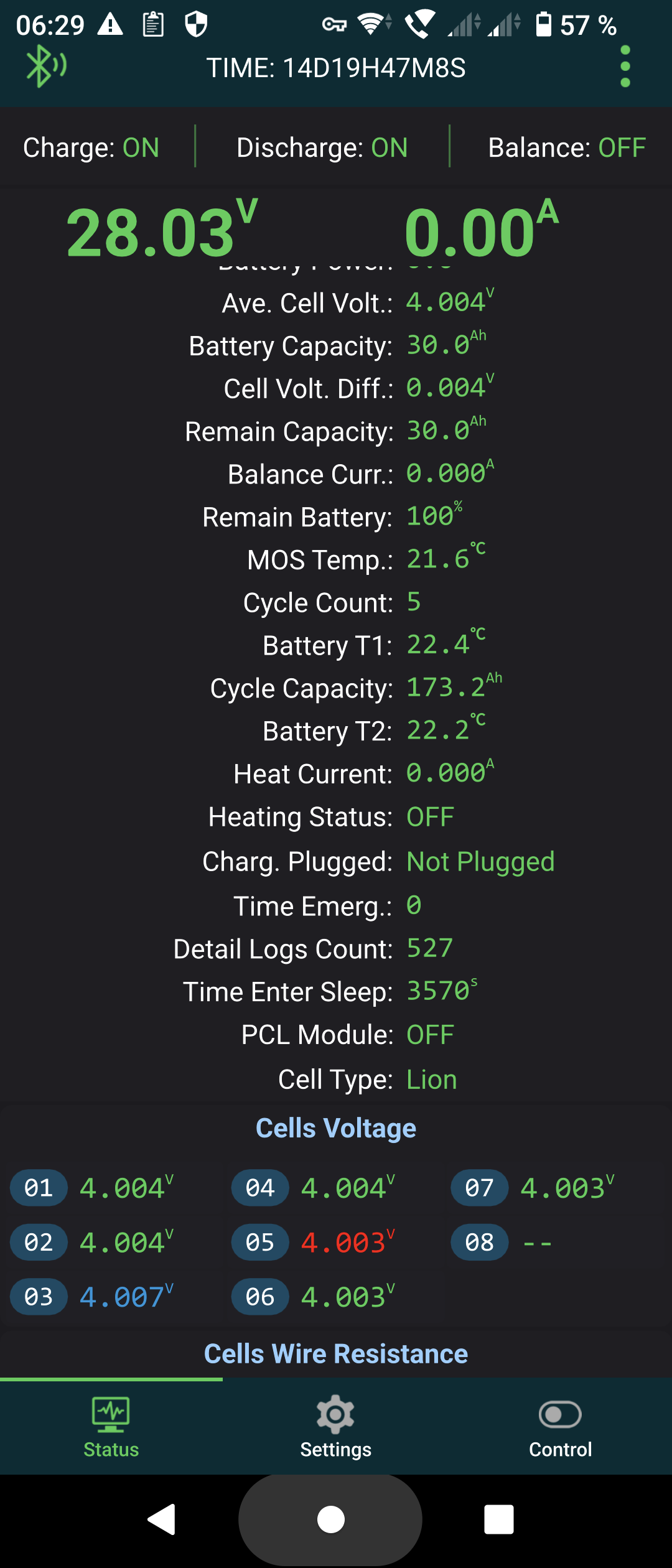

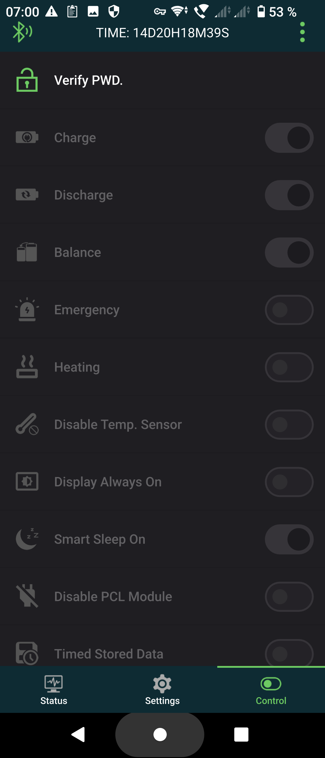

Im Anhang meine Einstellungen!
Edit. Ich habe gerade mal Das balancieren in den Einstellungen deaktiviert um evtl ausschließen zu können, das eine Zelle irgendwie eine zu hohe selbstentladung haben könnte, aber zumindest die Led bleibt so trotzdem an und flackert.
