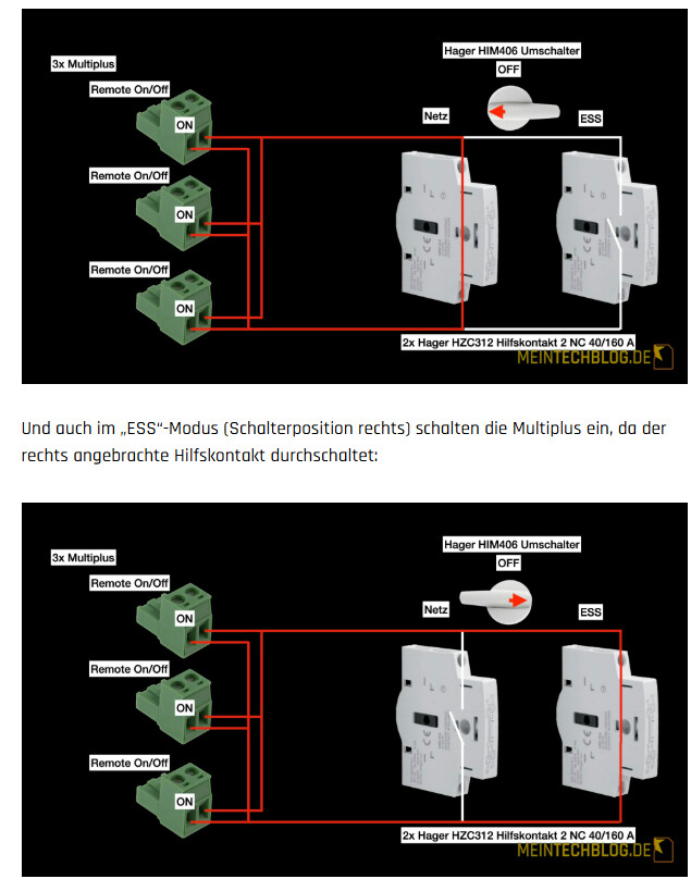

Also es gibt ja wie gesagt diesen Umschalter und als Zubehör kann man noch die Hilfskontakte kaufen. Einen für Links und einen für Rechts, anklippbar.
Sozusagen stellen die eine Potentialfreie Brücke dar, verbunden mit den Victrons hat man so eine Fernabschaltung realisiert.
Hier hat das Jörg mal skizziert von meintechblog:
Was er leider nicht gesagt hat, oder nicht deutlich genug für mich herauskommt ist, warum er die Victrons laufen lässt wenn er auf Netzbetrieb umschalten müsste...
Hier ist die Quelle zum Blogeintrag:Quelle

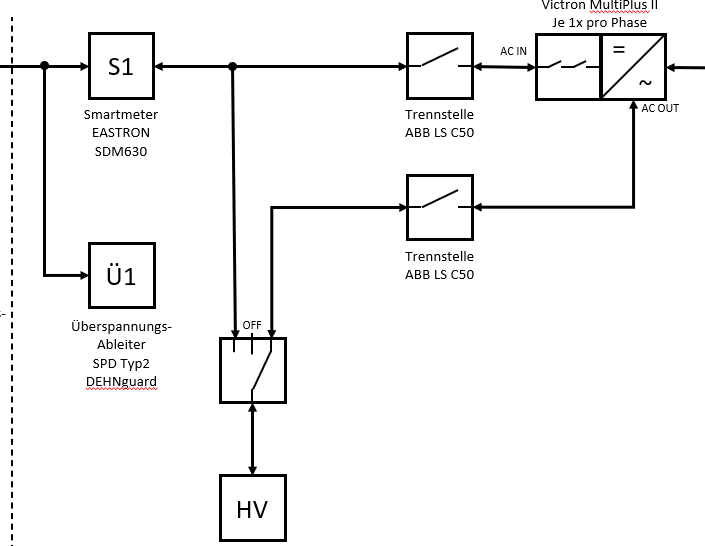

Ja ich stelle mir das eigentlich so vor Schalterstellung:
Netz: Das Victron System ist die MPs sind aus. Kein Kontakt zum Hausnetz.
Das Hausnetz wird rein vom Netz versorgt.
0: Gar nix geht
Notstrom: Victron versorgt das Hausnetz via ACOut. Das Stromnetz Versorgt nur ACIn der Victrons.

wenn Du Dir das Schaltbild anschaust siehst Du, dass bei "0" die HV vom NETZ und von den MP's getrennt wird.
Weil der Schalter so gebaut ist.

Ich für mich werde die Hilfskontakte verbauen, aus dem Grund, ich möchte wenn der Schalter auf 0 steht dass die MPs auch aus sind und ich möchte nicht extra die MPs ausschalten.
Ja, man kann es auch anders lösen.
Zu meiner zweiten großen Frage warum zwei Schalter, ganz einfach im Netzbetrieb bleibt auch das EES aktiv.
