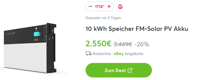

Kosten / Nutzen DIY Akku
Mal eine Verständnisfrage,
ich verfolge das Thema noch nicht lange als Projektidee.
Wenn ich mir so die Preise für die einzelnen Akkus ansehe zweifle ich an der Sinnhaftigkeit einen solchen selbst zu bauen. {green}:formalsmile:
Zur Zeit gibt es doch massenweiße fertige Akkus im Angebot!
Oder schau ich nur nicht bei den günstigen Anbietern nach?

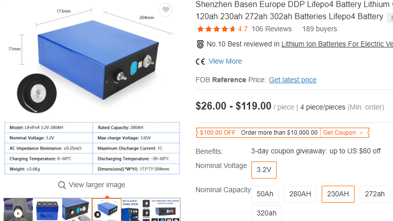

Wenn ich z.B. diesen hier vergleiche
Und nur die Akkus rechne komme ich da schon auf ca. 1350€
Kommt ja noch einiges dazu...
Da stellt sich mir die Frage ob das Sinn macht?
Versteht mich nicht falsch!
Ich bastel gerne, finde auch toll solche Alternativen aufzuzeigen!
Ich muss ganz ehrlich sagen, wegen einiger hundert Euro würde ich die Sicherheit eines fertigen Produkts mit der Garantie bevorzugen.
Oder sehe ich da was grundsätzlich falsch?
{green}:idontknow:
