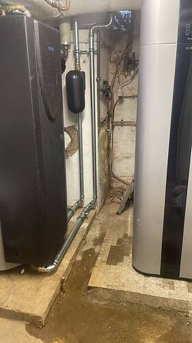

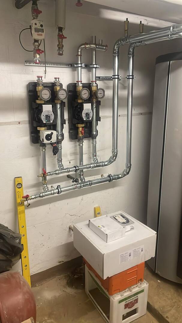

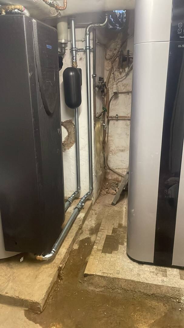

die Kosten für ein großen alten Bunker:
LW WP Bosch CS 5000 AW 22 o (Monster außen)
Puffermodul
Heizkreis Set
in Summe 30.500€
Brauchwasser WP LG 27 3.000€ (im Keller)
Rohre Installation ca. 8.000€
Fundament in Eigenleistung 1.500€ (habe Geräte und bin aktiv im WP Fundamentbau)
Summe rund 40.000€!!!
Hinzu kommt noch ein E-Meister, der uns die Dinge anklemmt, bei mir wegen der alten Verdrahtung ca. 5.000€ (3,5t€).
Die letzten Jahre bis zu 10.000 ltr Öl gebraucht: 10.000€/Jahr
Künftig 35.000kWh Strom negativ geschätzt: 8.000€/Jahr (positiv 6.000€, da auch alte Fenster getauscht wurden, etc.).
Ohne: Zinsrechnung, Zuschüsse, künftige Repairs: 45.000€ = 22,5 Jahre (worst case) oder 11,25 (beste case).
Die Wahrheit wird dazwischen liegen und ich werde berichten.
Beste Grüße Felix
PS. Heizöl muss laufen, aber nur im Diesel Motor...

Interessant. Ich nehme an die BWWP weil ihr dort soviel Abwärme habt? Die Rohre ggf. dämmen kommt nicht in Frage? Das ist nämlich schon enorm was über so Rohre flöten geht, vor allem bei den Durchmessern die ich auf den Bildern sehe.
