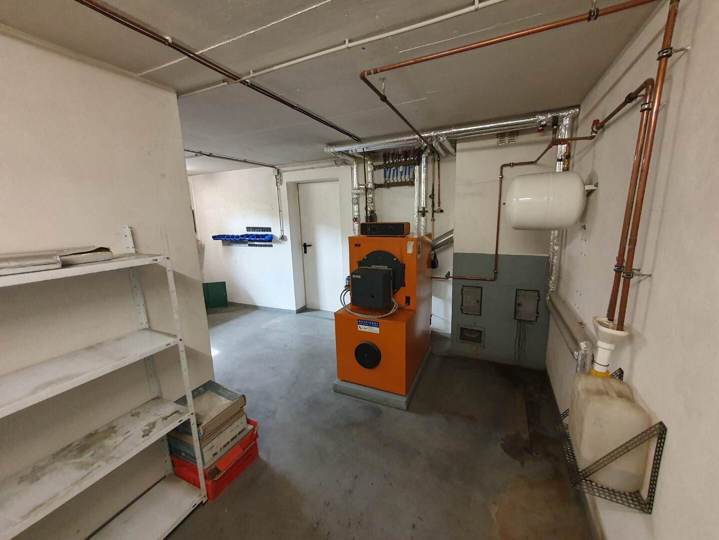

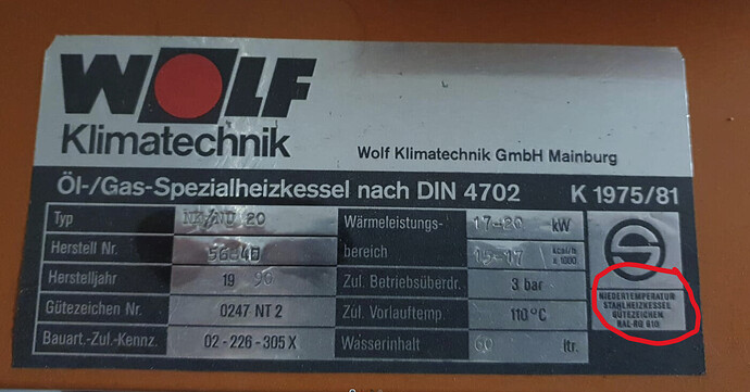

Poste hier doch mal ein paar Fotos von Typschilder, Regelung, etc..... ansonsten ist das hier viel Rätselraten.

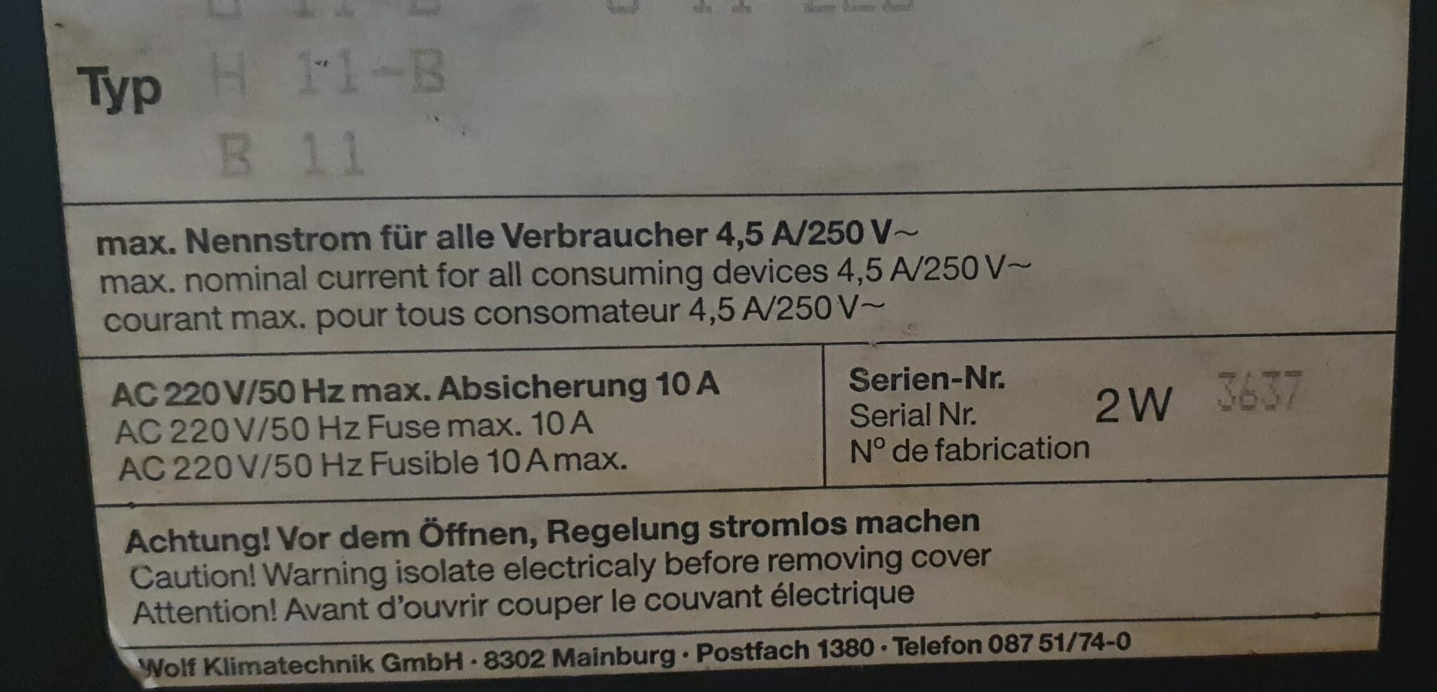

Typenschild:

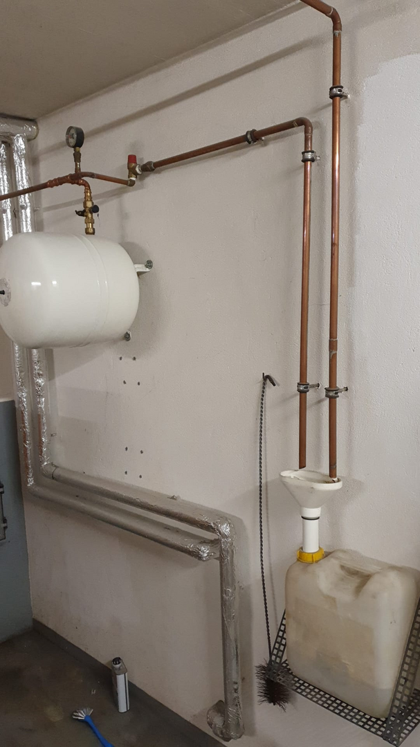

Seitenansicht (auf dem zweiten Bild sieht man den Kondenswasser-Behälter ... den muss ich ca. 1x pro Woche leeren):

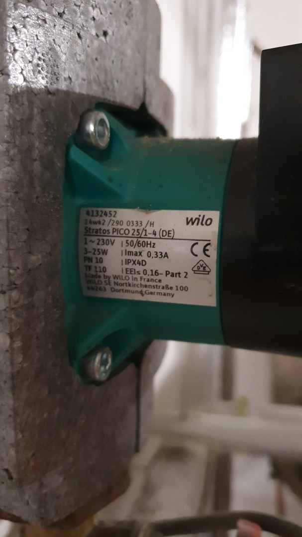

Heizungspumpe (braucht ca. 0.4kWh pro Tag):
Also die Umwälzpumpe kannst du lassen... Ist ja elektronisch, oder.... Kann man immer noch tauschen.

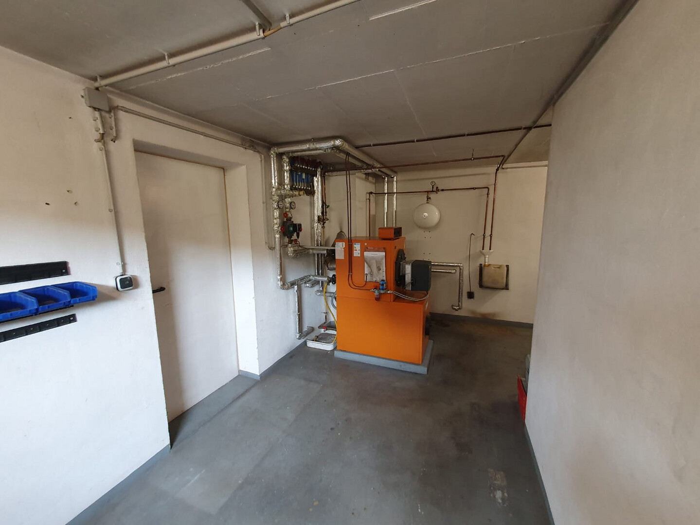

Ideale Platz-Verhältnisse. :slight_smile: Ich würde einfach daneben bauen und den Rest lassen. Mein Monstrum hat leider nur 1 x 1,5 x2,2m hoch Raum gehabt.

Die umwälzpumpe hat ein Display, ja.

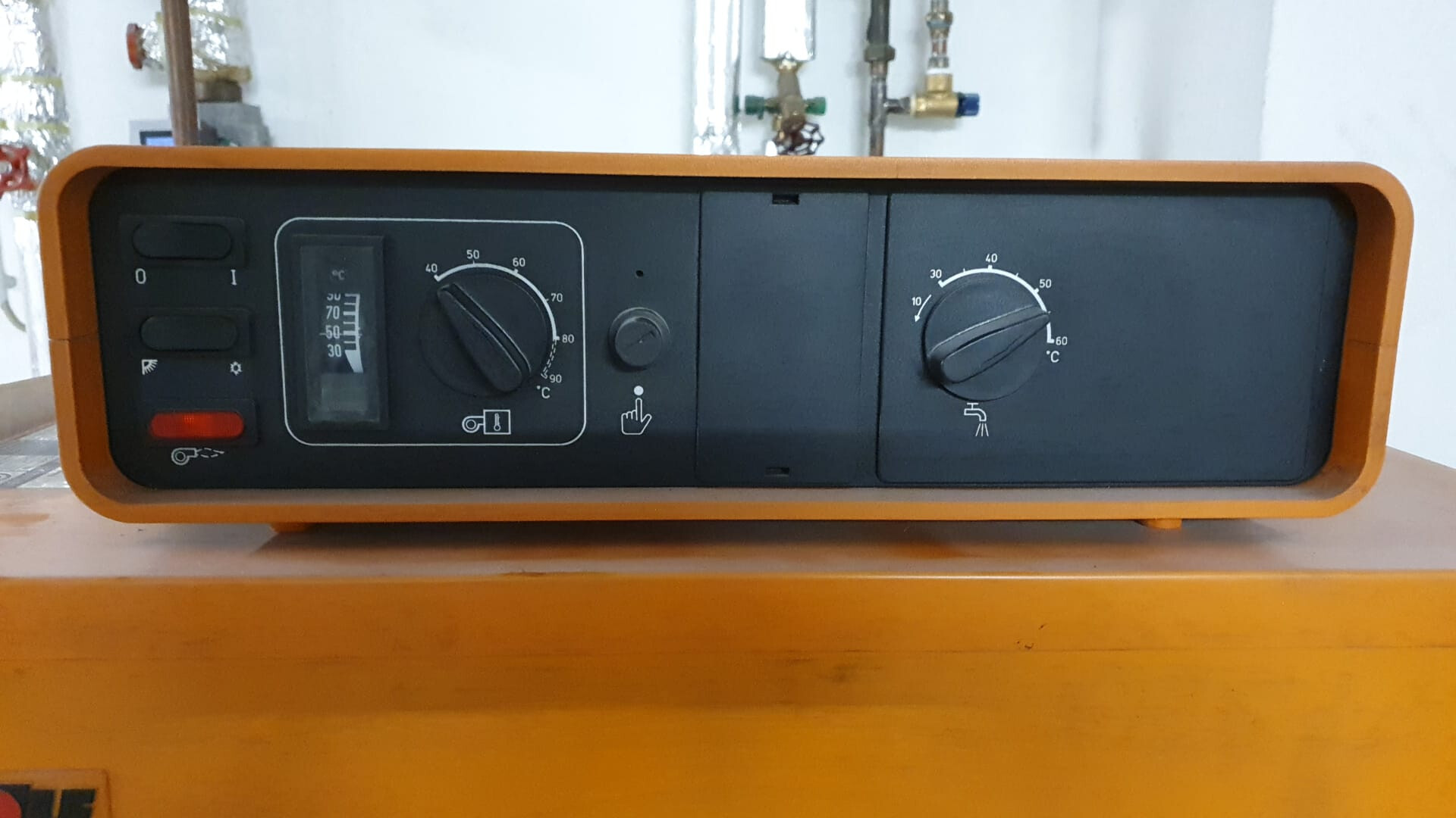

Die Steuerung auf dem Kessel obendrauf sieht etwas bescheiden aus soweit man das auf dem Foto sehen kann. Anscheinend kann man da wirklich nur eine konstante Temperatur einstellen ?!? Aber wie bereits gesagt, die Regelung ist prinzipiell unabhängig vom Kessel, da gibt es bestimmt von Wolf auch eine witterungsgeführte Regelung.
Versuch mal die Vorlauftemperatur soweit wie möglich runter zu drehen (du sagtest ja 40° könnte man einstellen) und dann mal die gewünschten Heizkörper voll aufdrehen und sehen ob das so jetzt reicht. Soooo kalt ist es ja gerade nicht, vielleicht reichen ja 40°C. Wie bereits gesagt, lass dann mal 1 Tag laufen, das ist natürlich nicht von jetzt auf gleich warm wie bei 60°C Vorlauftemperatur....
Soweit ich das als Laie sehe, kannst du den Öl-Kessel lassen.
Mach mal ein Foto von der Steuerung. Es gibt auch Drittanbieter mit guten, sehr preiswerten Lösungen. Einfacher ist eine passende von Wolf ( diese Firma schätze ich sehr ! ). Die Regelung kann jeder geschickte Elektromann anbauen.
Wichtig ist kein Kondenswasser im Brennraum zu haben.!!!! Lieber 5° mehr im Vorlauf.!!! Sonst versottet der Kram bei Öl. Dann hast du wirklich Schrott.!!
Bei deinem Platzangebot ist ein wirklich GROSSER Speichertank angesagt, damit der Brenner weniger taktet. Das braucht man sowieso für Solar oder die WP, auch die takten sich sonst gerne kaputt.!
Deine minimale Vorlauftemperatur kriegst du mit dem Verfahren des Vorredners raus.! Auf dieser Basis findet man die kritischen Stellen als begrenzenden Faktor. Nur dort ist zusätzliche Isolation oder ein größerer Heizkörper/Ventilator angezeigt. Damit habe ich meinen Wärmebedarf von ca. 300kW/m²a auf unter 95kWh/m²a gesenkt.! Die Kosten waren minimal und nach einem Winter drin. Erst dann habe ich mein Heizungssystem ausgelegt.!! Einen Rekordwinter fange ich mit dem "alten Fossil" ab, sonst sprengt der Preis jeden Rahmen.
U.U. kann es sein, daß deine Vorlauftemperatur, die das Haus bräuchte, unter der minimalen Kessel-Temperatur liegt. In dem Fall lohnt keine andere Regelung.
Also zuerst die Vorlauftemperatur bestimmen.!

Kondenswasser habe ich viel. Den Behälter (ca. 8L würde ich schätzen) muss ich ca. 1x pro Woche leeren:

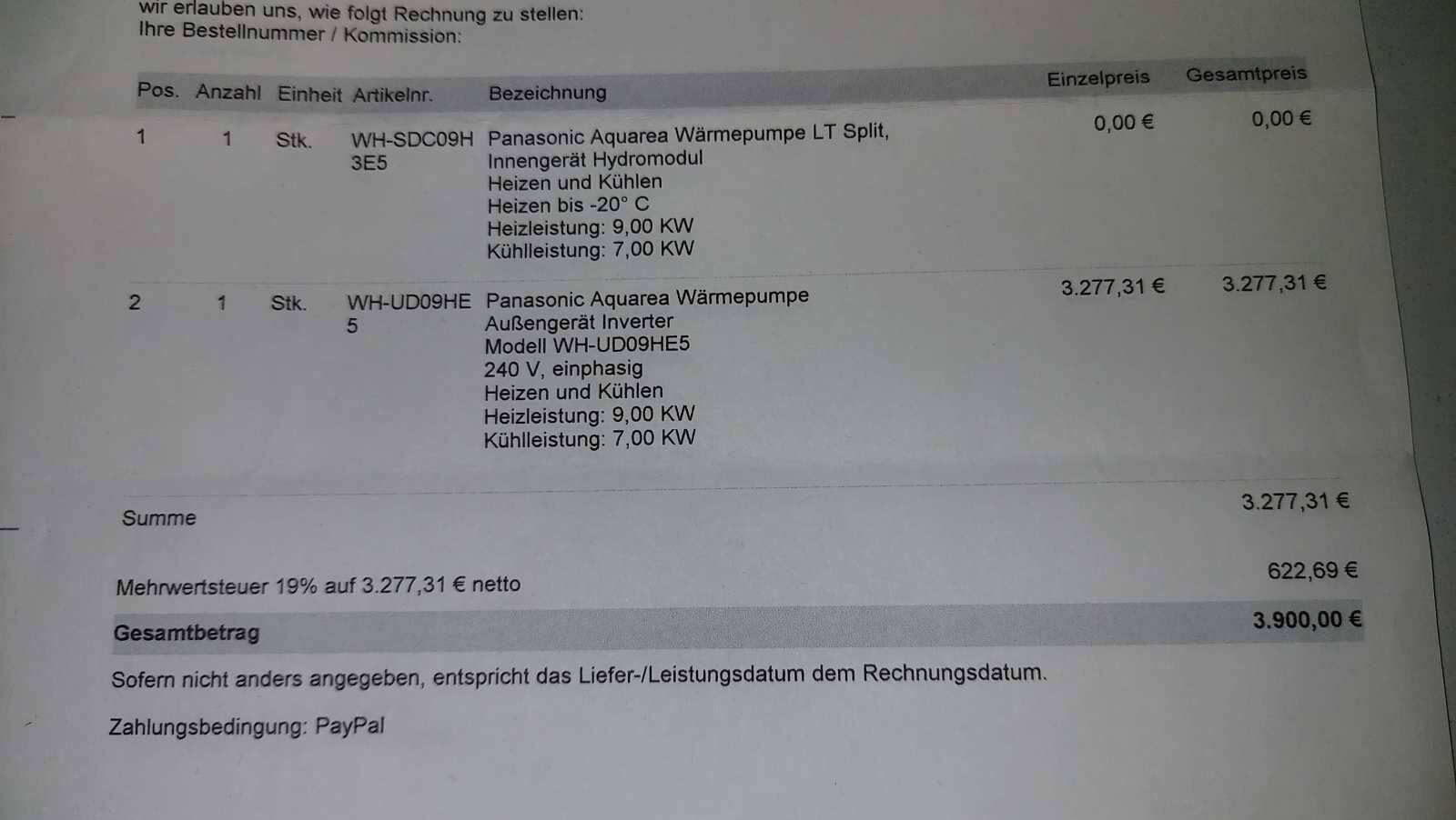

Meine 9 KW Panasonic Split WP hat 3900€ gekostet.
Kälteleitungen, Vakumpumpe, Monteurhilfe, Presszange, Fittinge, Rohrbiege Geräte, Börtelgerät, Mischerventil u. Steuerung, Beton Blöcke aus dem Baumarkt (Fundament) nochmal knapp 2000€
Installation habe ich alleine gemacht, 1 Wochenende.
Fix und fertig 6000€
