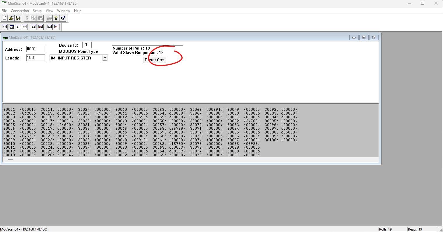

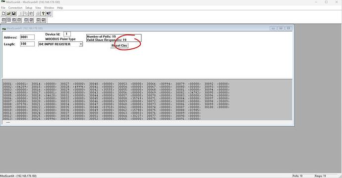

Versuch mal das KSEM an zu pingen.
Danke für die Hinweise. Ich werde die Kommandos heute noch mal auf dem PC ausführen. Bislang habe ich es vom Mac über das Terminal gemacht. Ist im Grunde kein Unterschied, aber vielleicht umgehe ich da eventuelle Fehler beim Zeilenumbruch oder "Sonderzeichen".
Hier mal meine Versuche den KSEM zu pingen. Musste dazu mal Chat CPT befragen. Habe also keine Ahnung, ob ich alles richtig gemacht habe ?!
Oder wie pinge ich den KSEM? Im Browser kann ich unter der IP drauf zugreifen, das ist aber ja nicht Modbus...
ich meinte, einfach wenn du per SSH auf deinem VenusOS connected bist, "ping 192.168.178.180", aber ich vermute dass das funktionieren wird.

@stivmaster Ping scheint zu klappen:
Last login: Tue Apr 25 18:14:02 2023
root@einstein:~# ping 192.168.178.180
PING 192.168.178.180 (192.168.178.180): 56 data bytes
64 bytes from 192.168.178.180: seq=0 ttl=64 time=1.760 ms
habe bei seq=138 abgebrochen :slight_smile: Ich dachte der pingt nur ein mal...

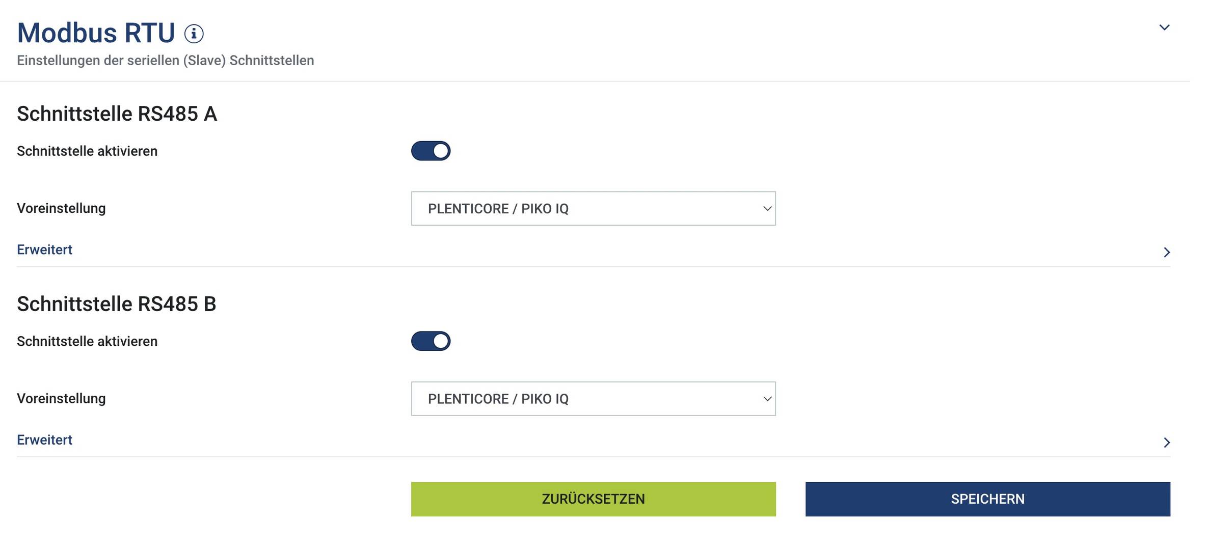

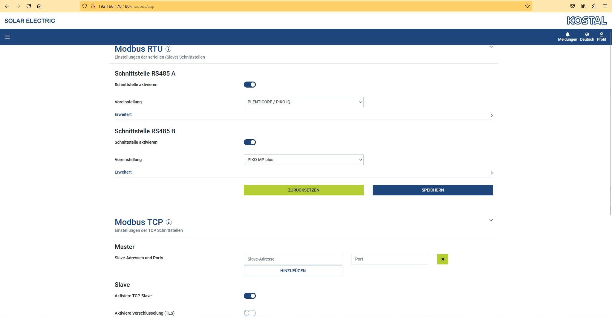

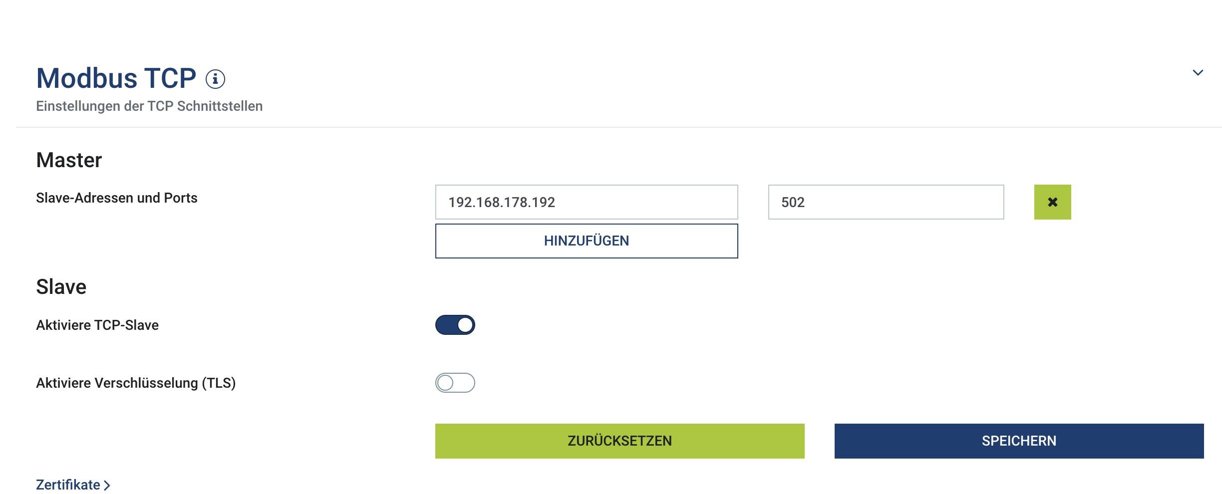

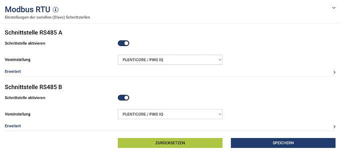

Hier noch mal meine Einstellungen vom KSEM:
Der KSEM ist doch Slave und der CerboGX ist Master. Muss ich noch was da eintragen? Hat mein KSEM vielleicht noch irgendwelche anderen versteckten Einstellungen, die einen Zugriff verhindern? Hat der Anlagenbauer (Eigensonne) vielleicht irgendwo einen Riegel vorgeschoben?

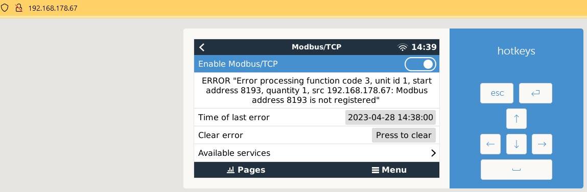

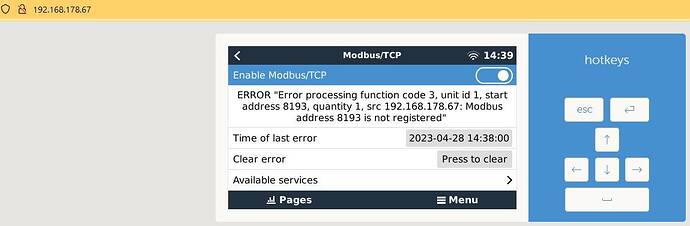

Habe jetzt mal das CerboGX Menü komplett durchsucht und folgendes gefunden.
Modbus dann deaktiviert und wieder aktiviert, da war der Fehler kurz weg, kam dann aber wieder. Hat das mit meinem Problem zu tun?

Hier einige Screenshots zum Vergleichen:

bei mit ist im KSEM
unter Modus TCP die eigenen KSEM IP (.192) eingetragen.
Bei dir ist da nichts drin.
KSEM ist auf der aktuellen SW Version
Software-Version
2.1.1
Evtl. mal die IP und den Port eintragen.
Jemba
Habe die Modbus TCP des "Masters" also des KSEM nun auch bei "Slave" eingetragen. Incl. Port 502. Bisschen unlogisch aber ich probiere alles aus :slight_smile:

Ich denke, ich brauche die Datei, wenn er sie aber nicht neu erzeugt?!
Ich habe es nun dank einem Freund nach 4h "debugging" gefunden. Für alle anderen ist das vielleicht auch relevant:
der KSEM identifiziert sich scheinbar nicht nur mit der 18498 dez, 18514 dez sondern bei mit mit der 18530 dez. Wenn man die auch ergänzt, klappt alles auf Anhieb.
Alles andere war korrekt. Ich befürchte, Kostal wird in Zukunft auch noch andere Nummernkreise vergeben. Vielleicht kann jemand eine Abfrage einbauen, mit der man die Nummer vorher abfragt. Ich werde jedenfalls erst mal kein Update machen :slight_smile:
Danke an Phil und alle für die Vorarbeit!
(und Danke an Dennis, der es nach 4h raus bekommen hat:-))
Tommy
