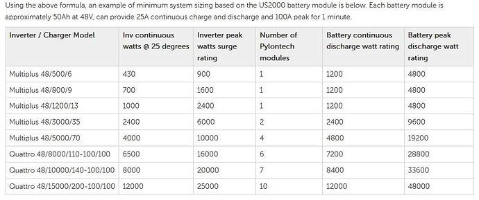

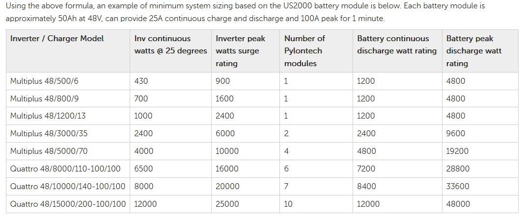

Victron verlangt 200Ah pro Multi, das wäre 2 US5000 Pro Multi
Also drei Gruppen aus 2 Modulen.
Bei 3 Gruppen ist die Verkabelung doch OK, was willst du mehr?
@stromsparer99 hast du eine Quelle für die 200ah?
Habe doch weiter oben schon den Link von Victron drin.
aber hier der passende Ausschnitt, da steht 4 US2000 für einen 5000er Multi
Und da bist du mit 2 US5000 pro Multi eher schon an der Untergrenze
5000er Pylontechs in 2er-Gruppen mit zwei Kablesätzen finde ich ja völlig ok.
3 2er-Gruppen 5000er Pylontechs mit je einem Kabelsatz für 3 Multis ergibt dann halt einen riesigen Akku. Die Victron-Forderung nach 200AH je Multi ist wie auch die 70qmm da schon auf der sehr sicheren Seite.

Verlangen tun sie gar nichts, sie empfehlen und zwar mit dem Hinweis, das die von Pylontech empfohlenen Ladeströme zu einem schnelleren Altern der Batterie führen und sie ihre angegebene Lebenszeit damit nicht erreichen werden. Und das ist ein Punkt, den ich hier in der Diskussion mal machen möchte, denn es wird hier konsequent so dargestellt, als wäre zu wenig Batterie-Kapazität an einem MP2 ein Risiko und das ist quatsch. Das einzige, was ein Risiko darstellt ist 3 MP2 mit 210A Ladestrom an ein Verbindungskit von Pylontech mit 25mm² Querschnitt anzuschließen. Ob ich einen oder 10 US5000 an einen oder drei MP2 anschließe ist vollkommen wurscht, solang ich via ESS, DVCC oder BMS sicherstelle, dass der zulässige Lade- und Entladestrom der Batterie und der Zuleitungen nicht überschritten wird.
Entsprechend bist du bei einem MP2 mit 70A DC Ladeleistung und mit 3 MP2 mit 210A Ladeleistung dabei.
Da ein Verbindungskit von Pylontech 125A verkraftet (180A das Kabel udn 125A der Stecker) sind 2 Verbindungskits parallel mit einer theoretischen Belastungsgrenze von 125A also immer ausreichend, um den Strom der von den MP2 kommen kann zu führen.
Alles worauf es dann noch ankommt ist, welche Lade- und Ent-ladeleistung du deiner Batterie zumuten möchtest, hierher kommen auch die Empfehlungen von Victron. Pylontech empfiehlt 80A, macht also 3xUS5000 (380A = 240A, aber Anschluss symmetrisch natürlich schwierig) mindestens. Victron empfiehlt 25A bei den US2000 und entsprechend 50A bei den US5000, also 4xUS5000 (450 = 200A ~ 210A) und so kommt man auf die Empfehlungen.Es geht heir ausschließlich um die Ladeleistung und ihre Begrenzung. Zu sagen "2 Batterien sind zu wenig" ist schlichtweg pauschal und falsch.
