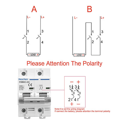

Beim Hersteller Heschen DC Miniature Circuit Breaker, HSB6C-DC, 2 Poles, DC500V D80A/D findet man dieses Bild:
Wenn ich danach gehe, soll ich 2 und 4 brücken (oder 1 und 3). Aber dann würde doch der Strom in beiden Hälften beim Entladen von plus nach minus fließen und beim Laden von minus nach plus (oder umgekehrt). Ich würde eigentlich erwarten, daß 1 und 4 zu Brücken sind (oder 2 und 3).

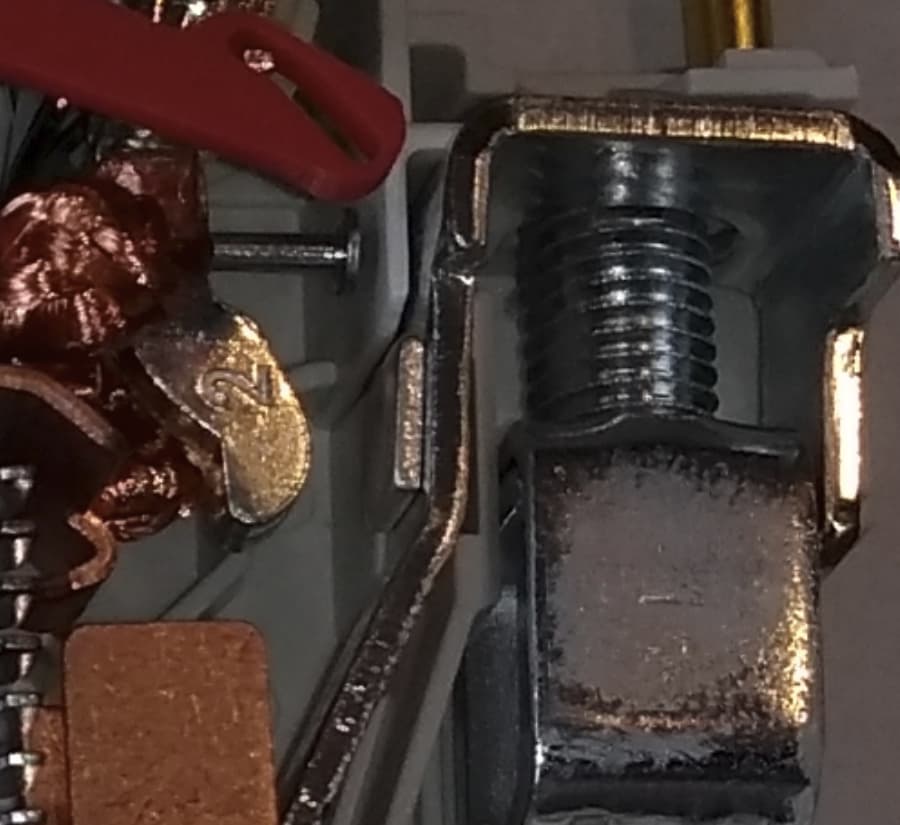

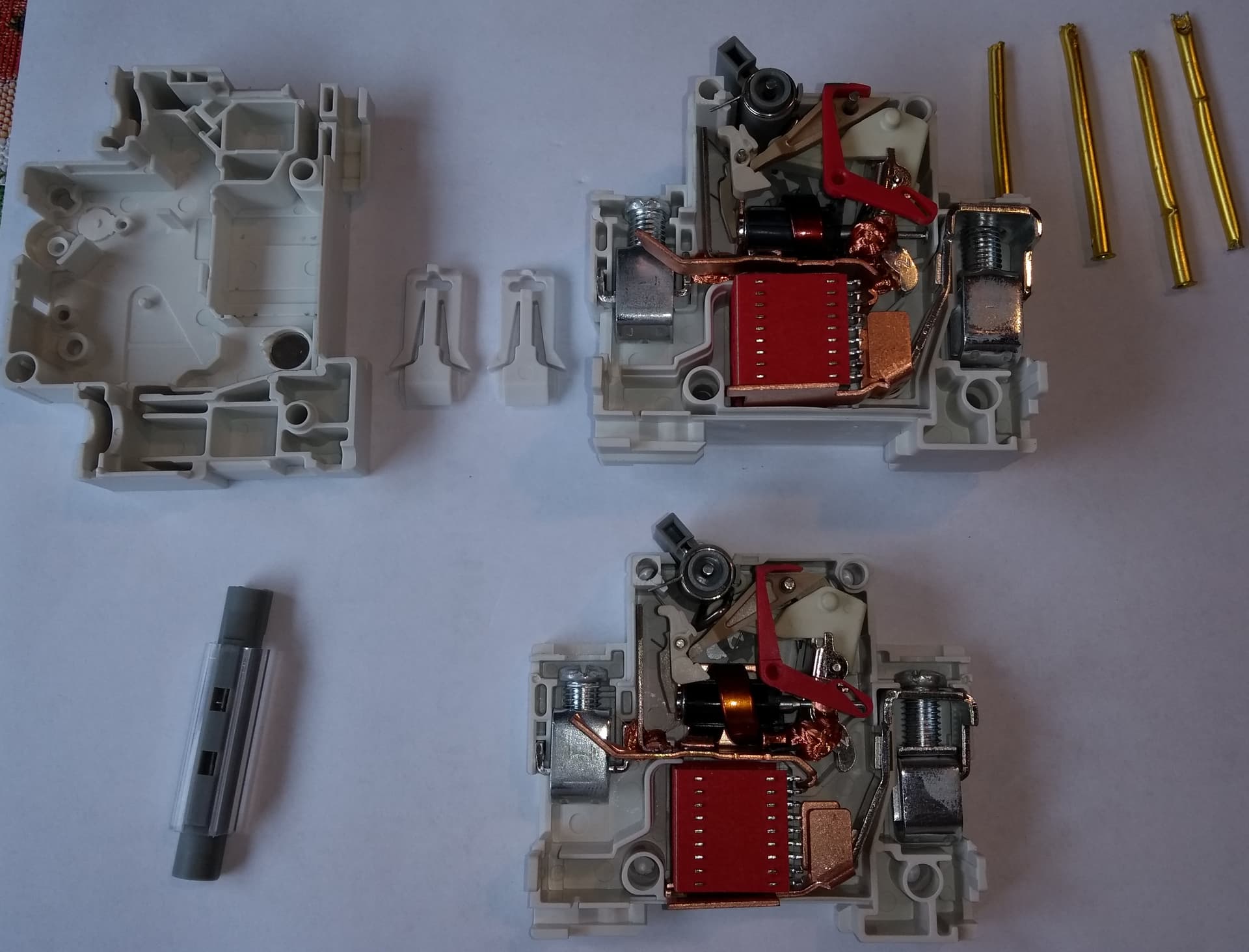

Sind die beiden Hälften gleich aufgebaut, oder sind die intern gespiegelt?
