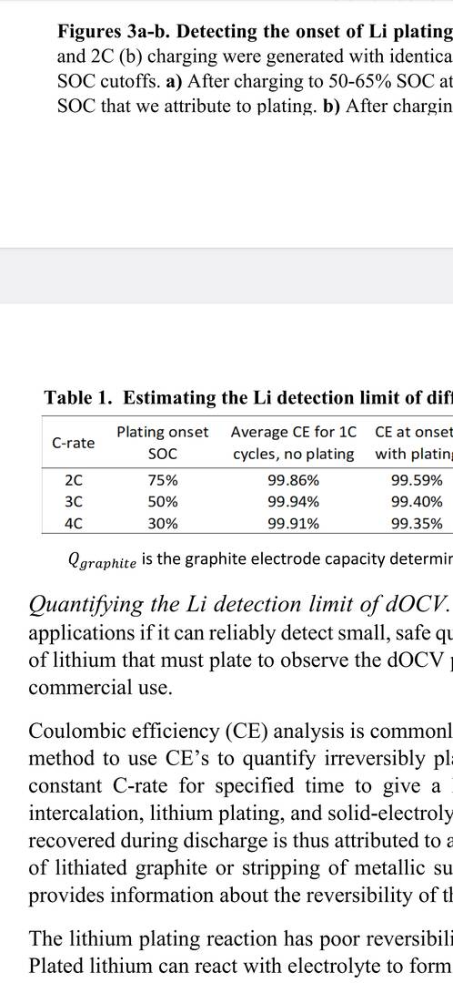

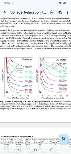

Hier mal was über den Wohlfühlbereich (20 - 50 % SOC) von den Haltbarkeitsexperten...
Den höchsten Einfluss auf die Haltbarkeit hat scheinbar die Ladezeit.
Bzw. verschieben sich da die Grenzwerte wo irreversibel Schäden auftreten.
Lithium plating, wird hier erklärt.
Erstmal danke für deine Antwort. Der Ladestrom ist bei 280Ah Kapazität und max 40A Strom ja im Bereich um 0,15C. Das ist ja schon äußerst zurückhaltend denke ich.
