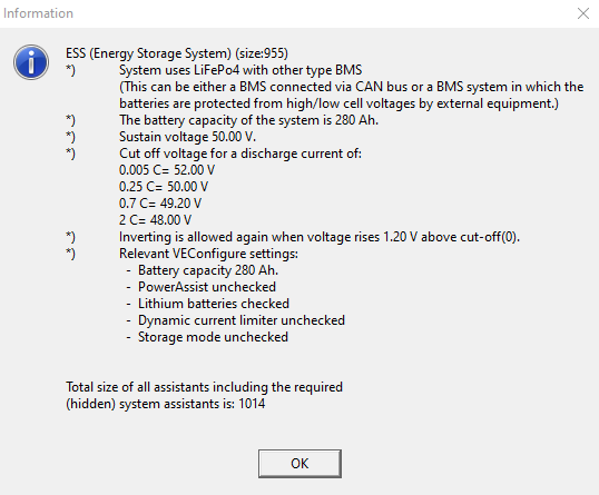

ich habe eine Frage zu den korrekten Einstellung für meinen Akkupack 16S. Dieser besteht aus 16 Eve Zellen 280Ah, Zellenspannung 3,2V. Bin mir nicht sicher, ob diese Einstellungen passen.
Ich betreibe den Multiplus II 5000VA zusammen mit einem Batrium BMS, dem VenusOS auf einem Raspberry 3B und dem Energiezähler ET340. Mein PV Wechselrichter, Kaco Blueplanet 8.6 hängt vor dem Multiplus II, also am AC1in.
Abgesichert ist der Multplus II 5000VA über eine C25 Sicherung.
Hier die Einstellungen, die ich in VeConfig entweder übernommen habe (Standard) oder angepasst habe.
32538=5902-MP-Settings.pdf|attachment (308 KB)
Im ESS Assistent habe ich diese Einstellungen gemacht.
Könnte ein Experte die Einstellungen überprüfen, und mir sagen, ob die Einstellungen so lassen kann?

Passt das so? Die Einstellungen kommen mir komisch vor?!
Muss der 5k Multiplus nicht mit 32A abgesichert werden? Oder benutzt du den AC1-Out(kritische Lasten) nicht, dann müsste die Sicherung passen.
Die ESS Werte kann ich nicht kommentieren.
Laut Empfehlung im Victron Handbuch sogar mit einer noch größeren Sicherung. Wenn man aber Netzparallel betreibt, sollten die Spannungsspitzen nicht auftreten und man kann auch ein Maximum von z.B. 4600W einstellen, dann sollte eine 25A Sicherung ausreichen.
