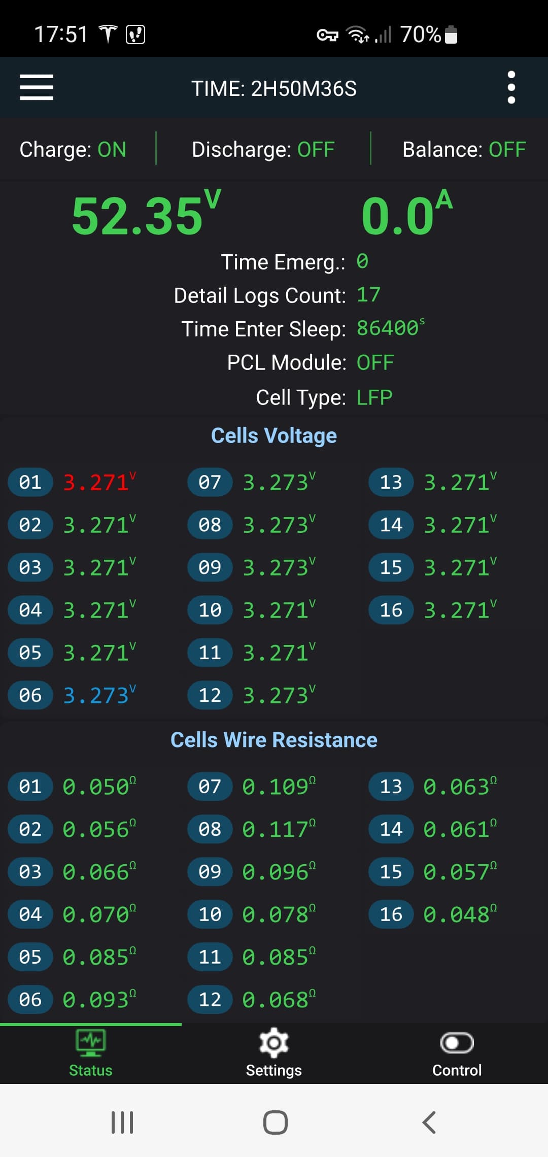

Kontaktwiderstände beim Akkupack
Muss ich mir sorgen machen bei den Kontakten speziell beim Zelle 7 und 8?
Gruss Leiner
Das sind die Widerständer der Balancerleitungen. Da musst du dir keine Sorgen machen. Wenn du unterschiedliche Übergangswiderstände der Busbars von Zelle zu Zelle hast, kannst du die auf der nächsten Seite in eine Tabelle mit den "Con Wire Res Settings" eingeben. Damit der Balancer nicht unberechtigter Weise bei hohen Ladestömen aktiv wird.

Super das beruhigt mich.
Ich war mir nicht sicher ob ich die Box noch wieder aufmachen muss und die Busbars nochmal neu anschließen muß.
Dann kann ich ja jetzt die nächste Box drauf stellen und auf bauen.
