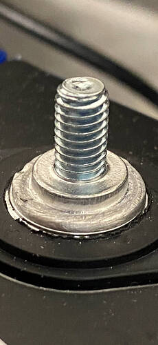

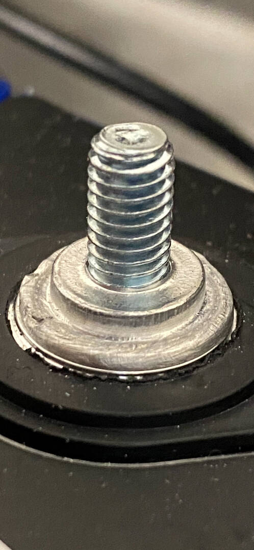

Ich musste nach dem TopBalancing eine Zelle Tauschen.

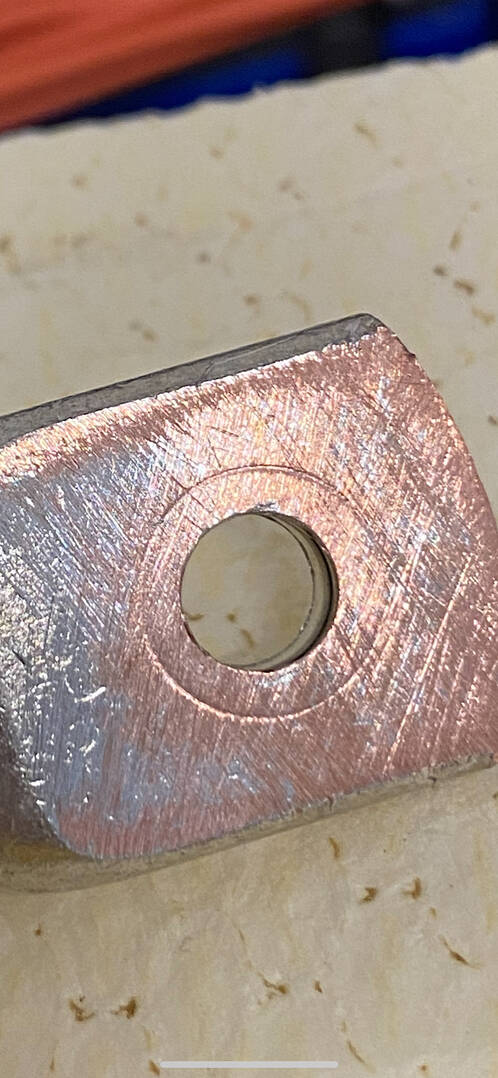

nach dem Abschrauben der Zellverbinder, ist mir eine Druckstelle an der Unterseite der Kabelschuhe aufgefallen.
Es sieht so aus, als würde der Kabelschuh nicht flächig aufliegen, sondern nur auf dem Rand.
Hab mal hochauflösende Fotos gemacht, was denkt ihr?
Kann da Kontaktpaste helfen?
Alternativ überlege ich, wie ich den Rand an den Auflagefläche der aufgeschweißten Bolzen abtragen könnte um auf der ganzen Fläche aufzuliegen. Feilen will ich aber nicht unbedingt.

Ich finde die ganze Auflagefläche sieht nach Berg und Tal aus... da ist wohl besser gleich noch mehr wegzunehmen als nur den Rand.
Würde es zu jemanden geben der fräsen kann... und zwar gleich alle Zellen.
Die Auflageflächen von den Dingern sehen irgentwie immer nach Berg und Tal aus.
Sehe ich nicht so.es genügt, den Berg abzutragen, dann ist schon genug Fläche da.
Aber der Vorschlag mit einem Profi ist sicher gut.
Die Bolzen sind bei mir aus verzinktem Stahl.
Wenn ich da dran gehe, entferne ich die Zinkschicht und die Auflagefläche fängt an zu rosten.
Besonders beim Kontakt mit einem edlerem Element wie Kupfer.
Das ist dann schlechter als vorher.
Mein Rat: Finger weg von solchen Basteleien.

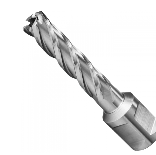

Hiermit müsst es doch gehen, hab den Tipp von meinem Werkstattmeister bekommen, werde mir am Freitag mal so ein Fräser ausleihen und an der "schlechten" Zelle testen
Übrigens ist nur der Gewindebolzen aus StahlVZ, die Kontaktfläche ist aus Alu, kann man schön erkennen wen man mit einem Magneten von der Seite ran geht, der Bolzen zieht an, die Kontaktfläche nicht.
Schaut so aus als würde die aufgeschweißte Alukappe nur über dem Gewindebolzen gestülpt sein. Eigentlich logisch, da nur bei Alu mit Alu eine gute Schweißnaht erreicht wird.

Ich sehe die ‚vermurkste‘ Kontakfläche nicht.
der Abdruck den er an der Busbar hinterlassen hat ist einwandfrei. Das weichere Kupfer hat sich einwandfrei and die Oberfläche des Schraubdoms angepasst.
das sieht bei mir genauso aus und bis 150A hab ich da noch keine Erwärmung gesehen.
Ich würde mir eher Gedanken um die Qualität der Verpressung der Kabelschuhe machen.
Aber kann ja jeder machen wie er denkt…..
Wer da schleift, der macht es nur noch schlimmer... wie auch schon geschrieben, die Bolzen sind aus Stahl mit Oberflächenveredelung. Schleifen macht nur noch mehr Rillen und riefen rein, da hilft keine Paste mehr! Das müsstest polieren, aber das kann keiner im DIY, ausser Offy's Werkstatt.
Das sich der Bolzen in das Kupfer eingedrückt hat, ist doch genau der Zweck, wer es noch besser will nutzt ganz weiche Kupferscheiben, die pressen sich in die Unebenheiten.
Aber ich sehe da auch kein Problem, wurde da was warm? Hatte bei mir den Akku zu ca. 60% mit 180A entladen, da war nix, nicht ein wenig warm geworden, ausser das BMS selber. So, wer hat jetzt diese hohen Ströme länger in seiner Anlage? Der sollte glaube besser über einen zweiten pack nachdenken, das wirkt besser gegen die hohen Ströme. Auch sind die Zellen ja für 0,5C also 140A für ein langes Leben ausgelegt... alles drüber sollte ja eh vermieden werden.
