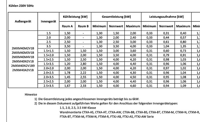

Wenn du ein 4 kW Außengerät hast, hat das beispielsweise 4 kW Kühlleistung. Ob du dann 2x 2,0 oder 2x 2,5 kW IG anschließt, ist egal, die 4 kW teilen sich dann in diesem Fall mit jeweils 2,0 auf.
Schließt du 1x 2,0 und 1x 2,5 an, würde das 2,0er IG dann 1,78 Kw abbekommen und das 2,5er IG dann 2,22 KW. Also insgesamt wieder vier.
Wir sind uns hier im Forum aber noch nicht ganz schlüssig, ob diese Verteilung nur dann ist, wenn beide Geräte an sind oder generell wenn sie angeschlossen sind.
Mein Ag hat insgesamt 6,8 kW (bereits oben gesagt) und mein Gerät im Wohn/Ess/Küchenbereich hat nominal 3,5 kW, leistet aber in der Zusammenstellung der Innengeräte 2,38 kW. Das reicht aber absolut aus in meinem Fall, weil das Gesamtsystem Haus ja gekühlt wird. Hatte auch Ende Juni keine Probleme das Wohnzimmer auf 23 Grad zu halten (niedriger habe ich nicht eingestellt, sonst hätte meine Frau rebelliert. Wäre aber mal ein Test wertgewesen, wieviel man schafft unter solchen Extrembedingungen)
