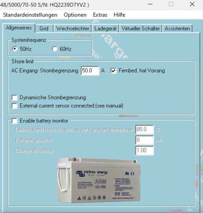

Konfiguration "Battery Monitor" im Victron Multiplus II für Pylontech Akku
welche Werte habt Ihr dort eingegeben?
SOC Ende Gesamtstromphase:
Kapazität, klar, ist individuell.
Charge Efficiency:
Welchen Batteriemonitor „im Multiplus“ meinst du denn?
ich habe da als SOC 92% gewählt und die Efficiency mit 0,95 eingestellt.
Wobei ich nicht genau weiß was es bedeutet, wenn der Wert höher eingestellt wird. Bedeutet das, dass das System mit weniger Ladeverlusten rechnet? ist das ein Problem für den Akku bei zu niedrig eingestellten Werten?
Letztendlich ist es völlig egal, wenn du die Pylontechs wie empfohlen per CAN mit dem Cerbo verbindest. Dann klären die all diese Details untereinander.
Ansonsten fand ich das hier eine ganz gute Vorlage für die Einrichtung:
ja, stimmt. WIe im Text beschrieben basiert es auf der YT Anleitung von Panda Solar; bei dieser werden diese Einstellungen- also der Battery Monitor- nicht ausgewählt. Im Laufe der Einrichtung des ESS Assistenten wird dann die Gesamtgröße des Akkus abgefragt. zB 100 Ah für einen Pylontech US50000
Victron selber schreibt das hier dazu:
„ 5.1 General tab
  • Check the “Enable battery monitor” function
  • Set the battery capacity to the total capacity of the battery: eg 50Ah times the number of battery modules for the US2000 model.
  • The other parameters (“State of charge when bulk finished” and “Charge efficiency”) can be left to their default setting: They are ignored for a Pylontech installation.“
