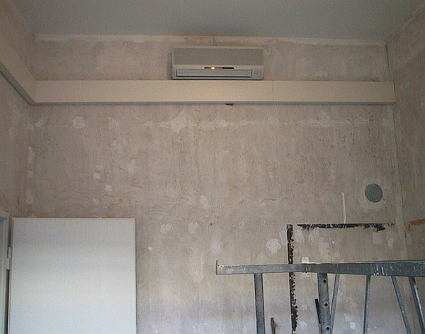

bei einer meiner Daikin Klimas laufen vom IG links raus die Leitungen ca. 70cm bis zur Innenecke des Raum durch einen 90x45mm Kabelkanal.
Blöderweise habe ich den Abfluss nicht von rechts auf links umgebaut, also sind es nun 70+70=140cm horizontale Leitungsführung. Die Bohrung in der Wand ist dann schon mit Gefälle und aussen ebenfalls.
ich dachte das relativ kurze horizontale Stück wird schon gehen, aber es hat sich nun leider etwas Geruch gebildet (riecht man nur immer beim Abschalten, Lüfternachlauf). habs mal aufgemacht und in dem leicht transparenten Wellrohr-ähnlich Kondensschlauch leider etwas weisses, moderiges entdeckt.
Jetzt habe ich das Schlauchstück entfernt und durch ein Kunststoffrohr ersetzt. Das hatte bei einer anderen Anlage bei mir schon im Aussenbereich ein ähnliches Problem gelöst, also bei relativ geringem Gefälle den Ablauf sichergestellt.
Wie habt ihr das gemacht? Von den Wellrohren halte ich langsam gar nichts mehr, die grosse Oberfläche im Wellrohr halte ich für sehr ungünstig.
Eventuell nehme ich mal am IG die Front komplett ab, dann müsste es eigentlich auch noch möglich sein den Ablauf nach links umzubauen?
Die besten Langzeiterfahrungen habe ich mit starren Rohren (Hart-PVC reicht), die mit Gefälle verlegt sind. Die machen nie Ärger. Hier ist alles in dem breiten Kabelkanal, auch Kältemittelleitungen und Tauwasser des benachbarten Raums. Ob man damit optisch klar kommt, ist ein anderes Thema. Hier aufgrund der großen Raumhöhe (man beachte das obere Ende der Tür) kein Thema, weil es nicht mehr im nomalen Blickfeld liegt.

Noch ein Nachtrag: Ich habe es geschafft den Kondenswasserschlauch von rechts auf links umzubauen, ohne das IG von der Wand zu nehmen. Nicht ganz einfach, aber es geht. Habe eine kleine Ratsche genommen und mit Verlängerung "um die Ecke geschraubt". Jetzt hat der Ablauf überall ein ordentliches Gefälle. :blush:

Die Kältemittelleitungen waren separat eingepackt, da musste ich zum Glück nichts machen. Was ich aus der Aktion gelernt habe, wenn man links raus geht mit den Leitungen, besser den Kondenswasserablauf gleich umbauen.
Das Kondenswasser darf nirgends stehen bleiben, und die Wellrohre mit viel Oberfläche würde ich auch nicht mehr verwenden.
