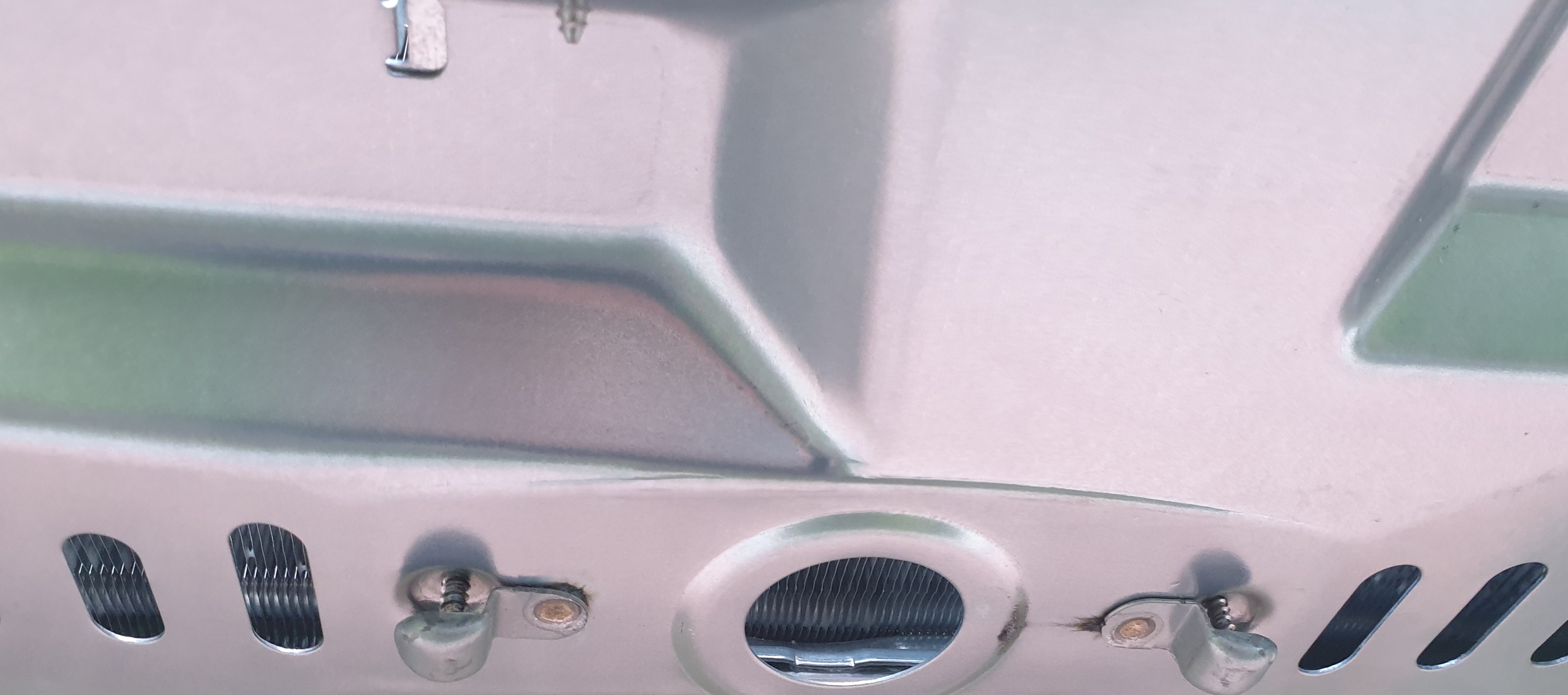

ich würde den Kondenswasserablauf gerne etwas von der Hauswand weg bekommen. Gibt es da für Mitsubishi Electric Außengeräte eventuell einen Winkelanschluss oder ähnliches?
Ich meine keine Bastellösung sondern Plug and Play.

Bei meinem Gerät ist da ein Adapter dabei. Schau noch mal in die Lieferung und auch in die Anleitung. Wenn es nicht geliefert wurde, reklamieren.
Bestimmt, bei MHI lag der sogar mit dabei.
ABER: Alles, was du unten dran baust, kann dir im Winter zufrieren. Dann braucht es evtl. einen Rohrbegleitheizung.

Mir ging es eher um einen 10cm langes Winkelstück oder ähnliches. Da dürfte die Gefahr das es zu friert ja gering sind. Mal sehen...

das styroporteil wo das außen gerät draufstand da ist der adapter drin zumindest bei mir, weil ich das auch gesucht hab ;)
hab ich angefangen zu suchen als ich nen eimer druntergestellt hab und mir an einem tag 10l wasser da zusammengekommen sind
werde den schlauch vom innengerät und vom außengerät in ein ht 50er rohr führen und das ht rohr dann mit gefälle etwa 2m vom haus in eine mit schotter gefüllte versickerung leiten

Warum sollte die Gefahr da geringer sein? Ein Stück Plastik ist thermisch isoliert und nimmt die gleiche Temperatur wie die Umgebung an. Wenn du Minusgrade hast, ist das ganz schnell zugefroren.
Die Bodenplatte der Außeneinheit wird hingegen beim Abtauen beheizt, da kann es wieder abtauen.
Bei MHI gibt es 2 Abläufe und sogar noch einen dritten Ablauf, der etwas höher liegt. Wenn die beiden Abläufe zugefroren sind, kann es so immer noch über diesen höherliegenden ablaufen, über den es normal nie abläuft. Da wäre es nicht so schlimm, wenn ein Ablaufschlauch mal zufriert.
echt? hab ich bei mir nicht gesehen, da ist einfach verzinktes blech unten?
Zum Abtauen wird ja der Kältekreislauf umgedreht und warme Luft geht dann durchs Außengerät. Damit wird auch die Bodenplatte auch mit aufgewärmt. Bei den Nordic-Varianten ist zusätzlich noch eine elektrische Heizung für die Bodenplatte verbaut, soweit mir bekannt.

Danke für den Tipp. Dann sind meine Adapter wohl im Müll gelandet :sick:
Könntest du von deinen mal bitte ein Bild machen?
Bekommt man die irgendwo nachgekauft?
frag mal bei einem klima betrieb evtl haben die was rumliegen
![65667=10471-k-20221013_143649.jpg|2284x1284](upload://f25RmgUyqYnLTLe9cSZw6kfCk1w.jpeg)
