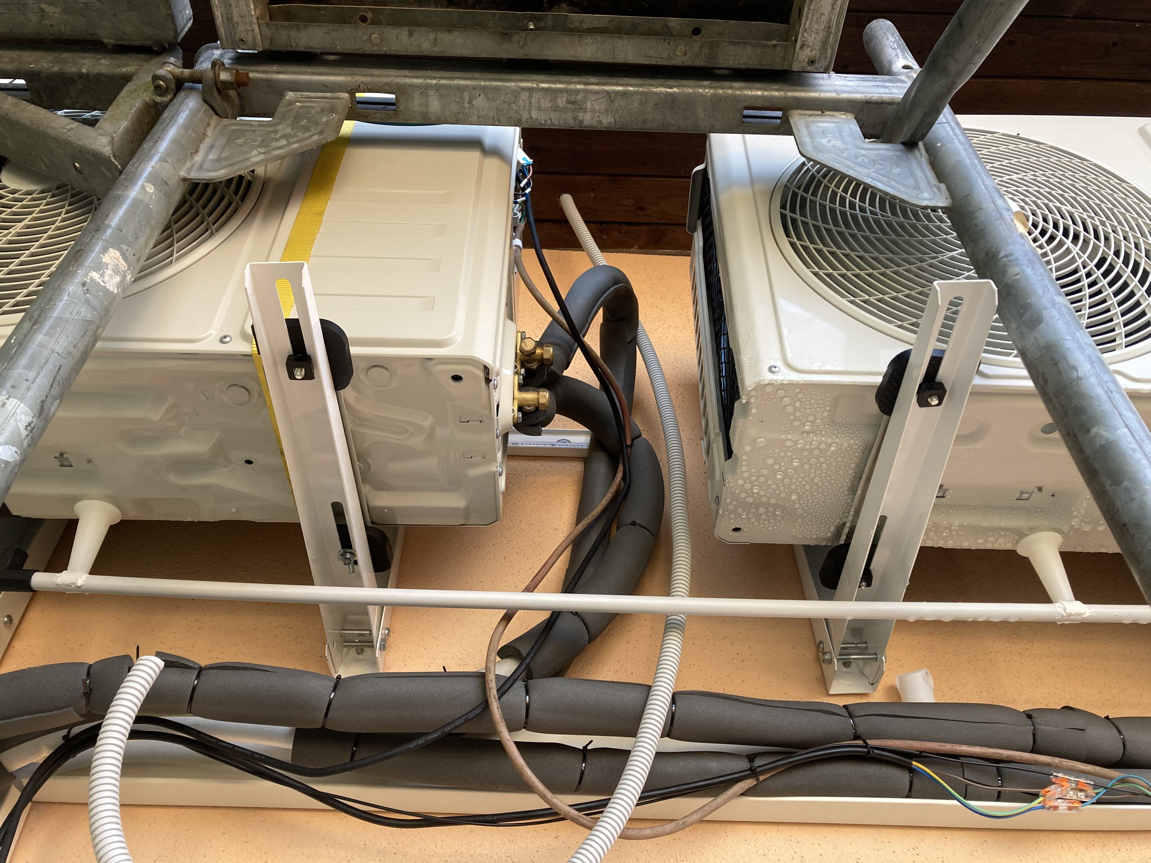

Ich habe bei mir folgendes Phänomen festgestellt. Die Kondensatbildung im Heizbetrieb ist bei einem der beiden Aussengeräte (AC Kü) deutlich stärker. Beide Räume liegen nebeneinander und sind in etwa gleich groß. Temperatureinstellung ist auch gleich.
Woran kann das liegen?
kann es sein das beim linken gerät (foto) einfach nur da kondensat korrekt abläuft und beim rechten nicht?
sollte ja eigentlich nicht sein, das es dort solche massenweise tröpfchenbildung gibt, oder?
Guter Punkt, ich prüfe das mal. Auch die Oberflächentemperatur der Geräte sollte ich mal vergleichen.
Für mich sieht das so aus, dass sich das Kondensat außen bildet und nicht von innen kommt. Das könnte z.B. mit deinem Gerüst zu tun haben, welches die Luft ja ganz anders vorbei leitet. Auch unterschiedliche Sonneneinstrahlung kann das beeinflussen.
Die Außengeräte sollten auch etwas mehr Abstand zur Wand bekommen, so etwa 15cm. Vermutlich geht das aber erst dann, wenn dein Gerüst weg ist.
Läuft der Lüfter des rechten Gerätes vielleicht falsch herum?

Beide Lüfter laufen richtig rum. Danke für deine Idee
