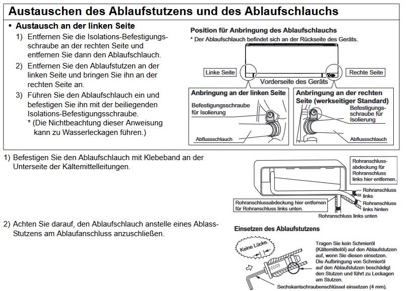

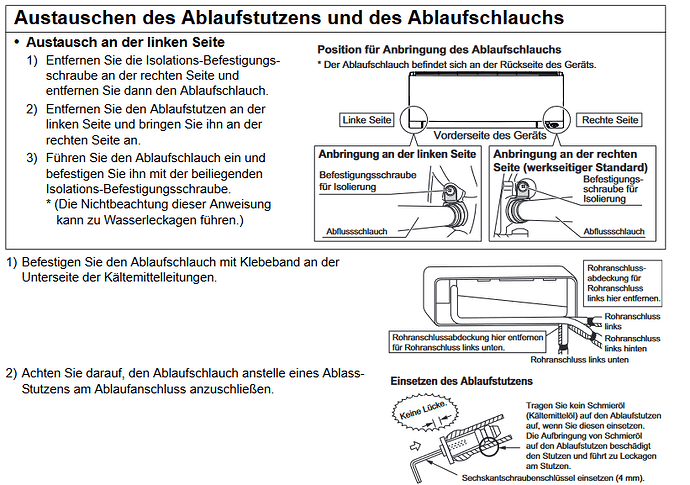

Hallo zusammen, ich habe meine Innengeräte von Mitsubishi aufgehangen (MSZ AY 25 VGKP).

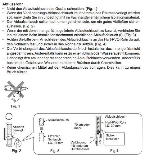

Ich muss auf der linken Seite raus und dann nach oben. Im Eckstück des Kabelkanals sitzt ein Behälter mit Schwimmer. Die Pumpe habe ich auf dem Dachboden. Der Kondensatschlauch des Innengerätes ist rechts angeschlossen und führt dann durch das ganze Innengerät, parallel zu den Kupferleitungen. In der Beschreibung steht, dass man den Kondensatschlauch auch links anschließen kann. Das wäre natürlich super, dann hat man im Innengerät mehr Platz für die Kupferleitungen. Der Haken ist aber, dass der Schlauch nicht gekürzt werden soll. Dies muss man aber, weil der Schlauch ja sonst zu lang ist bis zum Schwimmerbehälter im Eckkanal. Gibt es hierfür eine Lösung?
Ich sehe erstmal keine Probleme, den zu kürzen. Wenn das also mit dem Kürzen funktioniert, würde ich es so machen.
Was ich noch nicht verstanden habe: Ich dachte, es gibt in der Kondensatwanne ein gewisses Gefälle, was ja nur nach rechts gehen kann, wo normal der Anschluss ist. Was ist, wenn ich es links anschließe? Dann stimmt ja das Gefälle nicht. Auf der anderen Seite müssen die Hersteller sich was bei gedacht haben, dass man auch links anschließen kann.
Ich meine die Kondensatschlauchanschlüsse im Innengerät sind auf gleicher Höhe und die Wanne hat ein Gefälle in Richtung Wand. Bei Daikin ist es auch so, dass man den Schlauch rechts oder links anschließen kann. Man muss natürlich nicht nur den Schlauch, sondern auch den Stopfen tauschen.
Ich glaube auch, dass man den Schlauch problemlos kürzen kann.
Kann sein, dass du den abgeschnittenen Schlauch nicht mehr so gut koppeln kannst. Das wird ein Riffelschlauch/Wellrohr mit glattem Ende sein, was dann fehlt. Musst man eben etwas basteln. Ein eingeschobenes Koppelstück sollte sich hinreichend gut mit einem MS-Polymerkleber kleben lassen, z.B. Soudal Fixall.
