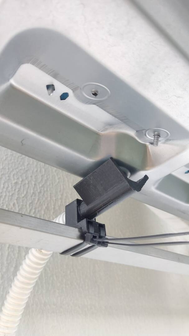

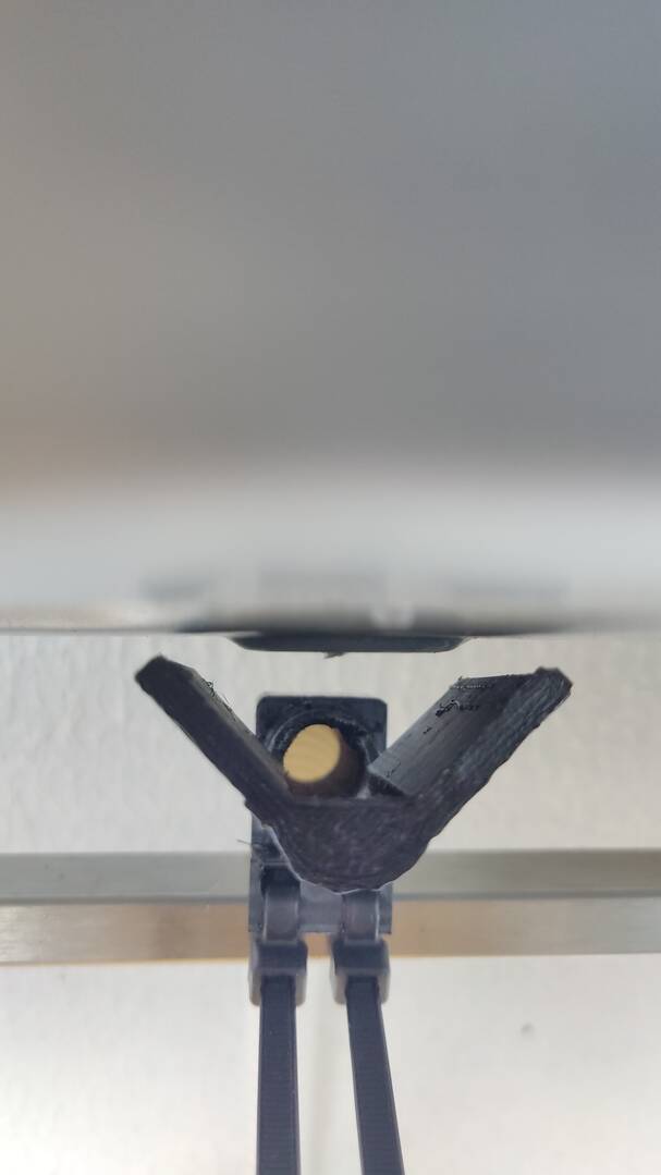

So, hier nun meine Lösung. Ein Trichter mit direktem Anschluss an einen Kondensatschlauch. Nach vorne offen, sodass auch Wasser überlaufen kann falls etwas zu friert. Außerdem kein direkter Anschluss an das Loch.
Ich werde insgesamt 3 Kondensatschläuche (2 x AG, 1 x IG) zu einem zusammenführen (Y-Stücke drucke ich mir ebenfalls), welcher dann in die Garage direkt daneben geleitet wird und dort in ein Waschbecken reintropfen kann. Damit habe ich keine zusätzliche Feuchtigkeitsbelastung am Mauerwerk.
