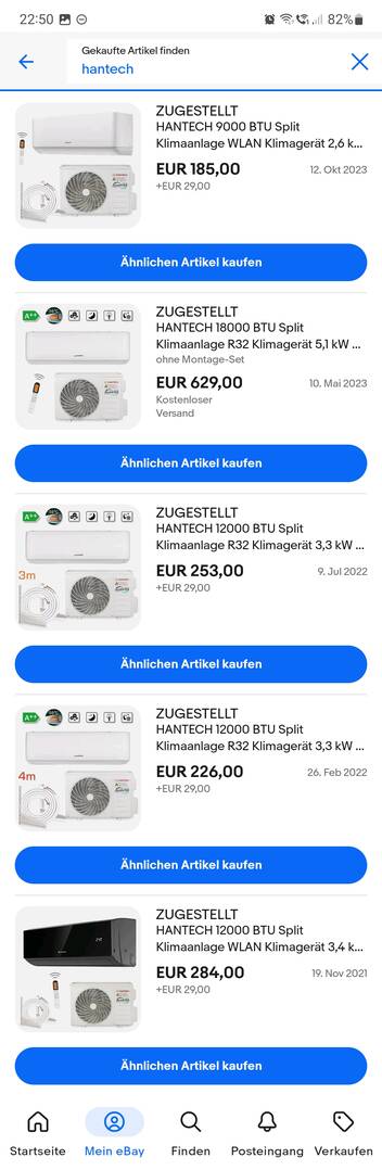

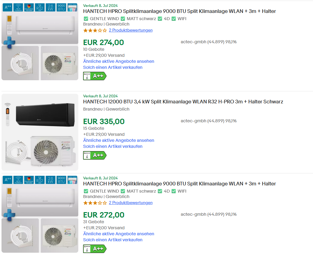

Wenn es um Effizienz geht, ersteigere dir eine 2-300€ Hantech Split Klima und baue die ein,
bei der HPro kann man in der App unter GEN-Modus sogar die max Leistung begrenzen.

Die Hantech sind halt die billigsten die man in Deutschland bekommt [und selbst montieren kann...]. (Nebenräume heizen die ganz gut, ich habe zwei davon) deine on/Off Anlagen werden mit Sicherheit einen deutlich schlechteren Scop liefern

Interessant wären die Hantech trotzdem, als Vorrat sozusagen. Ist das ein kurzfristiger Rauswurf? Die neuen kosten dort mit Sofortmaßnahmen ja etwa das doppelte.

Hier ein paar Auktionen von mir
