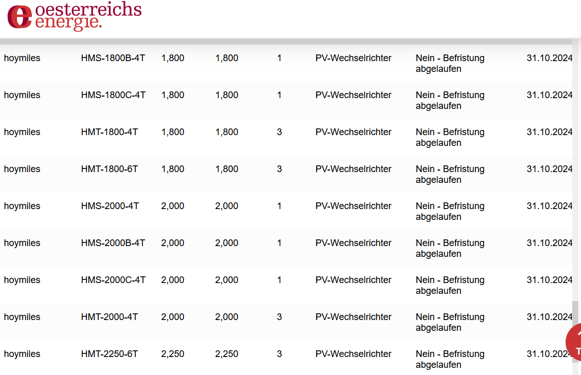

War gestern bei Bekannten. Das Haus steht im Tal und hat viele verschiedene kleine Dachflächen. Nächstes Jahr soll PV und Wärmekollektor rauf. Bald 8 Mieter, von denen dann 5 vom Allgemeinstrom abgerechnet werden. Gaszentralheizung ca. 5 Jahre alt.
Dacht an viele ModulWR wie die 2250 von hoymiles und immer je 1 panel NO und eins SW pro Eingang, weil die Dachneigung meist um 60° ist.
Aber: Welchen WR nehmen? Alle größeren ModulWR von hoymiles sind aus der Zulassung raus:
Batterie wär nice, aber der einzig mögliche Platz wär unterm Spitzdach und ist nur mit Leiter zugänglich. Das lassen die Fuddels von der Feuerwehr nie zu.
Nach nur längerer Suche: Es scheint nur noch paar wenige alte ModulWR der 3xxW Größe zugelassen zu sein? Stimmt das? Das hieße, Modulanlagen sind überhaupt nicht mehr möglich??
Ich versteh das so, daß bis 6 Monate nach Fristende noch eingebaut werden darf.
... wenn schon gekauft vielleicht (Rechnung) - aber das soll erst im Frühjahr alles geholt werden. Manche kannst bei 800W Anlagen noch anmelden, aber große wie hier (geplant 10-20kW je nachdem was aufs Dach passt) gehn als Modulanlagen nicht mehr
