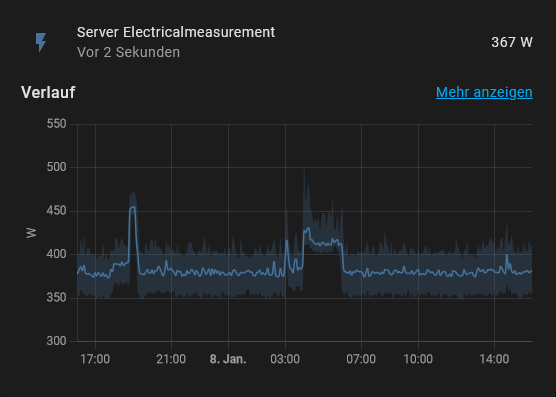

ich betreibe bei mir daheim einige Server, welche 24/7 durchschnittlich um die 380W verbrauchen.

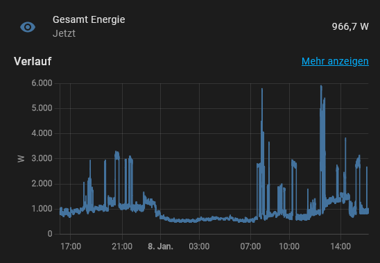

Meine Idee ist hier evtl. zwei davon zu betreiben. Eine am Balkon (mit enstprechnder Neigung zur Sonne natürlich) und eine auf das Gartenhaus. Die Wechselrichter dann jeweils ans Hausnetz anstecken und dieses zur Übertragung an die Verbraucher nutzen (wie hier z.B. auch https://www.youtube.com/watch?v=jjt-DYRiojA) Damit währen 1200W Peak möglich, von denen allerdings der Server bereits einiges verbraucht. Somit währe ein Rücklauf ins Stromnetz wohl nie wirklich drinn, da tagsüber im "IDLE" das Haus gesammt zwischen 700W und 1500W verbraucht. Zudem sind die 1200W denk ich nur selten drinn.

Zwei Module a 380W, aber mit einem 600W Wechselrichter. Also auch bei weniger Sonne trotzdem bis zu 600W möglich.
