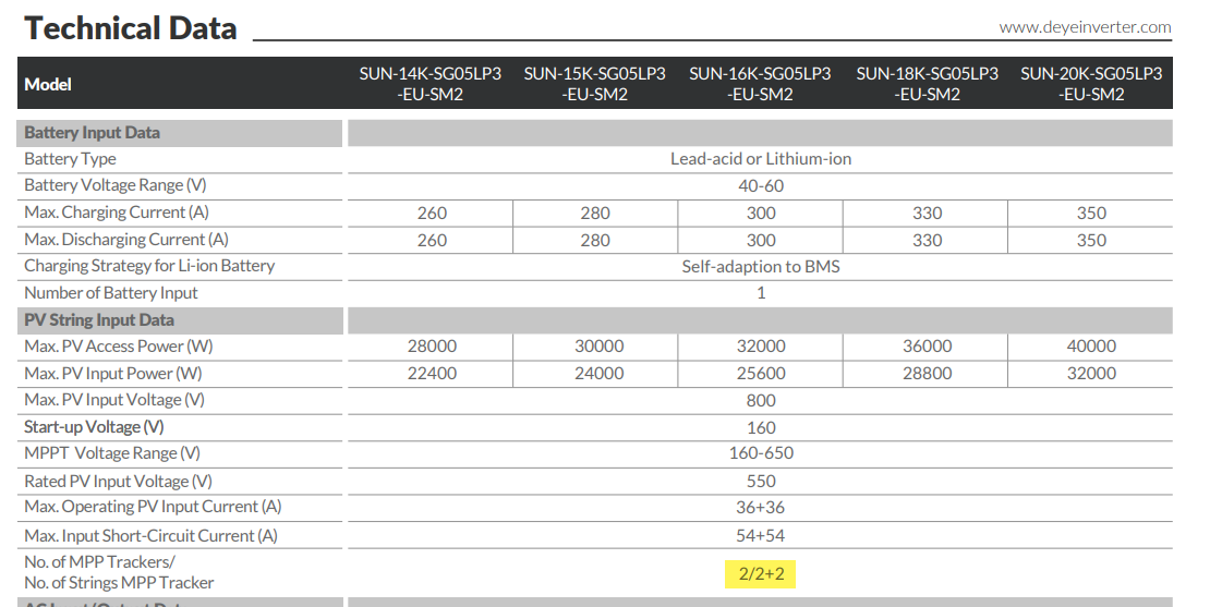

es gibt keinen Niedervolt Deye mit 4 MPPT, wer 4 MPPT in einem Niedervolt WR benötigt muss sich einen grösseren Hoymiles HIT anschaffen
Niedervolt Akku war gemeint und der DYE SUN-20K-SG05LP3-EU-SM2 hat sehr wohl 4 MPPTs.
Nein der hat nur 2 MPPTs.
Es können pro MPPT aber 2 Strings angeschlossen werden
Du kannst pro MPPT auch 4 Trina Strings parallel dranhängen, wenn die nicht auf einem Süddach liegen wirst Du die 36A kaum erreichen, und selbst wenn, dann bleiben an den Tagen an denen das Grid sowieso ächtzt ein paar Watt ungemolken.
Erstaunlich, das Deye 1phasige 10/12kW EU-Versionen mit 3 MPPT (2+2+2) anbietet. Hatte ich mal eine weile laufen.
ja sowas bieten die an, allerdings mit einer max. Leerlaufspannung von 500V und einem MPPT Bereich von 150 bis 425 V
Da wird die Verstingung aufwändiger und der Retrofit oft unmöglich.
Hoymiles hat wie Solis und Growatt die Niedervolt-Hybrid mit 1000V MPPT ausgerüstet Hoymiles mit 4 Stk. ab 12K.
Da wird Deye Marktanteile verlieren wie auch mit der geringeren Flexibiliät gegenüber den Hoymiles.
