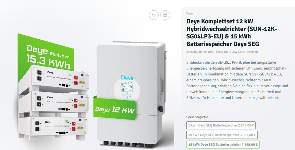

Es gibt noch einen Deye Wechselrichter ( DEYE 12K SUN Hybrid 48V) der da passen könnte.
Sprich wenn auf dem Markt theoretisch passende „Sets“ angeboten werden sollte es ja technisch auch funktionieren. Es geht halt darum eine preiswerte Kombi zu finden. Sonst habt ihr dazu Ideen ?
Das ist eine der Außnahmen. Gab neulich zwei „PV Quartetts“ zu Deye/Multiplus Konzepten. Beides Vor und Nachteile …

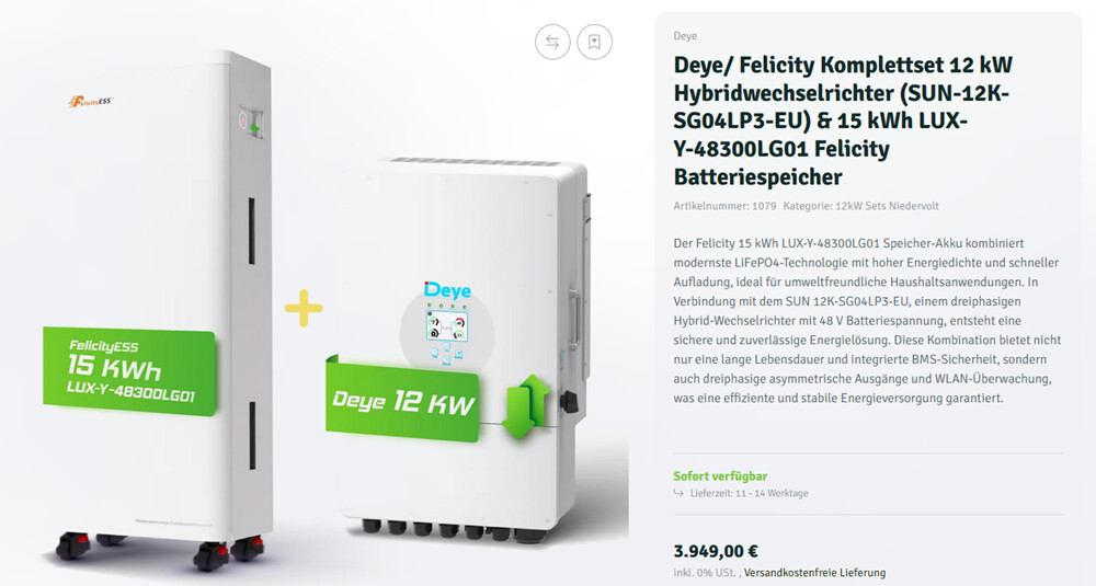

Es gibt von Deye komplette Sets mit Umrichter und Batterien. Die funktionieren auf jeden Fall.

Die Kombi die es bei Lifepo.de gibt ist die günstigste, 16kwh Batterie samt Deye WR für 4K… natürlich braucht man da noch Smartmeter und sollte sich Überspannungsschutz/Blitz ansehen. Geplant hatte ich dazu die Aiko 460w (ABC-Module)
