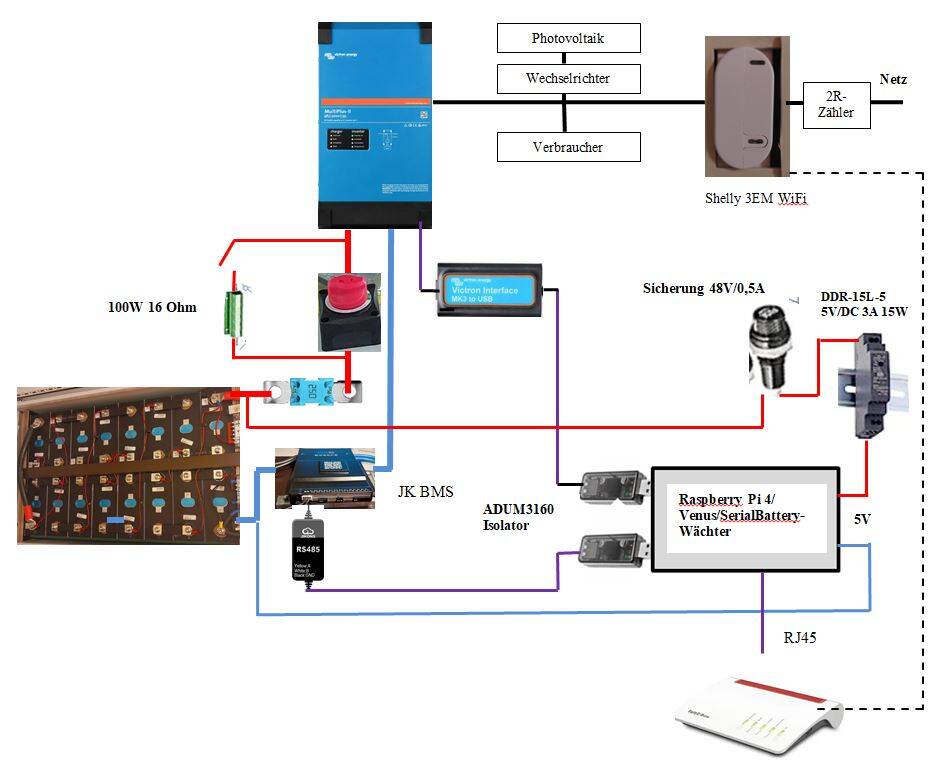

Kann mir jemand sagen, was passiert, wenn folgende Komponenten einzeln oder zusammen
937×766 60.8 KB
ausfallen:
MK3 Adapter
RS485 Adapter
WLAN-Verbindung (Energiezähler)
Raspberry mit Venus
