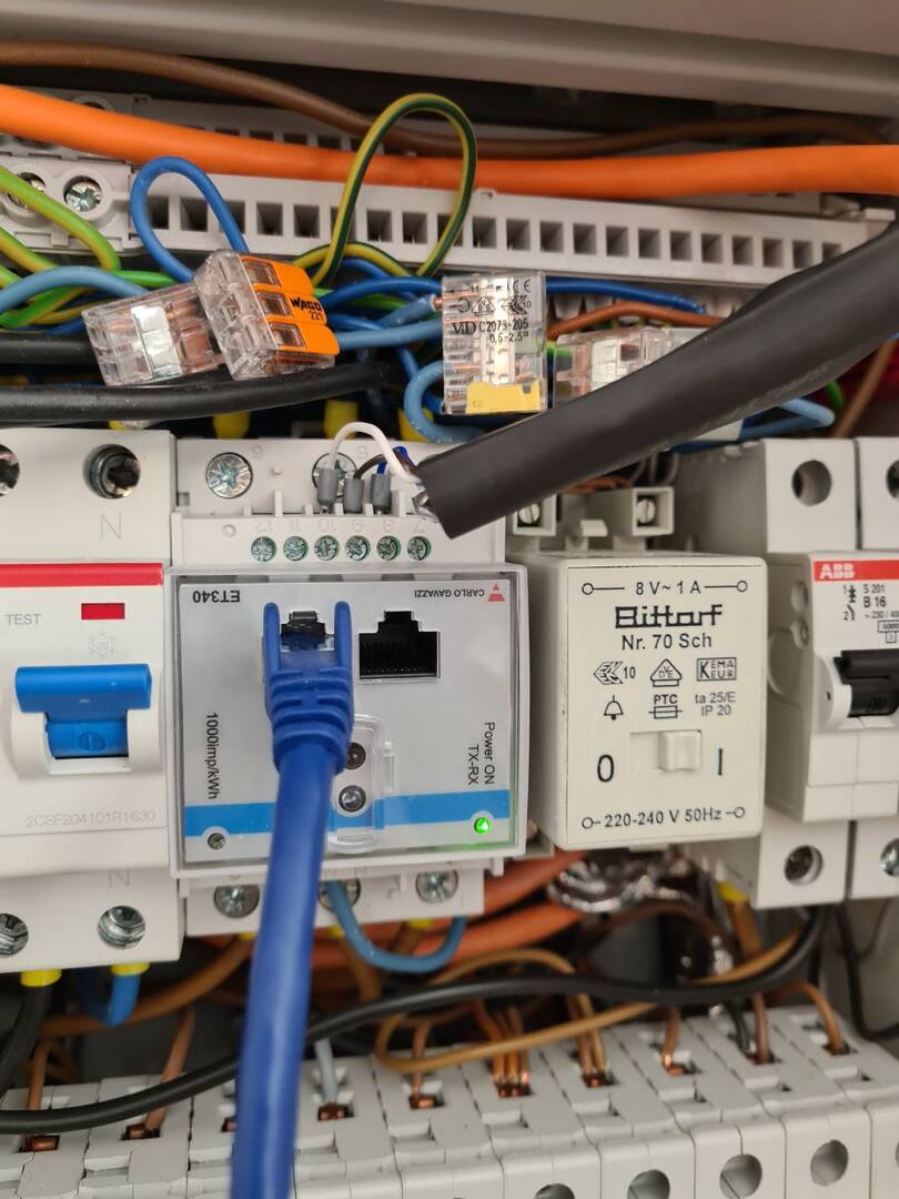

Und wieder mal scheitert es an der Kommunikation zwischen den ET340 und dem Cerbo:
Nachdem ich seit einiger Zeit den Cerbo Provisorisch mittels eines modifizierten Lan Kabels am ET340 hängen habe, wollte ich die freie Zeit nutzen um den Kabelsalat zu beseitigen. Dazu wollte ich ein Lan-Kabel an die Schraubklemmen des ET340s hängen. Also wählte ich drei Äderchen aus und schraubte sie an die Kontakte 8-9-10.
8 -> B
9 -> A
10 -> GND
Eigentlich ja ganz easy und wird ja im Manual vom ET340 beschrieben...dachte ich.
Denn mit der Pinbelegung und dem neuen Kabel bekommt das Cerbo keine Verbindung.
Was hab ich übersehen? Durchgang ist vorhanden. ¯_(ツ)_/¯
Bist du hier weiter gekommen? Ich habe aktuell das gleiche Problem.
Adern nach Victron Handbuch an einen USB Adapter geklemmt aber ich bekomme keine Daten.
