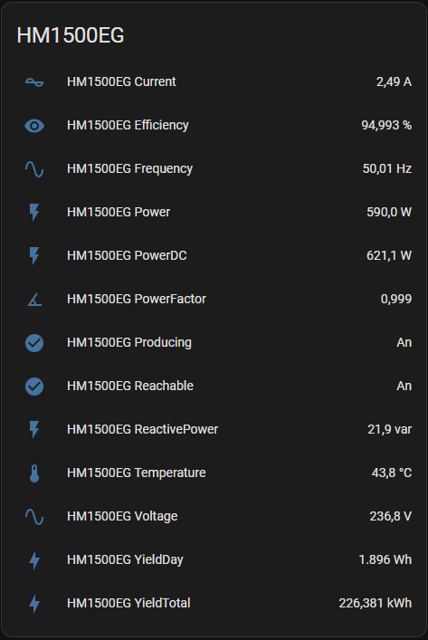

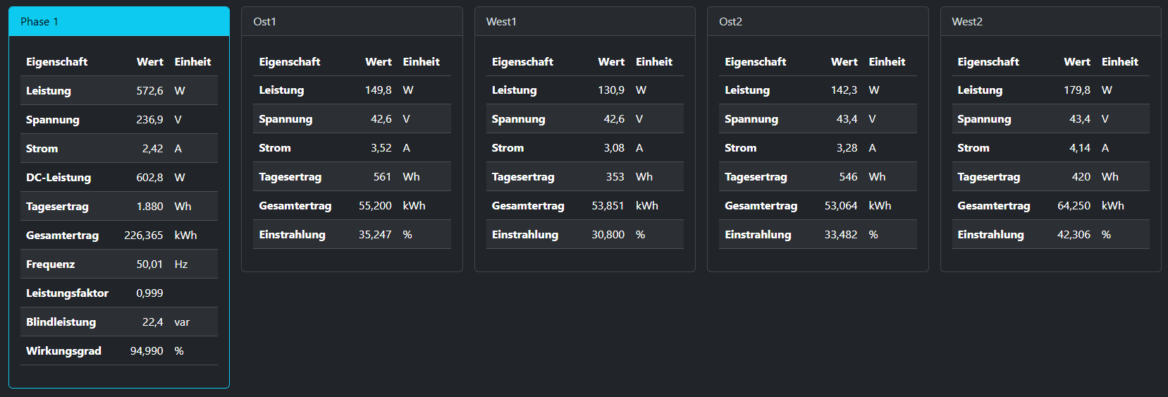

openDTU bietet ein Webinterface mit vielen aktuellen Informationen:

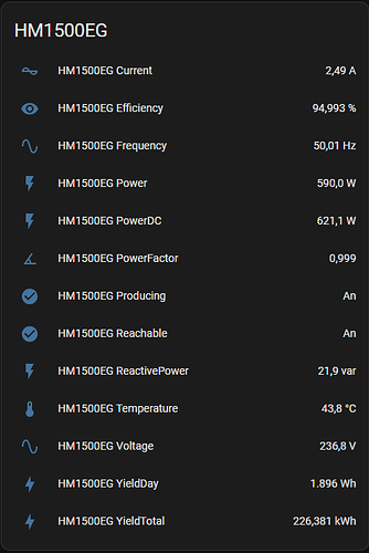

Die sich dann auch problemlos (hier nur ein Ausschnitt) integrieren lassen (in diesen Fall HA):
PS: Meines Wissens speichern die Hoymiles keine Verlaufsdaten.

Frage: Ich kann also lokal mit DTU die Werte (die oben im Bild sind) abfragen, also Die Leistung die der WR aktuell liefert (also Beispiel)?
