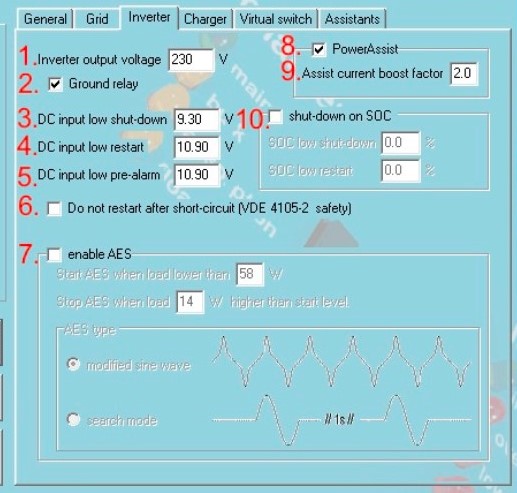

Moin zusammen,
Hat jemand ne gute Anleitung zur Vollständigen Konfiguration des Multiplus 2 inkl Cerbo GX an dem JKBMS mir nen 16S Lifepo4?
Wird das DVCC aktiviert und spielen die Einstellungen im MP2 eine Rolle dann überhaupt?
Sollte Ma im MP2 den "shutdown on SOC" aktivieren oder es über die Spannung abschalten und einschalten lassen?
danke und grüße
marv
Also man braucht schon Mal ein usb zu ttl Kabel um mit dem jk zu kommunizieren
Dann serialbattery von GitHub installieren
Dann dvss im Venus os aktivieren, dann gibt der Akku (serialbattery) max voltage und current vor.
Anpassungen nur im code von serialbattery möglich.
Zusätzlich kommen dann noch die Parameter im bms selbst, die sind unabhängig vom Venus
Low voltage konnte ich noch nicht testen
Allgemein muss man am multiplus nur das Land einstellen und ess aktivieren (veconfigure)
Es funktioniert auch mit dem JK RS485 Adapter. Habe jetzt den vierten 16s Akku so gebaut. Aber eigentlich ist der TTL Adpqter die elegantere Lösung. Nur den passenden Stecker sollte man dann dazu bestellen. Der Link für die Belegung ist ja schon oben gepostet worden. Letztlich geht es ums Monitoring, zum bsp. hast Du die Spannungen jeder einzelnen Batterie im Venus bzw. VRM und kannst die ggf auch per MQTT oder Modbus ausgeben. Im Quellcode vom Treiber setzt Du dann (Rest so lassen) nur den maximalen Lade/Entladestrom.

Sorry ich müsste diesen Beitrag nochmal hochholen, möchte auch einen MP2 5000/48 konfigurieren und stehe vor der Frage welche
Werte ich im VE.configure bei der ESS eintrage - ist ebenfalls für ein 16s1p mit JK BMS
