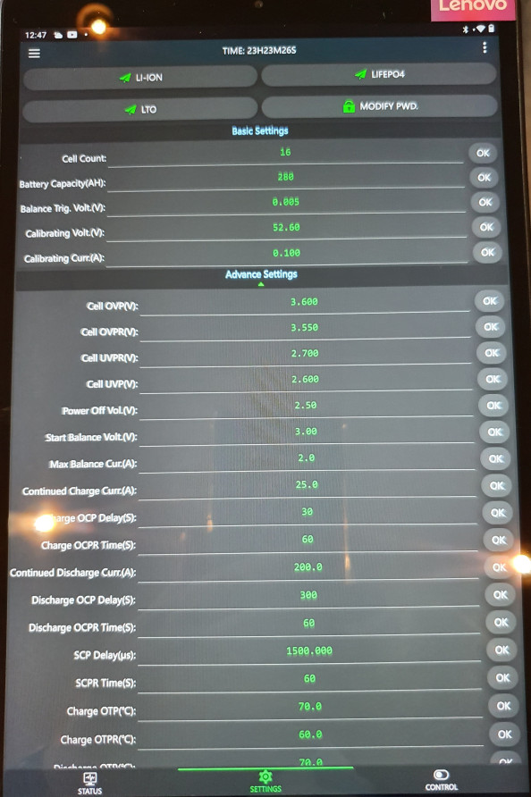

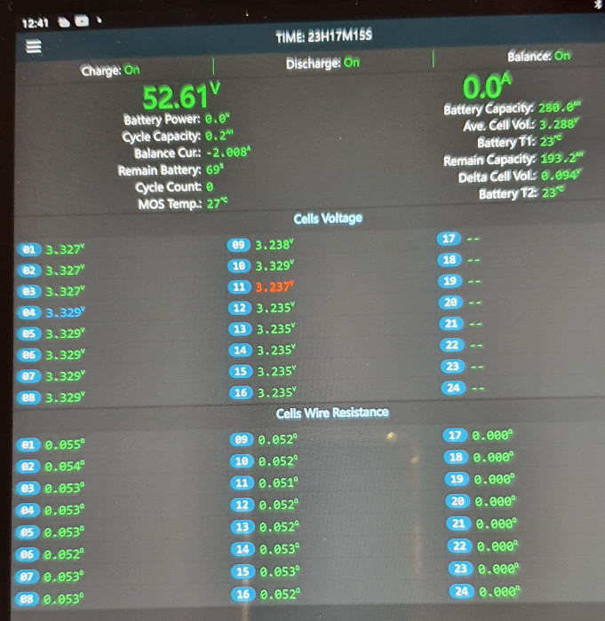

vor 4 Wochen bekam ich mein erstes JK-BMS,habe das am 8 x Eve 280A Zellen angeschlossen, alles funktionierte, wie es soll.
Vor 2 Wochen bekam ich dann weitere 8 x Eve 280A Zellen. Nach der Erweiterung begann das seltsame Verhalten:
1. Die Spannung in Android stimmte nicht mit den tatsächlichen Werten überein. Nicht so schlimm.
2. So richtig merkwürdig wurde es aber mit dem Laden der Akkus. Normalerweise sollte das balancing die Spannungen der Akkus ausgleichen. Satt dessen ging jedoch die Spannung auf dem rechten Akkublock und einem einzigen Akku aus dem linkten Block (rot umrandet) hoch, bis 3.6 Volt. Die Spannung bei den übrigen Zellen lag übrigens bei 3.2xx Volt. An der Stelle habe ich wegen Befürchtung möglicher Überladung jener rot umrandeten Zellen die Ladung abgebrochen.
Dann trennte ich alle Kabel, hing an die rot umrandeten Zellen (ohne BMS (alle Zellen 3.6V parallel)) eine Last und holte die Spannung runter, auf 3.4xx Volt.
Nacjh ein paar Tagen baute ich den Akkublock nochmal (genauso) mit einem anderen JK-BMS neu zusmmen, lud wieder und wieder waren es die umrandeten Zellen, die Spannung beim Laden mit 10A annahmen, während die übrigen Zellen beim Laden Spannung verloren. Dann klemmte ich die Ladespannung ab und über Stunden glichen sich die Zellen wieder an.
Hatte schon mal jemand sowas oder kann mir vielleicht einen Tipp geben, wie ich den Fehler eingrenzen kann?
Ich nehme an du hast die Zellen nicht getestet... und Innenwiederstand auch nicht gemessen.
Würde auf verschiedene Zellenkapazitäten bei deinen Lieferungen (bis auf die eine) tippen...
...ich würde auch alle Zellen parallel schalten und ausgleichen sobald alle ähnliche Spannungen aufweisen.
"Dann klemmte ich die Ladespannung ab und über Stunden glichen sich die Zellen wieder an." war dann der Balancer aktiv? Wenn nicht dann trügt der Schein, die Spannung ist zwar quasi gleich aber der Ladezustand ist doch verschieden. Durch die extrem flache Lade/Entladekurve der LifePo4 kann der Schein der "gleichen" Spannung trügen

Tatsächlich, die Akkus hatte ich zuvor nicht angeglichen, weil ich das vom BMS erledigen lassen wollte. Wäre das erforderlich gewesen?
1. Die Spannung in Android stimmte nicht mit den tatsächlichen Werten überein. Nicht so schlimm.Die Gesammtspannung kann man kalibrieren.
die "Balance"Startspannung ist mit 3.0V definitiv zu niedrig, setz das auf 3.35 bis 3.45V nach oben, je nach Ladeschlussspannung

Wenn Du die Startspannung für das Balancing auf 3.0V stehen läßt, ist top balancing sowieso innerhalb kürzerster Zeit wieder kaputt.
Andi hat da mal ein Video auf Youtube dazu gemacht, dass Balancing nur oberhalb von 3,4V Sinn macht, drunter werden die Zellen eher außer Balance gebracht.
Vollkommen richtig.
Stimmt, auch Offgrid Garage war da schon fleißig mit den Einstellungen zugange.
Die Startspannung Balancing hatte ich runter gesetzt, weil nach dem ersten Anschließen nichts passierte, sollte nur temporär sein. Iss aber wieder geändert. Danke für den Hinweis !!!!
