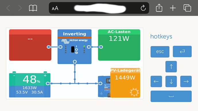

Die Anlage läuft soweit, jedoch konnte ich die Tage das Phänomen beobachten, dass nicht die übrige PV-Leistung (abzgl. des AC-Verbrauchs) in die Batterie wandert. Teilweise ist es sogar so, dass trotz PV-Überschuss sogar noch Strom aus der Batterie gezogen wird.
Siehe folgender Screenshot - die PV erbringt 442W, AC-Lasten habe ich nur 149W aber es werden trotzdem noch 78W aus der Batterie gezogen.

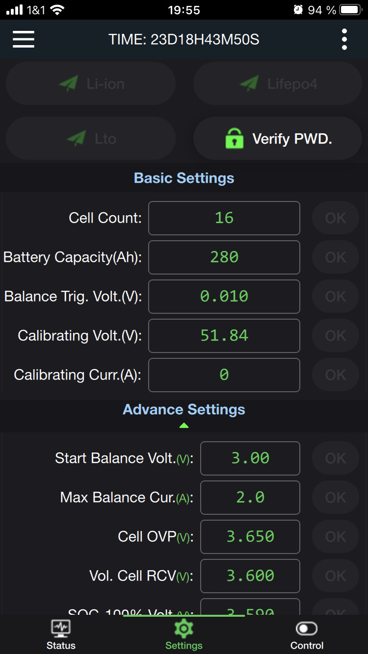

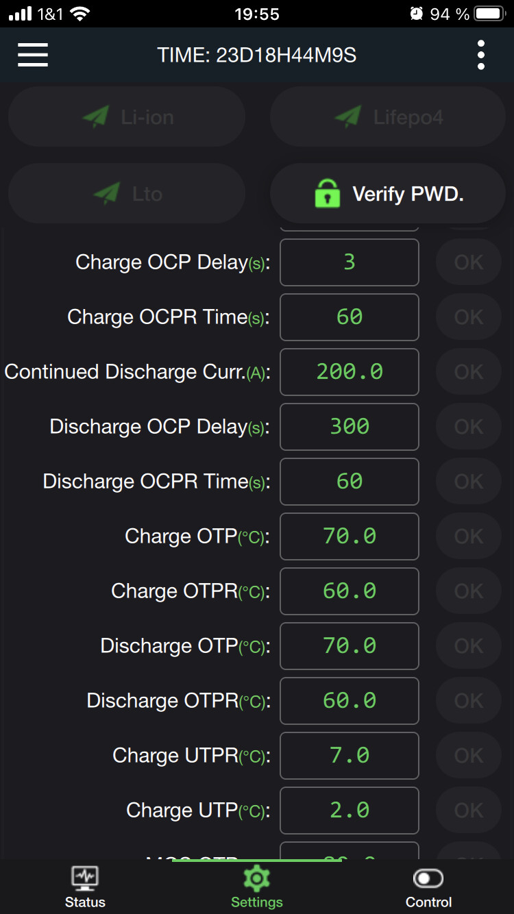

Hier sind die Einstellungen aus dem JK-BMS. Bis auf die Cell Count (16 Stück eingestellt) und Battery Capacity auf 280 Ah gesetzt, habe ich die Standardwerte für LifePO4 übernommen. Im Multiplus II habe ich zur Zeit keine gesonderten Konfigurationen vorgenommen.

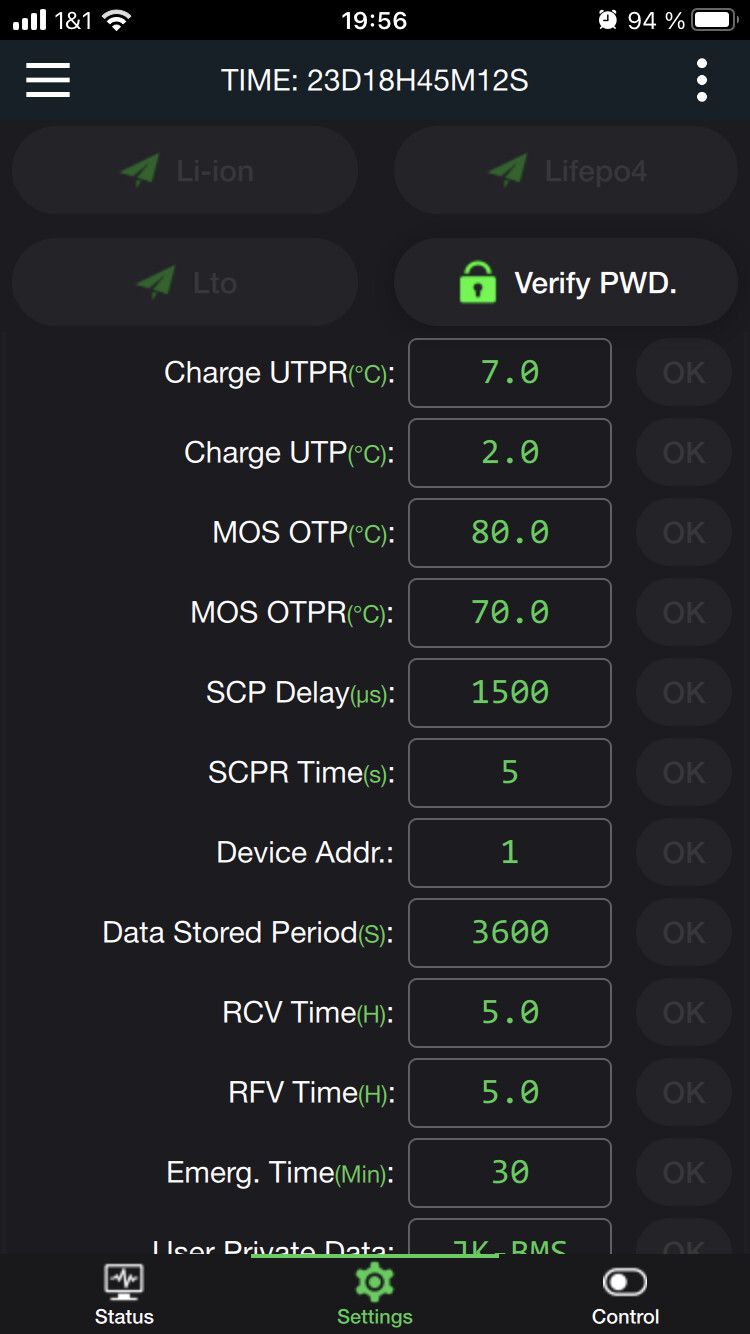

An der Temperatur von aktuell ca 10-12 °C im Treppenhaus kann es auch nicht liegen oder? Die Charge UTPR ist auf 7°C eingestellt (Default)

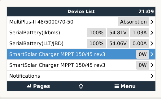

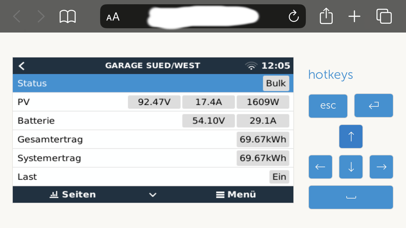

Zeig doch bitte mal in der Remote-Console, was dort bei den einzelnen Geräten textuell angezeigt wird.
Also in der Device-Übersicht:
sowie was der Multiplus gerade macht:
Nur als Beispiel, natürlich sieht das bei Dir anders aus. Würde vermuten, dass die Anzeige der Last nicht stimmt.
Balancing ab 3V ist völliger Unsinn! Damit wird das Balancing sogar noch schlechter. Das Balancing sollte erst oberhalb 3,4V starten, viele stellen es auf 3,45V. Bei 3V hast Du keinerlei Anhaltspunkt aus der Spannung über den wahren SoC. Die Kurven laufen erst oberhalb 3,4V steiler auseinander. Das hat aber nichts mit deinem Problem hier zu tun.

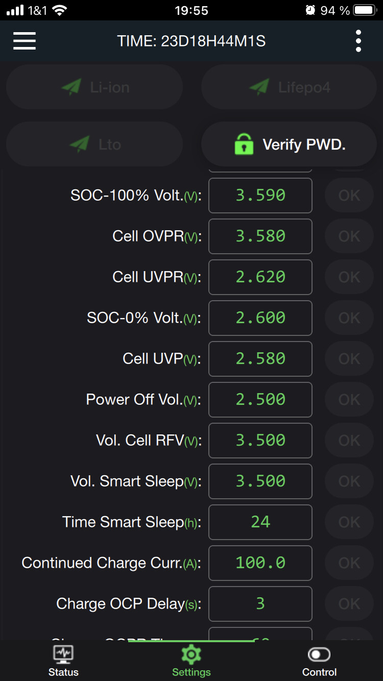

Wie sind denn die Parameter im Laderegler gesetzt? OVP ist mir auch zu hoch eingestellt! Bei 3,4V ist eine LFP-Zelle bereits voll (Ruhespannung!). Mehr als 3,5V sollte eine LFP-Zelle m.E. nicht sehen. Die Ladespannung kann etwas höher sein, solange ein hoher Ladestrom > 0,05C fließt.
Auch der 100% SoC (3,59V) ist höher als der OVP-Wert (3,58) - völliger Unsinn! 100% ist bei mir 3,45V und OVP muß höher als der 100% Wert liegen - sonst könntest Du die 100% ja nie erreichen. OVP würde ich auf 3,5 oder max. 3,55V setzen. Sonst gibts irgendwann bauchige Zellen :wink:

danke schon mal für eure Antworten. Anbei die Screenshots
Wie in der Übersicht zu erkennen - wird laut Cerbo bzw. BMS-Informationen 1633W in die Batterie geladen, jedoch kommt nur 1449W von der PV und gleichzeitig habe ich eine Last von 121W.
