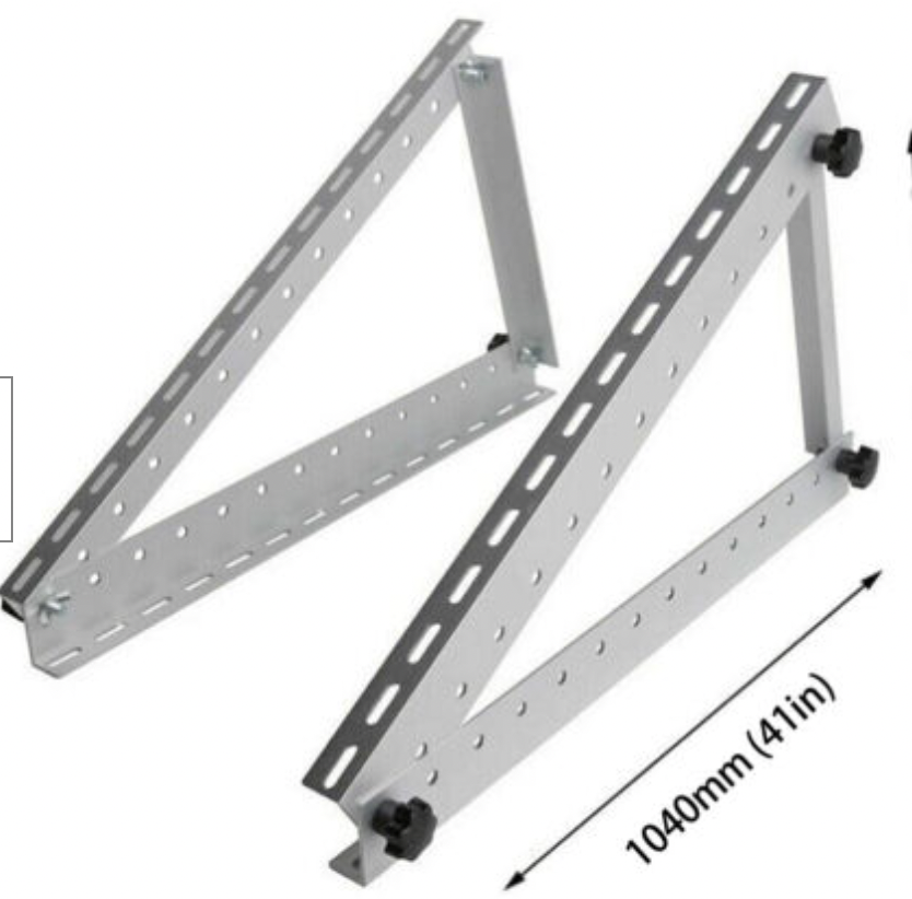

Es gibt auch relativ preiswerte Halterungen, mit denen man die Module besser aufstellen kann.
z.B. sowas hier:
Dann lieber Aluprofile selber kaufen, diese Ständer sind doch Spielkram...
