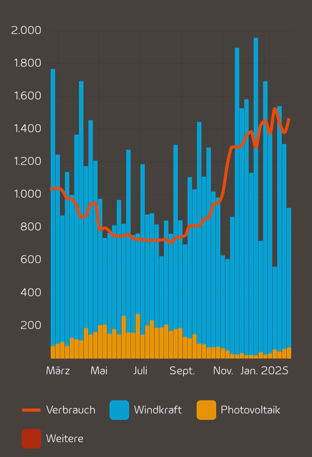

Das ist die Erzeugung in meiner eigenen Gemeinde über das letzte Jahr (nicht Kalenderjahr, sondern die letzten 365 Tage).
Das sind Wochendurchschnitte, damit die die Realität wiederspiegeln, bräuchte man mehr Speicher, aber grob zeigt die Graphik, dass man gar nicht so viel an Lücke haben muss.
