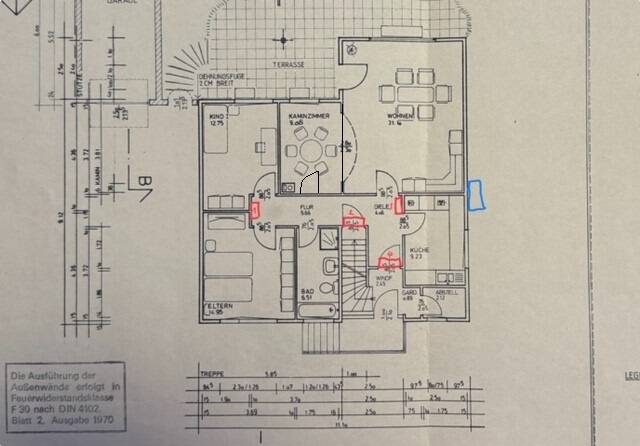

Ich seh schon, die Meinungen gehen wie in Foren üblich kilometerweit auseinander. So solls ja sein, schlußendlich müssen wir selbst wissen was zu unserem Haus am Besten passt.
Nach zähen Verhandlungen mit meiner Freundin ist zumindest eine zweite Anlage denkbar. Das würde das Problem der Luftverteilung über den Flur deutlich verbessern.
Ich such mal einen Pan raus und zeichne mögliche Montagepsitionen der beiden Anlagen ein, evtl kann da ja noch jemand etwas dazu sagen.
Noch am Rande, eigentlich würde ich ja gern die Daikin Ururu Sarara verbauen, die finde ich aber nirgends als Multisplit Set, kann die Anlage das nicht oder muss ich einfach nur Außengerät/ Innengeräte einzeln zusammensuchen und kaufen?
angehängt mal der Grundriss vom Erdgeschoss inklusive möglicher Montagepositionen von 2 Innengeräten, Außengerät in blau.
Der Aufstellort des Außengeräts muss auf dieser Seite des Hauses sein ansonsten steht es mitten im Garten.
Nein, eigentlich nicht, ich kann keinen Post sehen in dem jemand gesagt hat es würde funktionieren :slight_smile:

Die Daikin Uhura und Panasonic VZ gibt es nur als Singlesplit.
2 Innengeräte bedeutet also zwingend auch 2 Außengeräte.
Aber gerade deshalb sind sie ja auch so effizient, Multisplit schaffen das nicht :slight_smile:
Die Innengeräte zentral im Flur funktioniert nur einigermassen, wenn sie direkt auf die Türöffnungen der zu heizenden Räume blasen.
Unsere Anlage bläst direkt auf die Tür vom Badezimmer.
Dort wird es ausreichend warm und man kann die Wärme durch den Winkel der Tür steuern :slight_smile:
Schon bei einem geringen Versatz funktioniert es deutlich schlechter.
2 Meter neben der Badezimmertür ist die Küchentür und in der Küche landet schon deutlich weniger Wärme.
Aber das Hauptproblem bleibt, zu überhitzt den Flur den Du eigentlich gar nicht so warm brauchst.
Deshalb ist es immer besser, die Räume zu heizen, in denen die Wärme auch benötigt wird.
Nebenräume wie Flure kann man dann durch die Türöffnungen mitheizen, dort stört es nicht wenn es 2-3° kühler ist.
