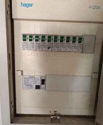

Der heutige E-Herd ist noch der Klassische mit Gusseisen-Heizplatten, um nun gegen Induktion getauscht zu werden. Einen Backofen wird es weiterhin geben. Die Herd-Backofenkombi ist 400V/16A abgesichert.
Die 230V Steckdose auf dem Balkon gehört zum Schaltkreis Küche, um kleinere elektrische Verbraucher zu versorgen. Aktuell hängt dort der DSL-Router mit 30W und ein Toaster mit 800W dran. Toaster ist zu vernachlässigen, da selten und wenn nur 3 Minuten in Betrieb.
Beim Blick in den E-Verteilerschrank sehe ich die Waschmaschine besitzt einen eigenen Stromkreis mit üblicherweise 3x 2,5mm2. Da die Waschmaschine nur alle zwei Wochen läuft, wäre dies eine Möglichkeit diesen Stromkreis zu verlängern für das Außengerät.
Da die komplette Küchenzeile erneuert wird incl. E-Geräte und der Weg somit frei ist, wäre hier ein weiterer Weg vom Elektriker diese Leitung für das Splitgerät anzuzapfen.
Der E-Verteilerschrank sitzt zwar zentral in der Wohnung, jedoch der Weg zur Küchenzeile überspringt den Flur und müsste über eine Zuleitung (Wand aufstemmen und wieder verputzen) mit Stolperschutzleiste in den Küchenbereich geführt werden. Das möchte ich vermeiden. Ob es da ein Leerrohr gibt, wo man eine neue E-Leitung einziehen kann, weiß ich nicht. Muss der Elektriker bewerten.
