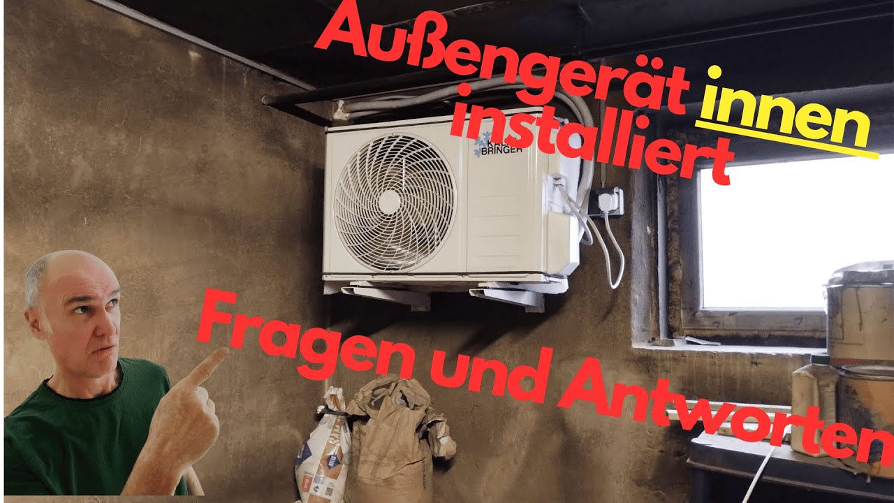

Dazu gab es gerade ein Video auf Youtube:
Der Typ hat allerdings in dem Kellerraum eine Heizung mit viel Abwärme.
