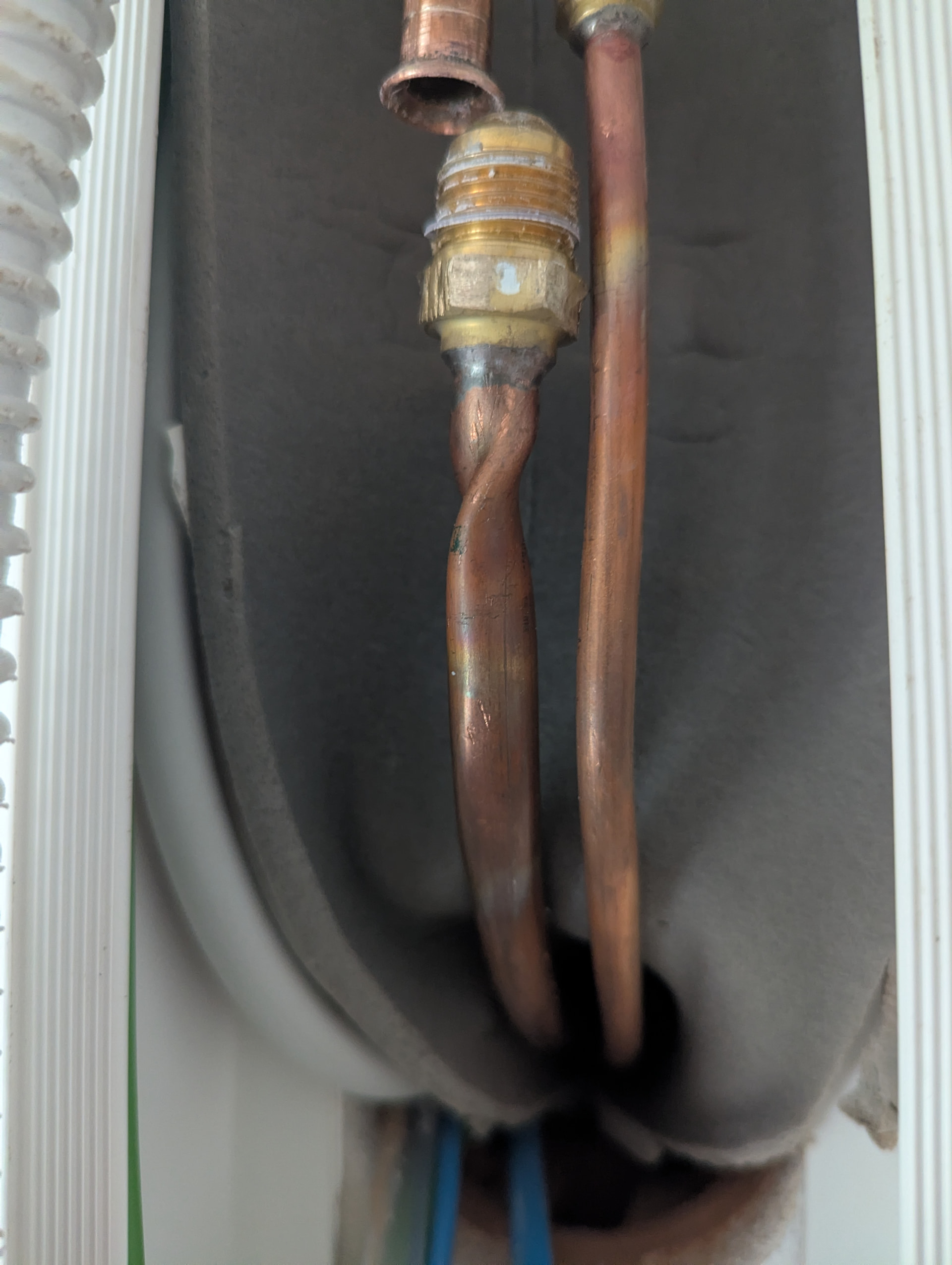

ich bin beim Festziehen der Klimaleitungen leider mit dem Schlüssel abgerutscht und habe die Leitung überdreht (ist die Seite des Innengerätes).

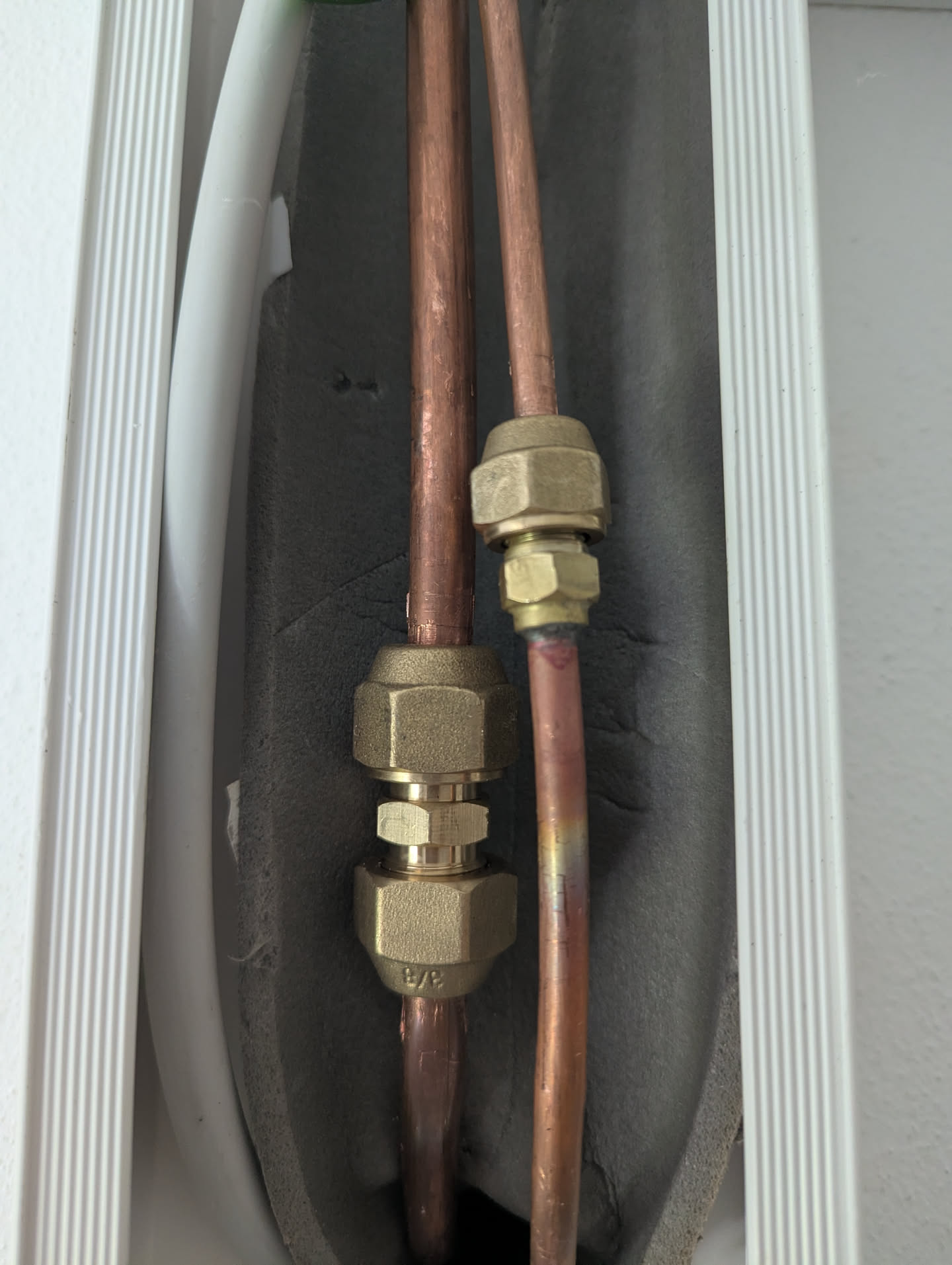

Wie würdet ihr hier verfahren? Schneiden und frisch bördeln (dürfte inkl. Verbinder noch reichen von der Strecke) oder erst Vakuum/Dichtheitsprüfung abwarten?
(Ja, die Verschraubung sieht schlimm aus, habe leider das falsche YT-Video gesehen und Liquidmoly benutzt…kommt noch alles runter)

Hallo zusammen ,
ich sage mal als Rohrinstallateur das ist Kernschrott . Das Kupfer ist recht weich vom Löten und nun ist es verdreht . Es bedeutet das es Microrisse hat und das man Schrömungsgeräusche bekommen wird . Dazu kommt das der Querschnitt kleiner ist .
Gruß Eckard
Klasse, danke für die Bestätigung Eckard. Dann mach ich das neu!
Wie ist denn dein Plan?
Auf jeden Fall neu, schon allein weil der Querschnitt nicht mehr passt.
Sieht ein wenig so aus, als ob die Leitungen schon beim 90° Bogen biegen beschädigt worden sind. Biegeseele benutzt? Der Bördel oben auf dem Foto sieht auch nicht gut aus, das würde ich auch nochmal neu machen.
Nicht ganz einfach, dass so eingebaut zu reparieren. Evtl. IG nochmal raus und dann Doppelnippel montieren?
@win unter der Verdrehung abtrennen, bördeln, Doppelnippel dran hab ich mir gedacht.
@frankdrebin Hab es mit einem Rohrbiegegerät langsam in Form gebogen. Hat bei allen Biegungen gut geklappt, selbst 90°

Ok, wenn du noch genug Platz hast, kann das funktionieren. Die Kälteleitung kannst du so versetzen, dass die zum neuen Doppelnippel hinkommt und du dort auch nochmal einen neuen Bördel machen kannst?

So, habe beide Bördel getauscht. Auf der Auflegefläche der Bördel hat sich kaum liquimoli gezeigt, ich habe trotzdem beide neu gemacht, es war zum Glück genug Leitung übrig. Die anderen 3 Innengeräte fasse ich bzgl. Liquimoli erstmal nicht an, weil die Bördel da extrem bescheiden in der Wand liegen. Dh. ich prüfe jetzt erstmal ob sich das Vakuum hält, und wenn ja prüft noch jemand mit Stickstoff im Überdruck.
