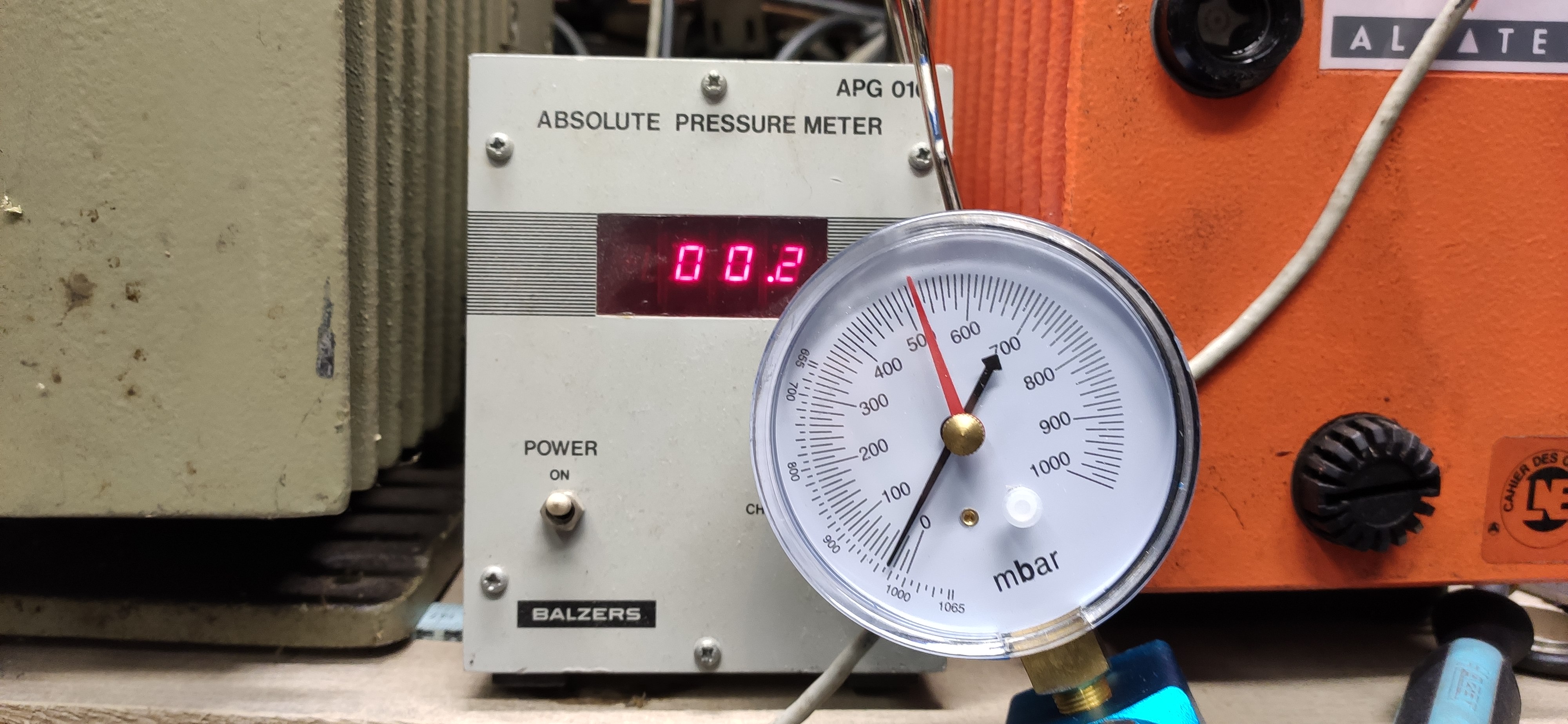

Genau das ist der Grund weswegen ich nun mein Evakuierungs- und Messgedöns so umbastle, dass ich mein Balzers Druckmessgerät zum Beobachten verwenden kann. Dieses ist zwar unkalibriert, löst aber unter 100mBar mit 0,1mBar auf und ist so deutlich besser ablesbar als ein Zeigerinstrument mit Relativdruckanzeige.
PS ![66585=10623-IMG_20221008_230051.jpg|4000x1846](upload://1m3gv34aHW7rTOieTT2MSizFn6M.jpeg)
@powersupply: Du könntest grob so kalibrieren: Schlauch evakuieren, wo du absichtlich einen kleinen Tropfen Wasser mit einbringst. Nur kurz evakuieren, Ventil schließen und dann abwarten, bis sich ein Unterdruckgleichgewicht einstellt. Anhand einer Dampfdrucktabelle für Wasser und der Temperatur kannst du herausfinden, welcher Unterdruck auf der Leitung sein muss, also z.B. um 23mbar bei 20 Grad. So hast du ein Kalibrier-Normal.
