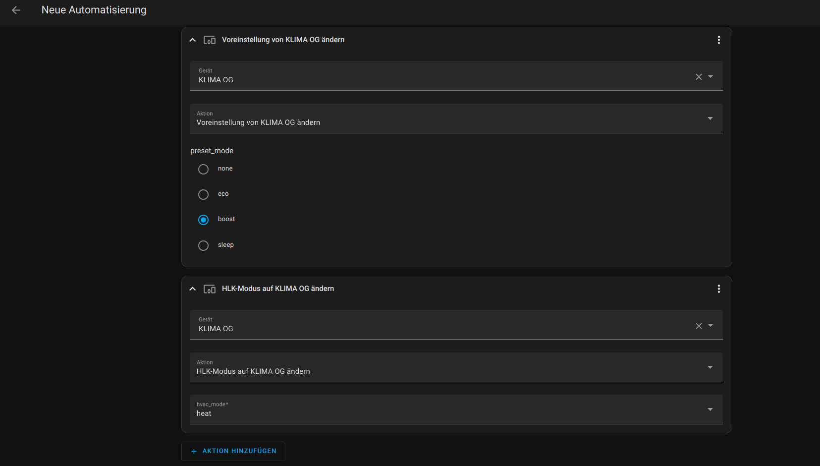

Bei meiner Midea-Integration schaut das in HomeAssistant zb. so aus.
Bedingung zum Start dieser (Beispiel) Aktion wäre ein beliebiger bereits in HA integrierter Sensor. ( zb. Solar-Überschuss, Temperatur, Luftfeuchte usw.)
Was ich aber nicht finde ist die Möglichkeit die Temperatur oder die Lüfterstufe der entsprechenden Klima abhängig von einer Bedingung zu steuern.
Also würde bei mir immer mit der zuletzt eingestellten Temperatur und Lüfterstufe gestartet. Auch bei reinem Timerbetrieb über HA, so weit ist meine Midea-Integration wohl noch nicht.
Beim Timerbetrieb über die App ist das beides natürlich möglich.
Also achte darauf was mit deinen geplanten Geräten in HomeAssistant bzw. in dessen Integrationen dann möglich ist.
