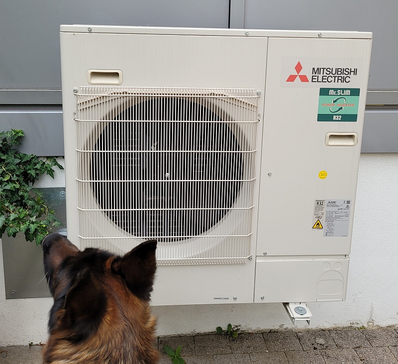

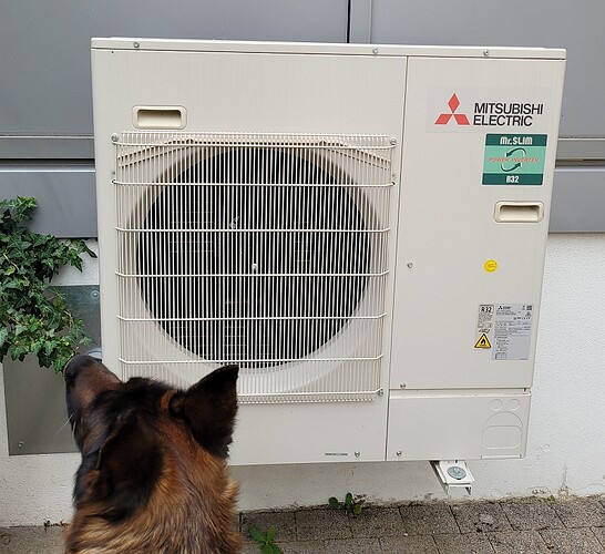

Im Moment bin ich bei Mitsubishi Electric gelandet. Trotz der Namensähnlichkeit zu Mitsubishi Heavy Industries haben beide nichts miteinander zu tun. Daikin scheint auch nicht mehr das zu sein, was es mal war.
Daikin läuft bei mir tadellos
