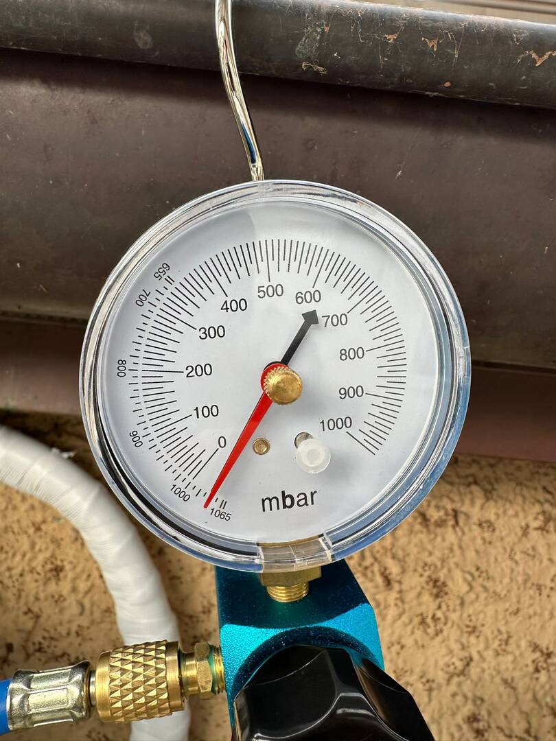

sofern du KEIN QUICK-CONNECT verwendest, fast ja.
ein sicherheitspubkt könnte jedoch noch sein: leitungen mit zb stickstoff oder anderem abdrücken und so auf druck-dichtigkeit prüfen.
bei quick-connect is da nix mit bördeln und ablängen von irgendwelchen rohren, da sind die leitungslängen fest vorgegeben.
dafür braucht es aber auch kein vacuumieren.

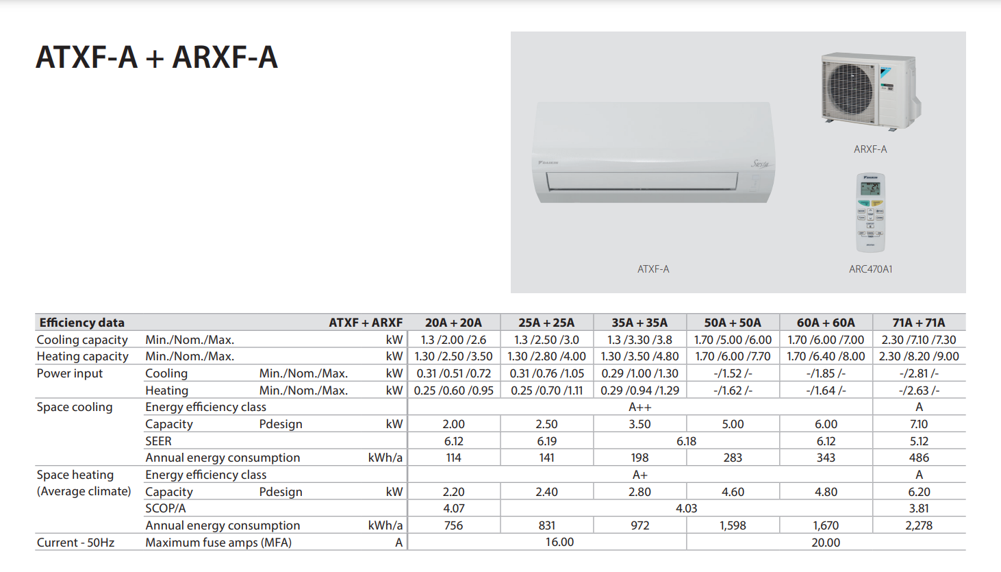

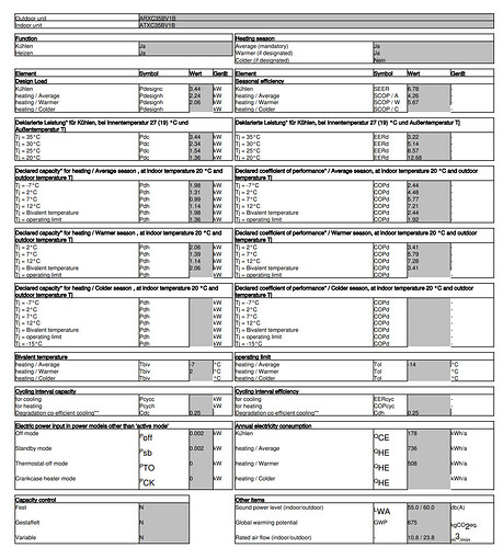

Die ATX reihe gibt es ja in 50, 60 und 70er Varianten.
DIe ANgaben auf der Dagimarket website sind aber vorsichtig gesagt unüberschaubar, mal gibt es einen SCOP, mal den COP, aus dem Parallel Thread entnehme ich das die angaben auch nicht immer korrekt sind.
Gibt es eine verlässliche Vergleichs Übersicht zu folgenden Geräten:
Schau mal hier "Catologo Siesta" herunterladen:

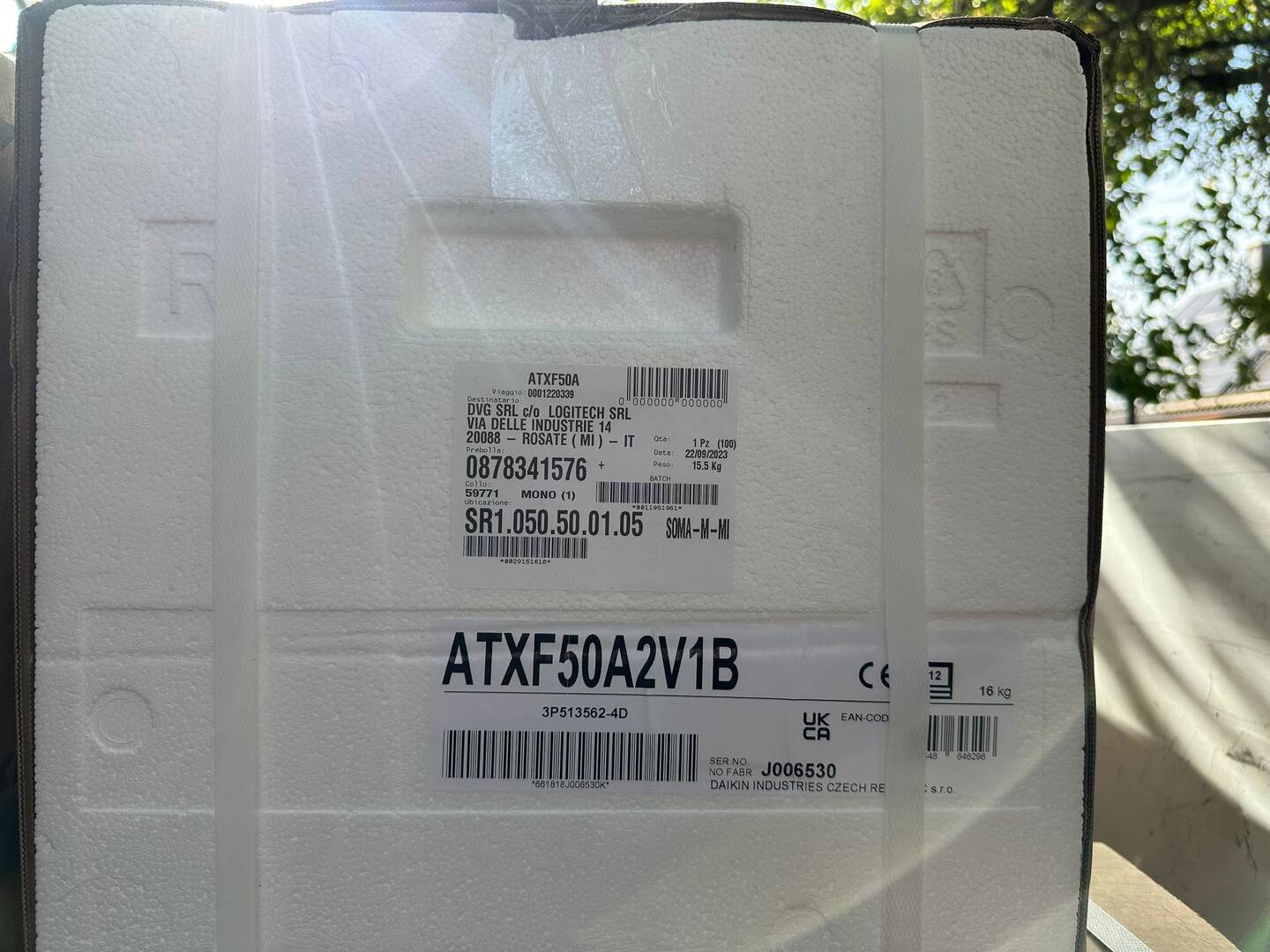

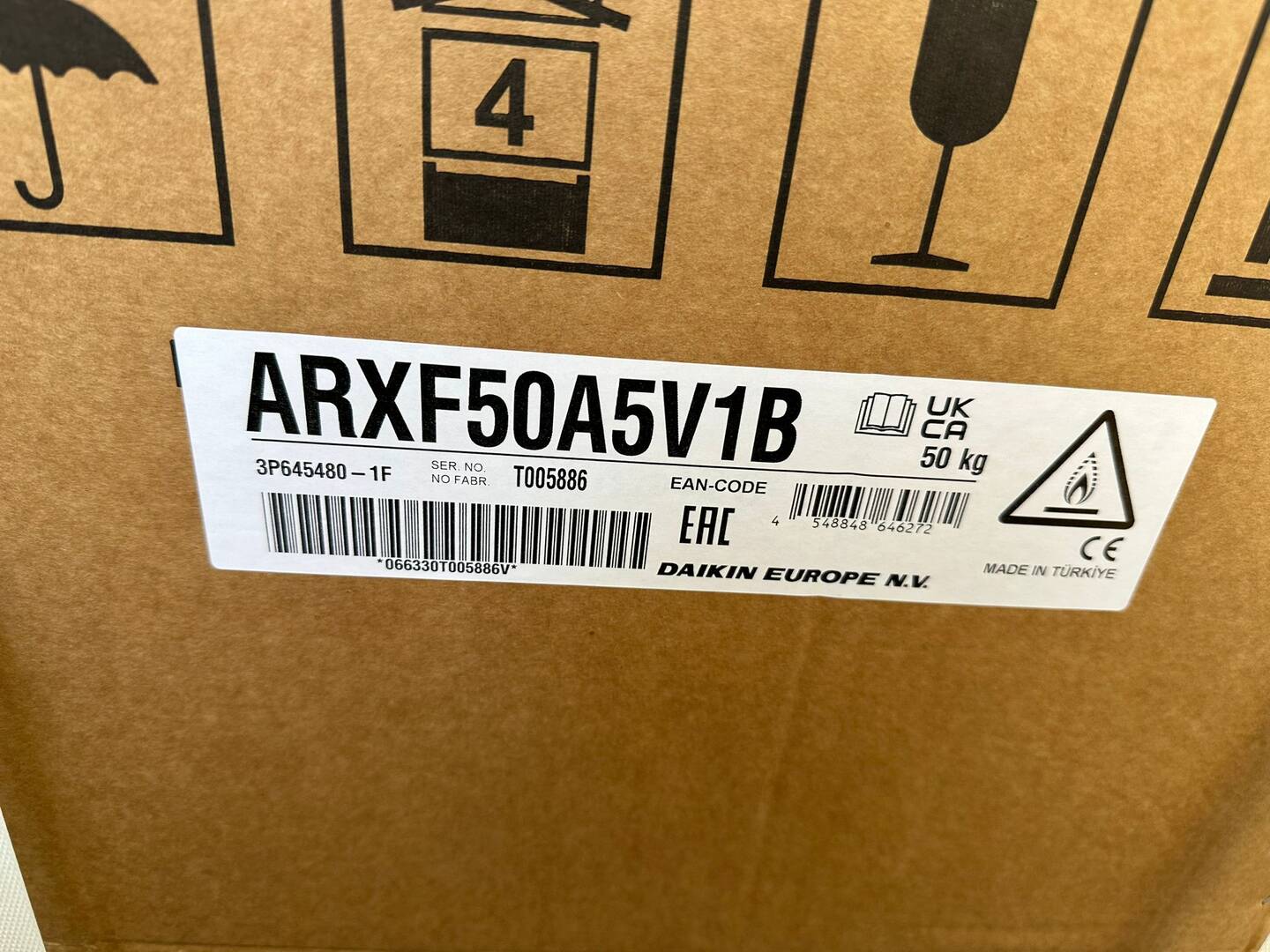

ATXC kannst du vergessen. Die bieten die regelmäßig an, wenn man versucht, diese zu bestellen, kommt die Info, dass die gar nicht verfügbar ist und man stattdessen die bessere ATXF anbietet. ATXF wird in Türkei hergestellt, ATXC in China. Keine Ahnung, warum die die auch anbieten, obwohl gar nicht verfügbar.
Beim Gewicht des Außengerätes bei ATXF 50/60/71 scheint ein Fehler im Katalog zu sein, da steht 13,50 kg. Das kann nicht sein. Hier findet man 46/50kg:
Hier kannst du auch Performance-Daten herunterladen:
Vielen Dank, die Infos hätte ich ohne dich nie gefunden…

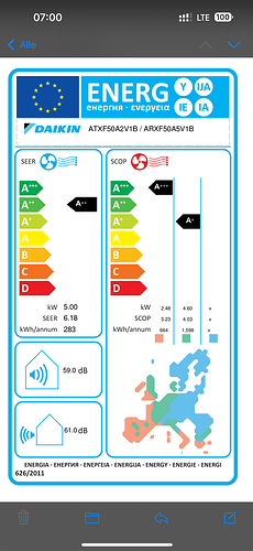

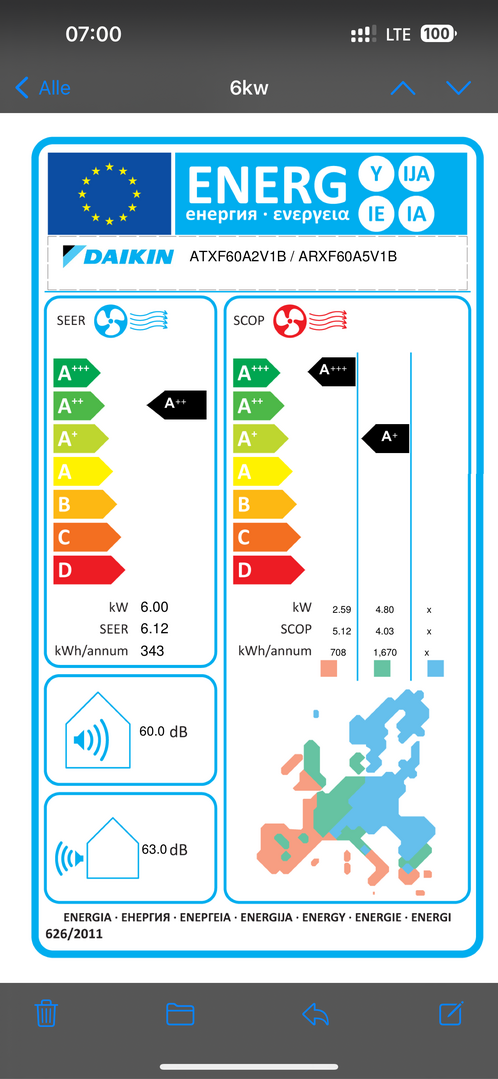

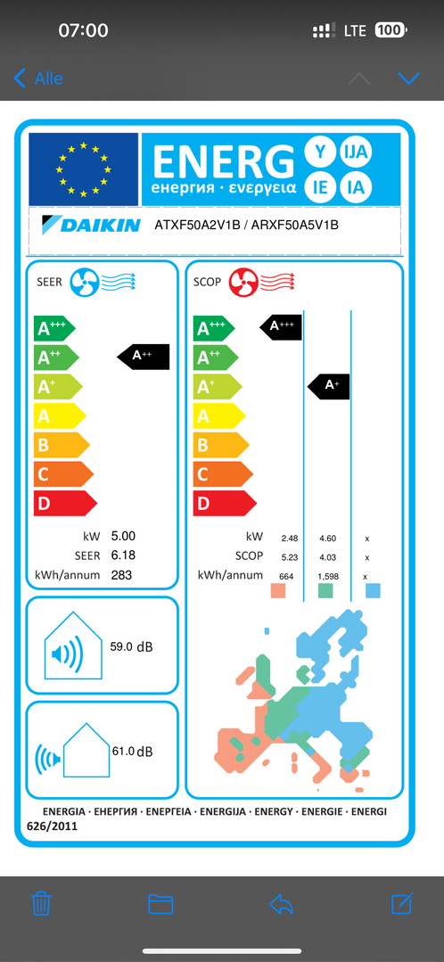

laut Energy Label sind also die 5kw und 6kw Anlage fast identisch… Stimmt die angegebene Heizleistung mit 4,6 bzw 4,8?
Scop von 4
SEER von 6

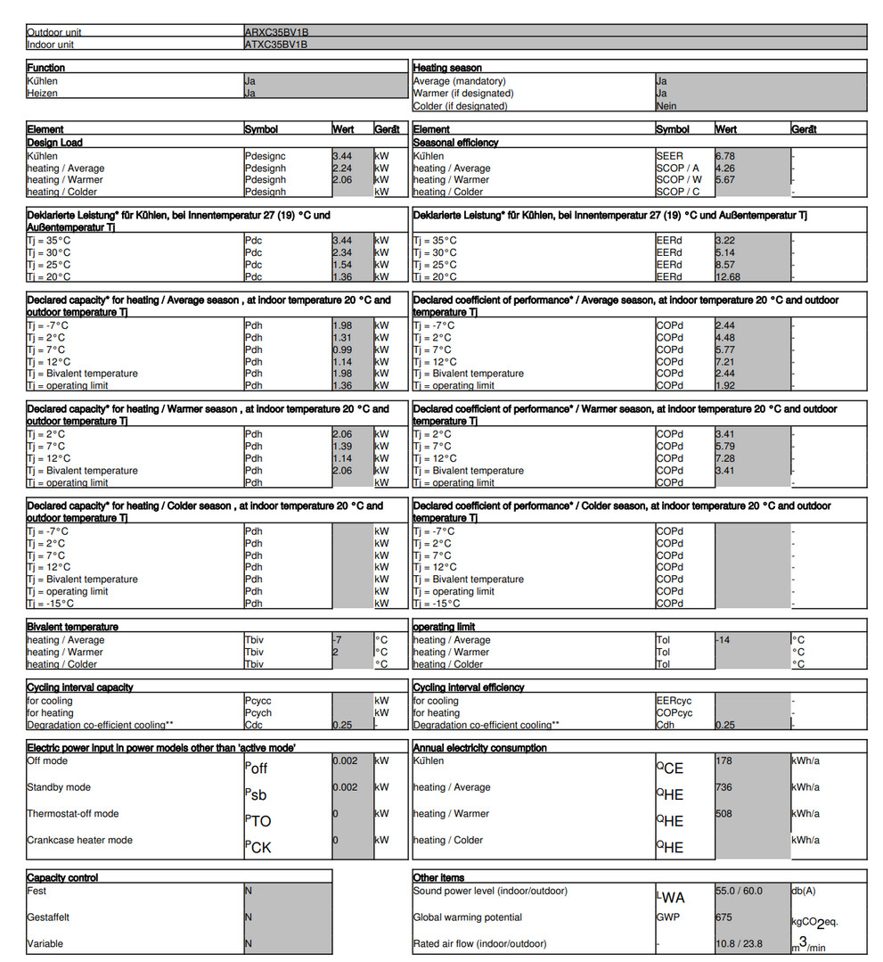

Wie sind denn die Datenblätter allgemein zu lesen, kann es sein das die 3,5kw variante nur 2,2kw heizen kann?
Im Katalog oben steht was anderes. Kannst nochmal auf Eurovent schauen.
Lies mal hier im Artikel zu "Eurovent":
Dann wird es denke ich klarer.
Vielen Dank, ich werde mich weiter einlesen... bei ebay gibt es auch die ATXC, angeblich mit etwas besseren SCOP´s währen diese dann nicht die bessere Lösung.
Grundsätzlich sind die angegebenen heizleistungen zumindest vergleichbar, da ja alle zum gleichen Betriebspunkt verglichen werden?
Also die 3,5 kann mit 2,8 heizen, die 5.0 kann mit 4,6 die 6.0 mit 4.8 heizen...
Die SCOP werte sind hier wieder geringfügig im Prospekt anderst als bei eurovent und als beim Energie Label, vermutlich zählt dann das Label/Eurovent? so oder so jetzt nicht die Welt...
Die gibts nicht wirklich. Ich und einige andere hatten die auch mal bei dagimarket bestellt, aber immer wird einem die ATXF angeboten, weil ATXC nicht verfügbar. Ob das jetzt immer noch so ist, weiß ich nicht. Hab aber irgendwo gelesen, dass die ATXC nicht so gut laufen soll, wie die ATXF, als eher nicht empfohlen wird. Die soll wohl irgendwie etwas leistungsschwach sein.
In deinen obig verlinkten Labels steht 4,03, identisch mit dem Prospekt für 5kW und 6kW.

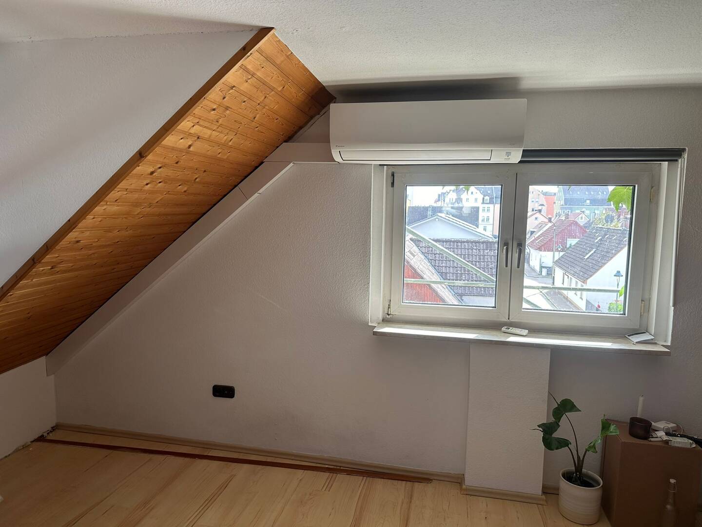

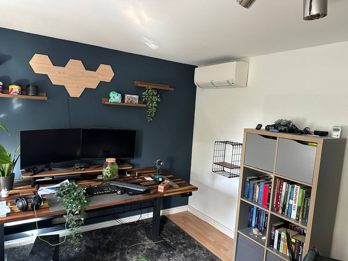

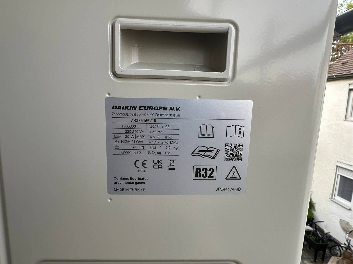

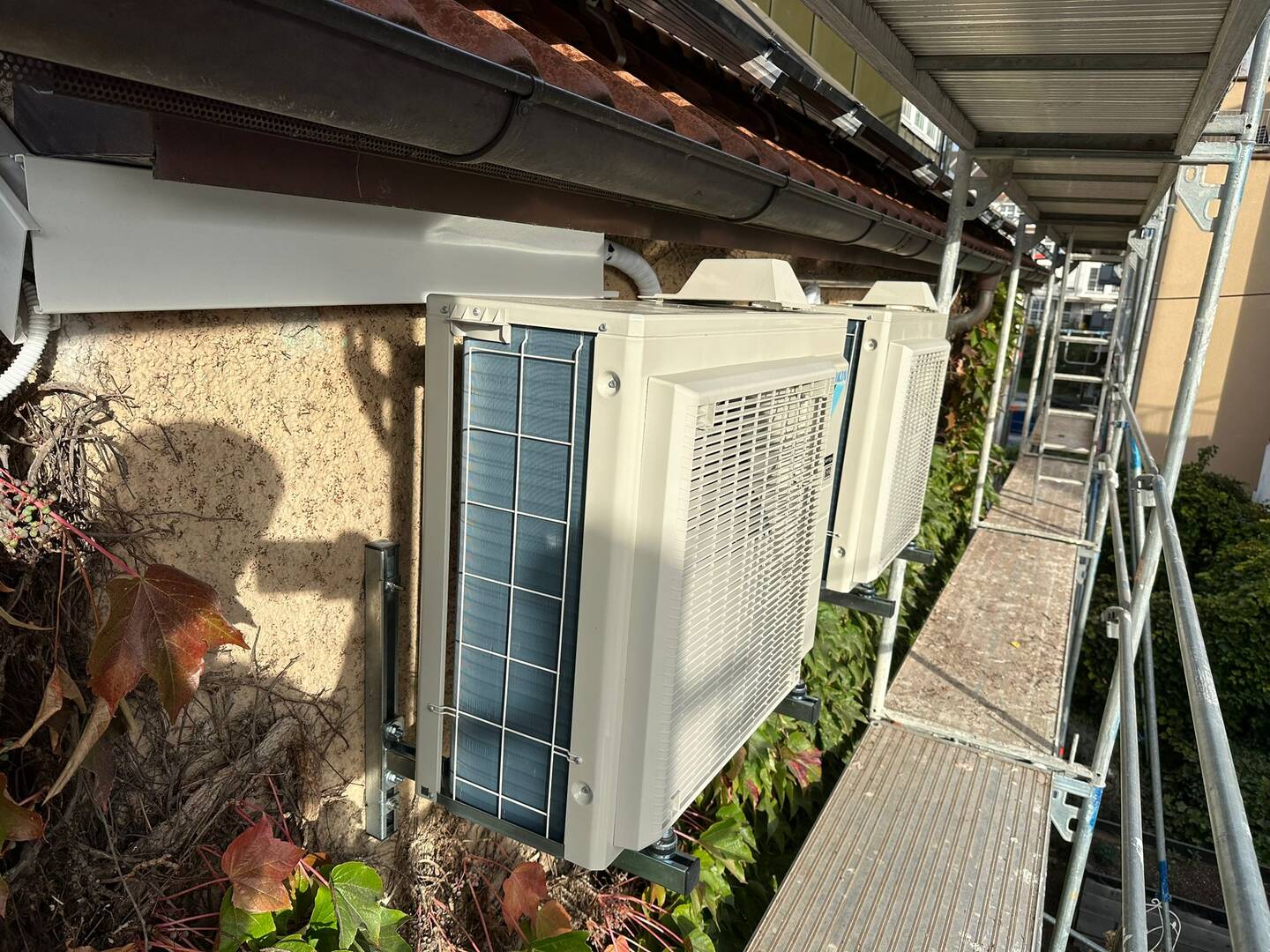

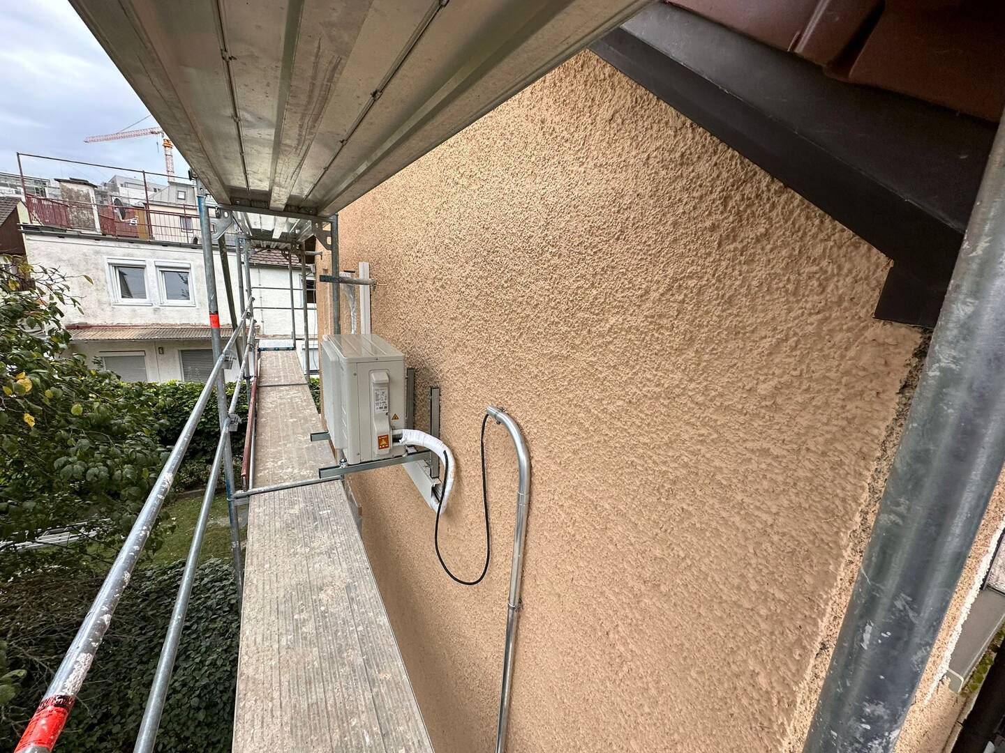

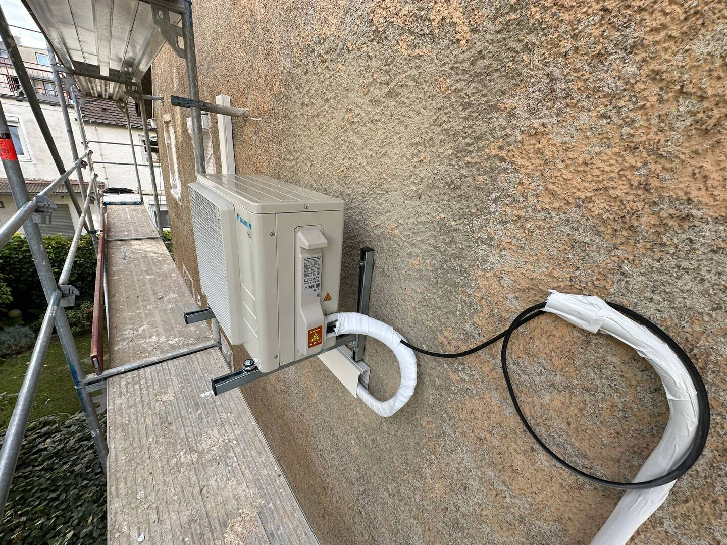

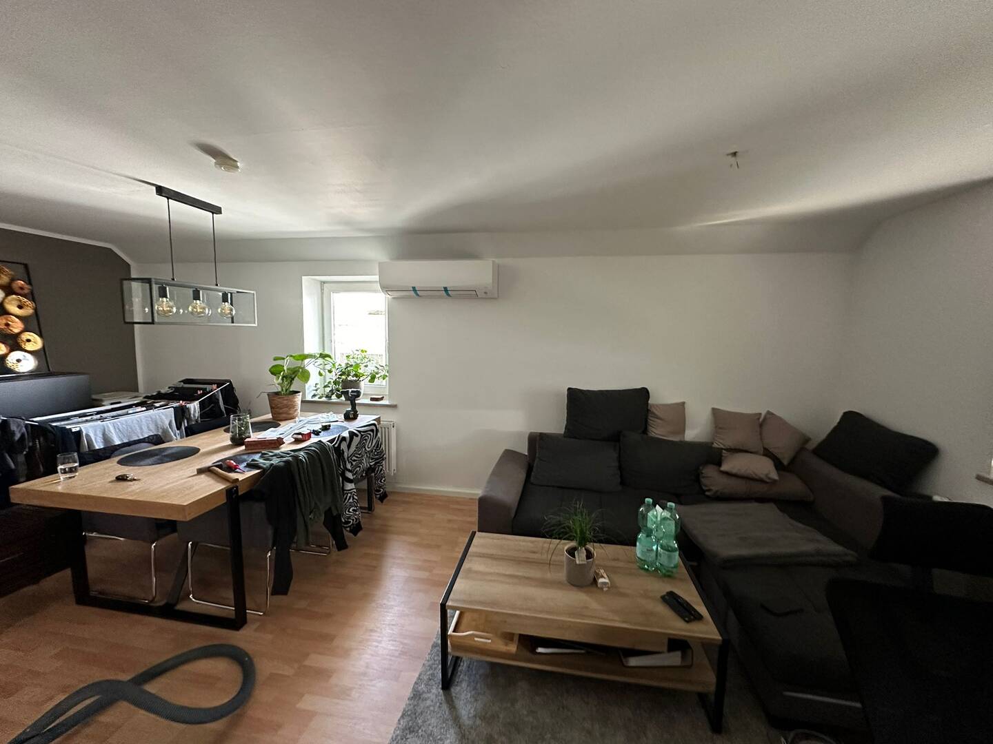

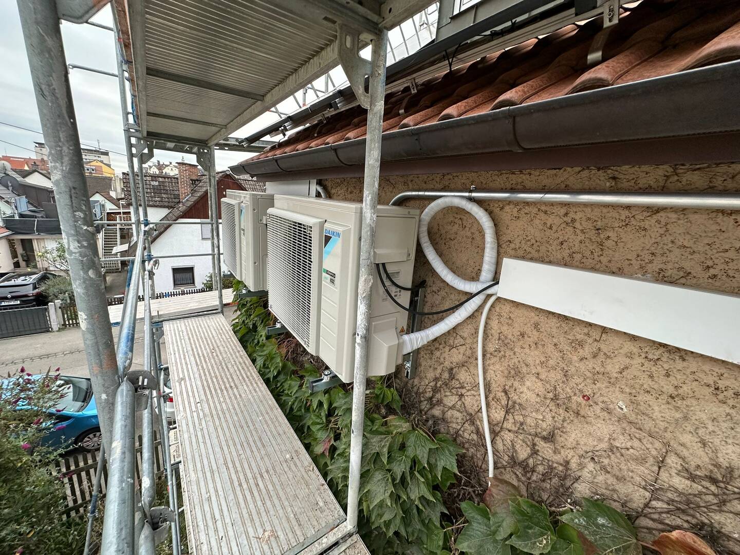

Kurzes Update... 3 Klimaanlagen wurden erfolgreich installiert, 1x 5Kw für die ca. 55m2 Dachgeschosswohnung, 1x 3,5kw + 1x5kw für die 80m2 Wohnung im 1.OG...
Die Mieter sind instruiert und Happy, aktuell wird ausschließlich mit den Klimaanlagen geheizt, schauen wir mal wie die Mieter durch den Winter kommen...

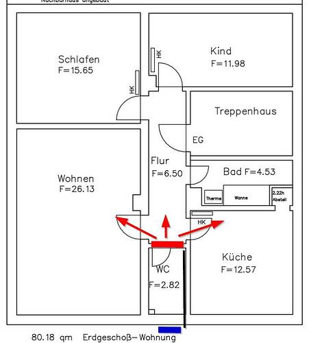

Aktuell plane ich bereits die nächste Wohnung mit vermutlich nur einer Daikin 4kw Cold Region im Gang zum zu Heizen für eine 80m2 EG Wohnung, hier wurden in der Vergangenheit ca. 15.000kwh Pro Jahr verheizt...
Bezüglich der EG Wohnung mit 15.000kwh Wärmebedarf pro Jahr und der Idee erstmal nur eine 4kw Cold Region im Gang zu Platzieren anbei mal der Plan der Wohnung mit der eingezeichneten Klima... mein Anspruch ist nicht hier ganz auf Gas verzichten zu können, aber ich denke 50-70% Gas reduktion sollte nicht unrealistisch sein, oder?
Da hast du ja die letzten Wochen ordentlich geackert. Glückwunsch und super, was du für deine Mieter so machst.
Ja, ich denke, das wird was. Du schaffst damit die Grundwärme und heizt in jedem Zimmer die fehlenden 2-4 Grad mit der Gasheizung.
Was man dabei bedenken muss: Eine Tür ist ein Engpass, durch die nur eine bestimmte Wärmemenge geht. Die Wärmemenge, die da durch geht, ist linear zum Temperaturfall. Wenn also z.B. die Temperaturdifferenz 1 Grad ist, gehen vielleicht 50 Watt durch die Tür, hat man 4 Grad Unterschied, sind es 200 Watt.
Damit wird klar: Je besser gedämmt, um so weniger verliert ein Zimmer nach außen und um so weniger muss durch die Tür rein. Damit klappt eine zentrale Klima recht gut. Wenn hingegen schlecht gedämmt, muss durch die Tür viel Wärme kommen und das geht nur, wenn man einen hohen Temperaturfall hat.
Man kann einen Flur natürlich auf 23 Grad heizen, damit die Zimmer auf 21 Grad sind und man so 2 Grad Temperaturfall hat.
Was man auch noch beachten muss: Flure können sich schnell aufheizen und die Wärme werden sie nicht so gut los, weil die Türen ein Engpass sind. Das kann dazu führen, dass die Anlage oft taktet.

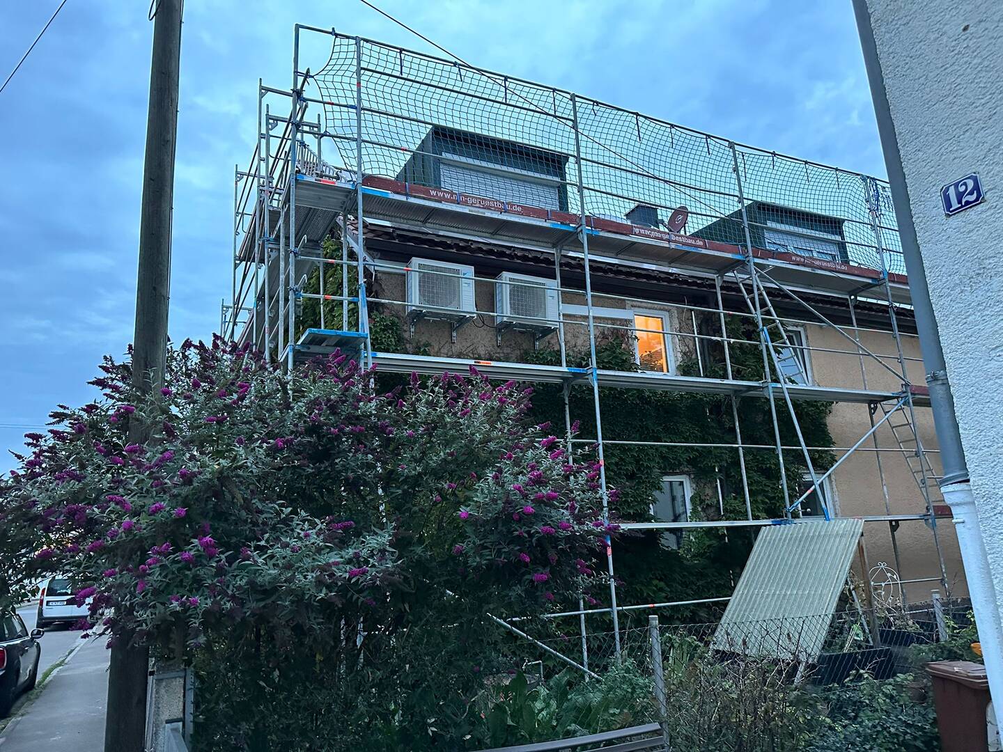

Hallo PanMax.
Wie hast du dir das gedacht mit dem Selbstklimmenden Mauerwein an der Fassade das der dir nicht in die Geräte wächst?
Es ist ein wilder Wein der nur sehr langsam wächst, hier muss man selbst 1-2 mal im Jahr frei schneiden, aber solange die Triebe noch jung sind lassen sie sich aber noch leicht wieder entfernen.
