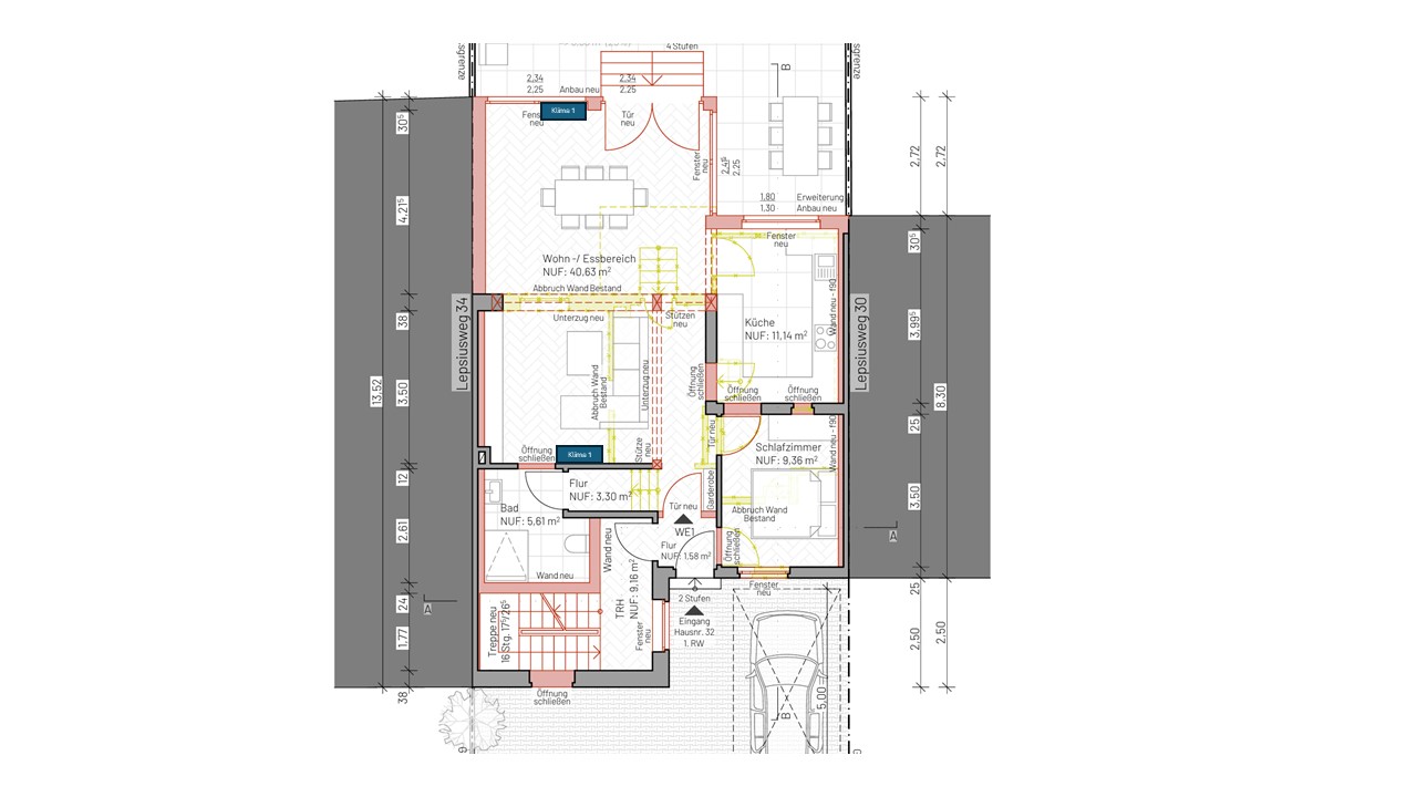

ich lese schon eine Weile im Forum mit und habe zahlreiche Anregungen für unsere Planungen mitgenommen. Für die genauere Planung unseres Heizsystems würde ich mich aber über Hinweise und Anregungen freuen.
Kurz etwas Kontext:
Wir werden ein altes Zechenhaus auf EH 55 kernsanieren und umbauen. Von ca. 80qm auf ca. 160 qm.
Da wir möglichst viel Bestand behalten möchten (viel ist es trotzdem nicht) haben wir recht viele kleine Räume. Das gefällt uns eigentlich auch so.
Das Haus lief bislang mit Nachspeicher und hat kein Wassergeführtes Heizsystem.
Jetzt eine neue Wärmepumpe mit Fußbodenheizung einzubauen erscheint uns sehr viel Aufwand und sehr teuer. Es liegt ein Angebot vor nur für die WP bis in den Keller für 26k, ohne Steigleitungen und FBH.
Also Klimaanlagen als primäres Heizsystem. (ggf. ergänzt um IR Panele)
Zum Kontext in den nachfolgenden Skizzen: Wir bauen zwei Wohneinheiten (Einliegerwohnung), nutzen diese jedoch zunächst als Familie. Später können wir bspw. mit unseren Kids das Haus anders aufteilen - aber das ist was für in 15 bis 20 Jahren. Die Bezeichnungen in den Skizzen stimmen daher nicht mit der aktuellen Soll-Situation übereinander: Das "Wohnzimmer" im 1. OG wird zunächst als Elternschlafzimmer genutzt und die "Küche" als Ankleide/Stauraum.

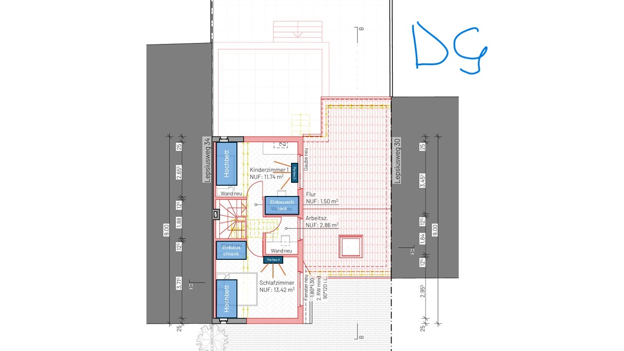

Insgesamt gibt es 10 Räume, die Heizbedarf haben. (EG: Wohn-Esszimmer, Küche, Arbeits/Gästezimmer, Badezimmer; 1 OG: Schlafzimmer, Ankleide/Stauraum, Badezimmer; 2. OG: 2 Kinderzimmer, mini-Arbeitszimmer)
Von diesen Räumen werden viele nur sporadisch geheizt werden
Grundproblem: Auslegung und IG-Verteilung
Bei EH 55 hat das Haus eine rechnerische Heizlast von unter 6 KW. Da wir unser Schlafzimmer+Ankleide/Stauraum kaum heizen werden, wird es real vmtl noch deutlich drunter liegen, vor allem in der Übergangszeit.
Ich mache mir sorgen über zu starkes Takten und damit Effizienzverluste und Verschleiß.
Da die Klimas unser primäres Heizsystem sein sollen, kommt eine sukzessive Nachrüstung nciht infrage. Es muss also mehr oder weniger von Anfang an passen.
Wir wollen auch nicht zig Außengeräte anbringen.
Meine aktuelle Überlegung ist folgende

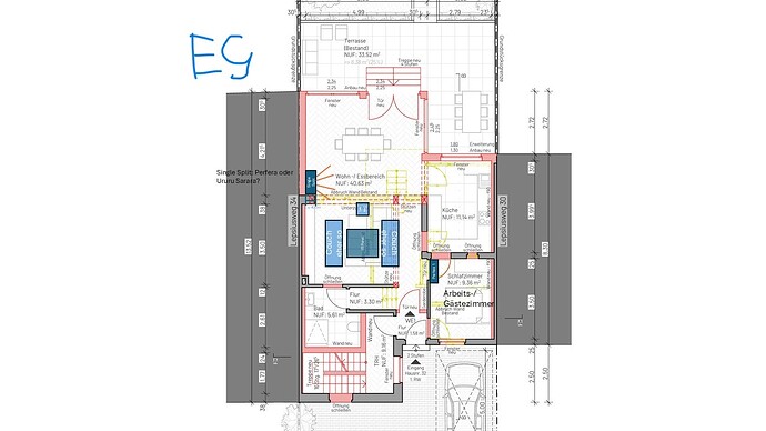

  • Single-Split für Wohn-Esszimmer + Küche im EG (insgesamt 50qm). Dieser Raum wird konstant geheizt. In der Küche wird Abwärme produziert und es kann Wärme aus dem Wohnzimmer reinkriechen. Dazu platziere ich das Gerät gegenüber dem Küchendurchgang.
    Problem ist ein Sturz in der Mitte des Raumes, der die Wärmeverteilung blockieren könnte. Aber wenn das Gerät wie skizziert platziert ist, müsste es eigentlich auf beide Seiten des Sturzes blasen können.
    Ergänzend könnte über das Sofa ein IR-Panel kommen für gemütliche Abendstunden.
    Für diesen großen Raum denke ich an ein 3KW Nepura-System (Stylisch FTXTA + RXTA.)

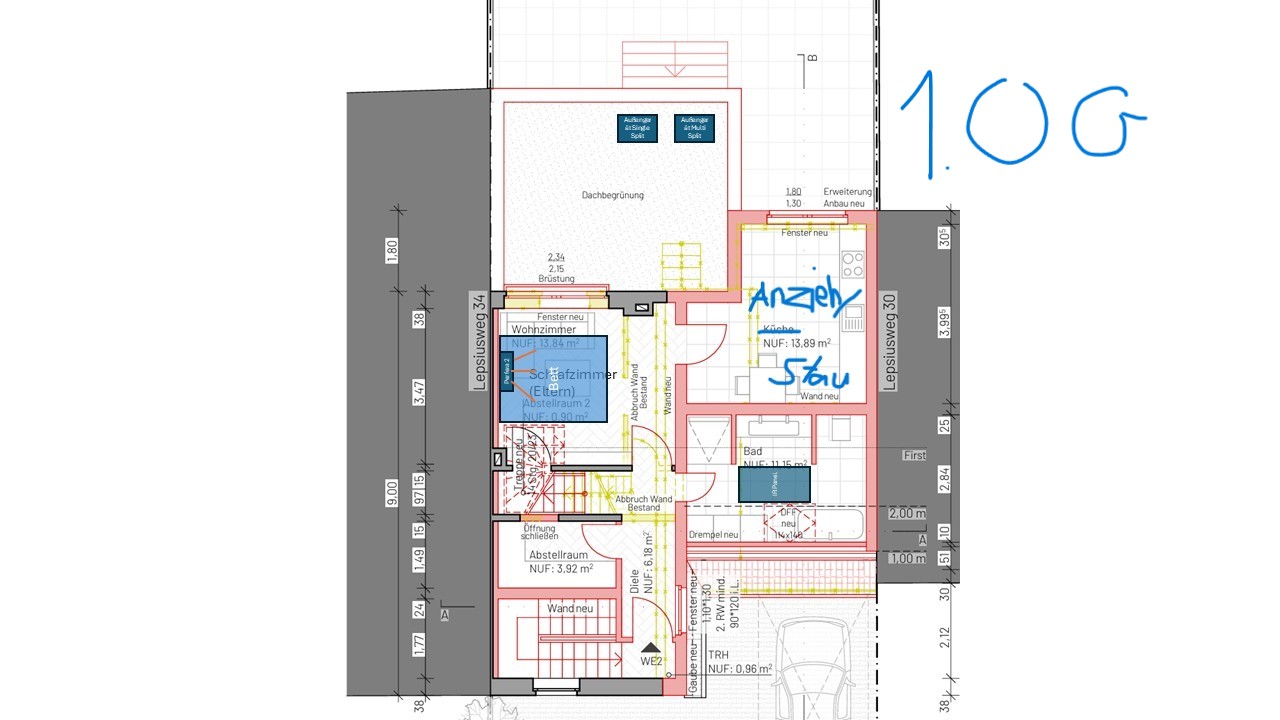

  • 4er-Split für Elternschlafzimmer im 1 OG ("Wohnzimmer"), 2 Kinderzimmer im DG und Arbeitszimmer im EG.
    Diese Räume werden tendenziell gleichzeitig geheizt (Frau ist Lehrerin), sodass die Modulationsgrenze des Außengeräts hoffentlich nur selten ausgereizt wird.
    Ich denke an das Daikin 4MXM68A (bei einem Gerät runter auf 1,57 Watt Heizleistung; bei zwei Geräten auf 1,95 Watt)
  • Ohne Klima würden bleiben:
    das Mini-Arbeitszimmer im DG (2,9qm) - mache ich mit Körperwärme warm oder passiv aus dem Haus; die Bäder (IR-Panele/Handtuchhalter); das Anziehzimmer im 1. OG ("Küche") (zur Not über das Schlafzimmer-Gerät); Küche (Sie oben, Teil des Single-Split-Systems)

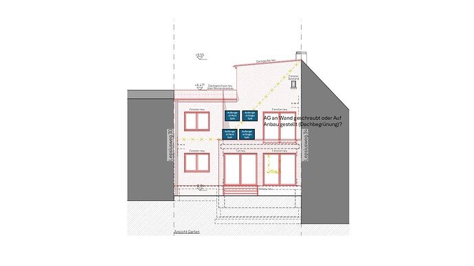

Frage zur Platzierung der Außengeräte:
Wir könnten die Außengeräte auf das Gründachdach im Anbau stellen. Das wäre für die Wartung einfach und für die Installation auch. Aber verlängert die Leitungswege auch etwas. Größere Bedenken wäre, ob der Bewuchs problematisch ist und daher besser an die Wand gedübelt. Gibt es da Erfahrungen?

Was meint ihr zu meinen Überlegungen? Ist das prinzipiell sinnvoll so? wäre eine andere Kombination besser geeignet und wird das Wohnzimmer so warm werden?
Kann im Winter die Zuluft stören und wären als Gegenmaßnahme andere Platzirungen der IG sinnvoller?

Eine Single-Split für 55qm könnte als Alleinheizung zu einer etwas ungleichen Wärmeverteilung führen.
Ich verstehe die Grundrisse nicht. Gibt es zwei getrennte Küchen oder ist die nach oben offen über 2 Etagen? Wir haben in unserem RMH ne offene Wohnküche, Fläche zusammen vielleicht 40 qm, Daikin Perfera 2.5 kW. Kein Problem, allerdings etwa 2m breiter Wanddurchbruch statt einer Tür. Splitklima dafür auch nicht auf diesen Durchbruch gerichtet. Wenn man in der Küche ist, produziert man dort ja in der Regel zusätzliche Wärme, zumindest nach dem Schnippeln.

Stimmt, aktuell ist für die Küche noch eine Tür eingezeichnet. Das soll eigentlich eine Schiebetür sein, die nur selten geschlossen werden soll für wildeste Kocheskapaten oder wenn Gäste unser Chaos nicht sehen sollen.
Also würde das aus deiner Erfahrung funktionieren? Kannst du die Verteilung im Wohn-Esszimmer einschätzen?
Marl84 hat ja die möglicherweise ungleiche Wärmeverteilung angesprochen. Ich habe auch überlegt, das mit einer Duo-Split für das Wohnzimmer zu lösen.
Dabei sehe ich das Problem, dass mir dann mindestens 1,3 kW in den Raum gepustet werden (bei 2MXM40A), die es in der Übergangszeit nicht braucht und wieder zum unnötigen Takten führt. Gut, den Überschuss, das könnte man man mit einer offenen Tür ins Haus "entsorgen". Ist das vielleicht sogar sinnvoll?
Und an der Single-Split gefällt mir die hohe Effizient mit SCOP von rd. 5,15 ggü. Duo-Split mit 4,65 (bspw. Kombination mit Perfera)
Ich kann auch noch nicht einschätzen, wie schlimm das Takten tatsächlich ist. Wenn man es vernachlässigen kann, wäre der Aufbau etwas leichter.

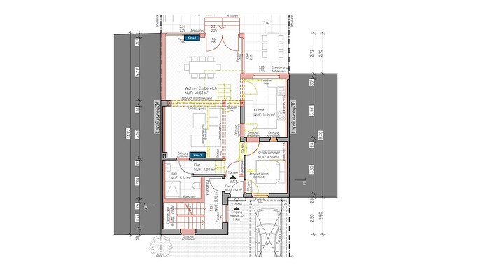

Edit: So wie unten könnte man die zwei Geräte anschließen. Dann sitzt man tendenziell im Luftstrom...

Ich hatte den Raum als Küche angenommen, wo Küche drin steht (und sie früher bzw. vor dem kommenden Umbau drin war) ... Mit dem Durchbruch wie wir ihn auch gemacht haben wo bei Dir das erste Innengerät auch direkt Richtung Küche bläst, sehe ich da kein Problem mit nur einem Gerät. Ihr habt ja schließlich KfW 55 Standard.
